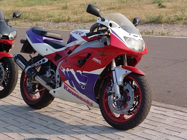

я купил 94 года выпуска ZXR 400 с наклейкой "Kawasaki racing team" на раме, не знаю отжигали на нем по треку или нет и какой у него реальный пробег, но та одометре на тот момент было 38 тыс и была пара закрашеных царапин на пластике. Так вот, по скорости он не отстает от GT 650, в разгоне с места заметно проигрывает только на низах, а когда выходит на рабочие обороты уже не отстает и спокойно едет рядом. Он не тяжелее GT 250, у него ниже центр тяжести, он лучше рулится и не в пример лучше тормозит. За 10 000 тыс, которые я намотал за этот сезон я только лил бензин, менял масло, мазал цепь и кайфовал от короткого хода ручки газа и приятного ощущения когда тебя стаскивает по сидению от ускорения.
Не хочу никого обидеть, каждый ездит на том на что у него хватило денег. За свой первый хайсунг я 2 года отдавал деньги, за каву я отдал деньги вырученные с продажи корейца, выгреб все сбережения, и еще 4 месяца отдавал долги всем знакомым. Но если человек нашел 3-4 тысячи на корейца, может все же рассмотреть вариант б\у японца, вдруг понравится...
