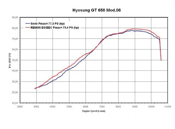

Сообщение Crossav4ek » 17 июн 2010, 09:35
Данные диностенда эт круто :!:
Есть у кого-то "кривые" графики крутящего и лошадок :?:
Crossav4ek
Сообщения: 11
Зарегистрирован: 16 июн 2010, 12:15
Откуда: Kiev
Транспорт: Hyosung GT650
Имя: Николай
Re: Обсуждение/тех. характеристики
Сообщение Korider » 17 июн 2010, 15:50
такое подойдет??
тут сразу 2 кривых. одна с прямотоком вторая без

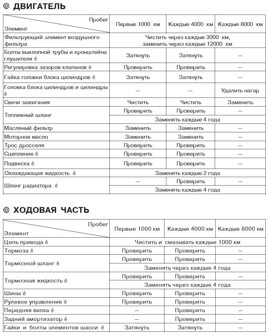

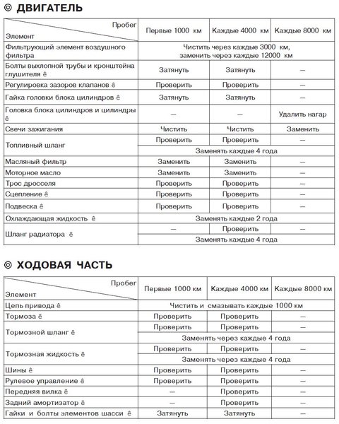

Как часто на 650-тке проходить ТО? Брал мот с рук с пробегом в 4к на котором только на 1000км масло поменяли.
Когда и что делать по регламенту?
Сообщение Korider » 06 июл 2010, 18:58
встречается разная сервисная информация. одни мануалы советуют менять в 1000,4000,8000,12000 и.т.д.
другие мануалы в 1000,6000,12000, 18000 и.т.д.
лично я выбрал что то среднее. через каждые 5000 делаю ТО.

Сообщение Korider » 07 июл 2010, 10:59
так-с...)) отвечу ща и на будущие вопросы))
Воздушный фильтр: через каждые 3 тыс чистить через 12 тыс менять
Свечи. на каждом ТО Чистить, в 12 менять
Топливные шланги раз в 4 года менять
Охлаждалка менять раз в 2 года
Шланги радиатора раз в 4 года менять
Тормозуха, раз в 2 года менять
Тормозные шланги, раз в 4 года менять

Сообщение RuslanRB » 07 июл 2010, 15:47
Или можно глянуть здесь:
