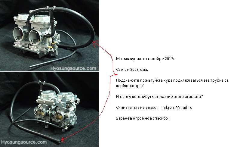

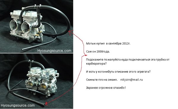

Помогите с описанием карбюратора на hyusung gt250r
Точнее куда трубка вставляеться.
Взгляните на фото.

Сообщение RuslanRB » 27 мар 2013, 08:17
Это трубка вентиляции поплавковой камеры. Никуда больше не соединяется. Конец трубки проста опускается вниз.

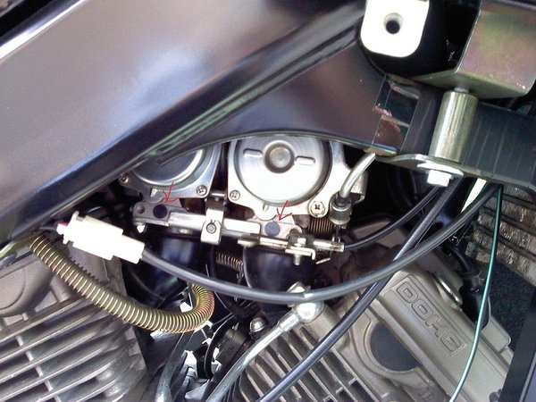

Сообщение NikolaSS » 04 ноя 2013, 03:28
Здравствуйте.
Подскажите какую функцию выполняют винты регулировки под резиновыми заглушками?

Сообщение RuslanRB » 05 ноя 2013, 23:37
Регулировка качества смеси на открытии дроссельной заслонки до 1/5.

Сообщение NikolaSS » 06 ноя 2013, 01:36
RuslanRB писал(а):Регулировка качества смеси на открытии дроссельной заслонки до 1/5.
Каким образом их настраивают?
Опиши пожалуйста.

Сообщение RuslanRB » 07 ноя 2013, 01:00
Мануал не рекомендует сбивать заводские настройки. Для настройки качества смеси нужно измерять СО в выхлопных газах каждого цилиндра, и вгонять его кол-во в допустимые нормы с помощью тех винтов
