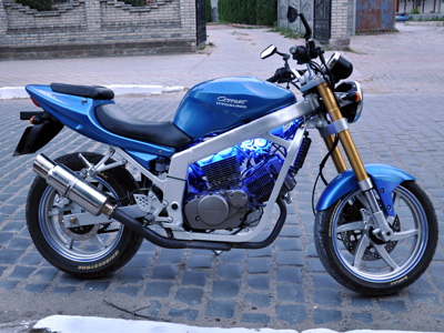

У меня китаец, коим я доволен вполне, даже с учетом того, что ездил на японцах, других китаях и совках. Из болезней-пересушеные сальники в вилке и под ведучкой, наверно в веломотовских ангарах температура как в гриле летом. Проводка выглядит хиленько, но тфу-тьфу работает.Брал с рук с пробегом 2500, катаю 2-сезон. Двигатель на китайских хю стоит родной-корейский(читал инфу)так что запы в двигло соответственно родные-корейские идут, все остальное китай, но все подходит от корейца. После установки прямотока байк стал бежать еще веселей, ну и звук посерьезней. Согласен с тем, что болты "пластилиновые"-что есть то есть, а в остальном мот совсем не плох, что бы там не говорили.

Дюрочка в прямотоке не малая :crazy:
Re: Внимание!! Китайский Hyosung
Сообщение maler » 14 июл 2012, 12:46
Мерси за комплиман :crazy:
