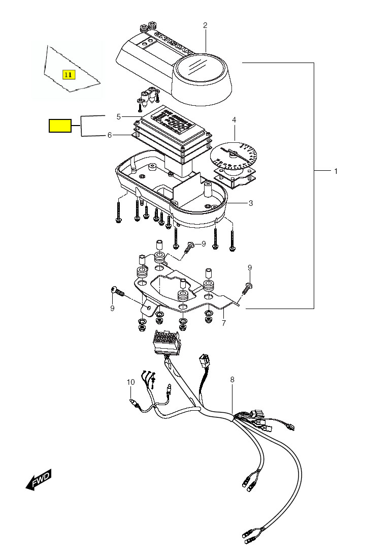

Запчасть под номером 8: WIRING ASS'Y, speedometer, part# 34170HP9201
Разъём в жгуте мота что в стрите, что в Р-ке одинаковый. На 650-ке отличается назначением одного контакта, т.к. на стрите 650-ки нет указателя уровня топлива. Но т.к. на 250-ке функционально приборки одинаковы - логически можно предположить, что назначение контактов в разъёме стрита и Р-ки 250-ки одинаковы.
Не забывай, что придётся поменять датчик скорости на электронный, трос сцепления, трос подсоса, трос газа.

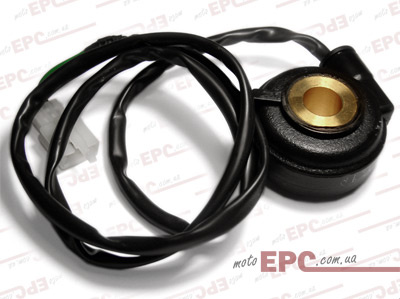

Электронный датчик спидометра ставится вместо редуктора спидометра на переднем колесе
http://www.motoepc.com.ua/index.php?productID=688
