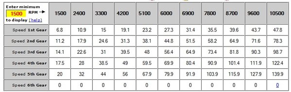

График соответсвия скорости оборотам двигателя!
Обсуждаем GT250R/GT250
Сообщение Korider » 01 апр 2010, 15:45
Данные диностенда.
Re: График соответсвия скорости оборотам двигателя!
Сообщение sohm » 01 апр 2010, 17:48
Гм... Полезненько!
Теперь и я вижу, что спидометр немножко врёт :crazy:
Сообщение ZeniT » 01 апр 2010, 17:51
та да, тоже заметил различия)))
Сообщение Vlad » 01 апр 2010, 18:25
Все спидометры врут в приделах 10-15% , хьюсовский вписывается в эти рамки. Есть негласные международные нормы по этому поводу, вся техника заведомо настраивается так, в целях безопасности.
Сообщение sohm » 01 апр 2010, 19:33
Vlad писал(а):Все спидометры врут в приделах 10-15% , хьюсовский вписывается в эти рамки. Есть негласные международные нормы по этому поводу, вся техника заведомо настраивается так, в целях безопасности.
Вот-вот!
То-то я думаю, почему же гайцы меня просвечивают фарой и НЕ тормозят, когда я еду "немножко" за 80! :crazy: :crazy: :crazy: :crazy:

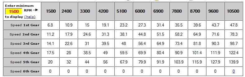

Re: Первые впечатления на 250 EFI COMET
Сообщение Антон » 13 апр 2012, 10:08
Что то у меня не совпадает график и реальность!
