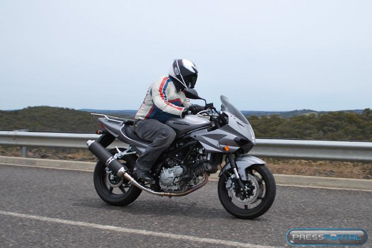

Некоторые наверно не совсем понимаю различия между версиями GTR, GT и GTS.
Если снять с GTR большие (правый и левый нижние) части пластика, то получится версия GTS, которые только этим и отличаются. А версия GT имеет кроме всего прочего более высокое расположение руля и нагрузка на руки при езде меньше и ездить комфортнее.
Вот GTR:
[url]Изображение[/url]
Вот GTS:
А вот GT:

Сообщение Savrik » 17 авг 2012, 00:33
leonid-parshin писал(а):Если снять с GTR большие (правый и левый нижние) части пластика, то получится версия GTS, которые только этим и отличаются.
У GTS нет клипонов,там руль,соответственно посадка более прямая. Как бы для путешествий
Re: Проходимость мотоцикла в бездорожье
Сообщение RuslanRB » 17 авг 2012, 07:28
Ну начнём с того, что версия GTS существует только в 650сс!!! И она есть как с клипонами так и с обычным рулём. На версии с рулём идёт особое ветровое стекло и подножки водителя без проставок.
