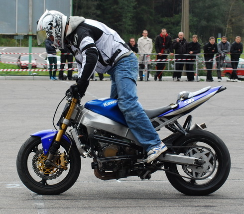

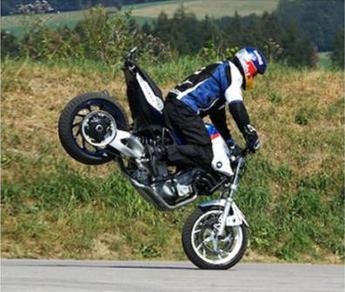

Стоппи. Инструкция!!!
это езда на переднем колесе.
нужно разогнаться на первой передаче до скорости 60-80 км в час, (на ровной асфальтированной поверхности ) и при этом выжать сцепление и переместить тело вперед и нажать передний тормоз так что бы почувствовать что результате экстренного торможения заднее колесо разгрузится, и хвост мотоцикла начнет подниматься. Скорость и высота подъема хвоста мотоцикла зависит от дозировки тормоза. Используйте перемещение корпуса влево или право для управления траекторией движения мотоцикла.Чем больше угол, тем дальше Вы проедете.
Важно не превысить точку баланса.
На фото достаточно безопасный угол, который позволит проехать и не перевернуться держите сцепление выжатым, пока не приземлится заднее колесо.

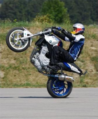

Вилли. Инструкция! езда на заднем колесе сидя!
Положение сидя. Медленно катимся на первой передаче. Правая нога готова нажать на задний тормоз.
Затем резко закрываем газ и переносим вес тела вперед. Вилка немного сжимается в следующий момент необходимо одновременно с отдачей вилки перенести вес тела в начальное, прямое положение, и потянуть руль на себя.
В тоже время откройте газ (вилли с газа) или бросьте сцепление (вилли со сцепления, для поднятия тяжелых или маломощных мотоциклов).Внимание:
Используйте только один палец для выжима сцепления, остальные нужны, чтобы держаться за руль.
Правая нога готова нажать на тормоз. Это Ваша страховка.
