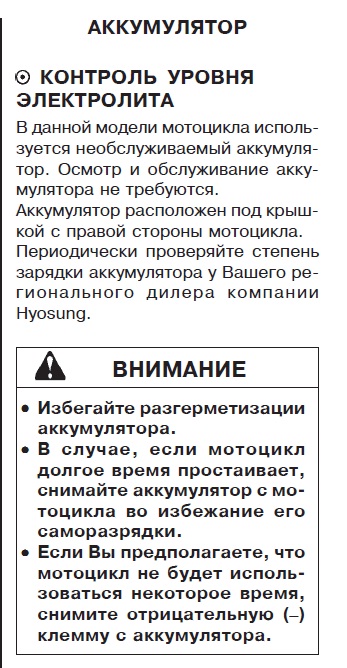

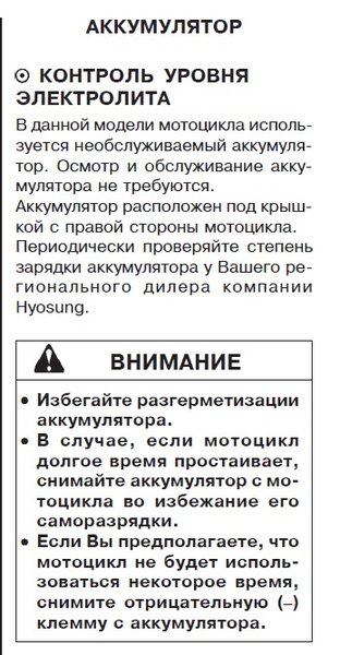

корейцы в сервисных мануалах пишут что эти аккумы нельзя открывать и что либо в них доливать. только заряжать!
Я думаю они знают что ставят на свои мотоциклы)) просто найти MF и всё. если там эта надпись есть, все вопросы снимаются.
пы.сы маркировка акума которую ты указал - это стоковый хусовский акум. и он не обслуживаемый !!! ;)

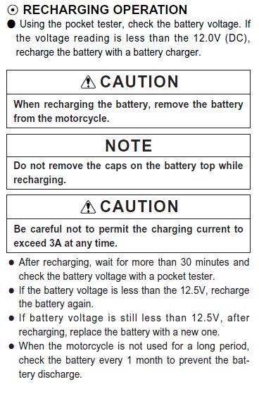

есть целый сервисный раздел по электрике хусонга. там написано ,что если заряд аккумулятора после зарядки ниже 12,5 вольт по пробуйте еще раз зарядить, если же заряд выше 12,5 не поднимается - ЗАМЕНИТЬ!!
Повторюсь еще раз. данная информация взята не из потолка, или из личного опыта потому что именно я так думаю,
все данные из официальных источников - из диллерских сервисных книг.
я не пытаюсь убедить что если их заливать или еще какие то проводить действия по восстановлению аккум работать не будет ,я этого не знаю. у меня только инфо от производителя!!

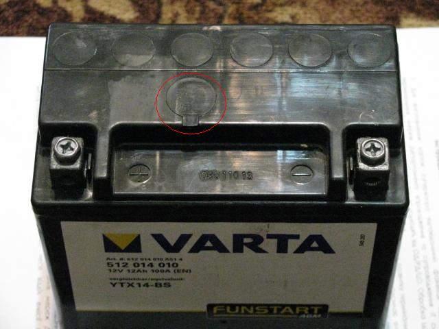

Отковырнул я одну из крышечек :D своего акума, и что я там увидел?... да ничего :geek:
Чисто и сухо, прям как в рекламе прокладок :D немного на стенках банки изнутри виднеется конденсат. К акуму претензий не было.

юрка73 писал(а):или присутствуют какие-то химические процессы при разгерметизации
Не, ну как видно с последней фотки, связь с атмосферой у банок есть через вентиляционное отверстие. Не зняю, правда, есть ли там клапан, или прямая связь :|
