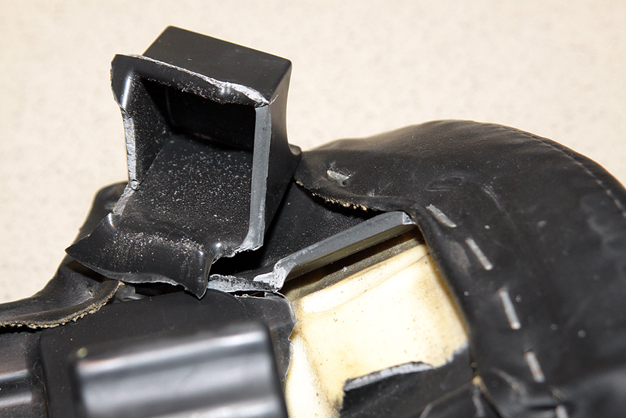

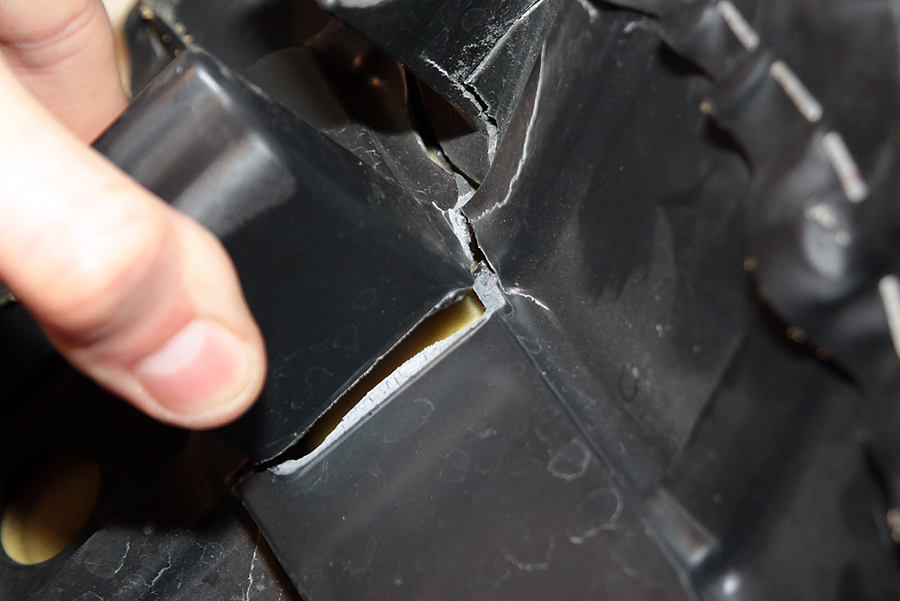

Сообщение Vlad » 22 ноя 2012, 01:20
вот собственно виновница, или потерпевшая :D
тоже самое и с другой стороны
на оттягивание
я ее все таки до ломал (темно серый излом), руками, но надо было приложить усилия...

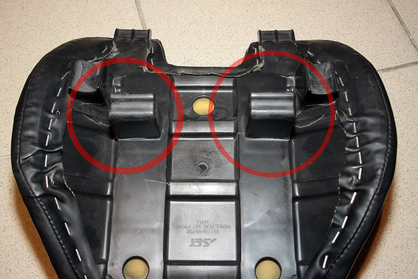

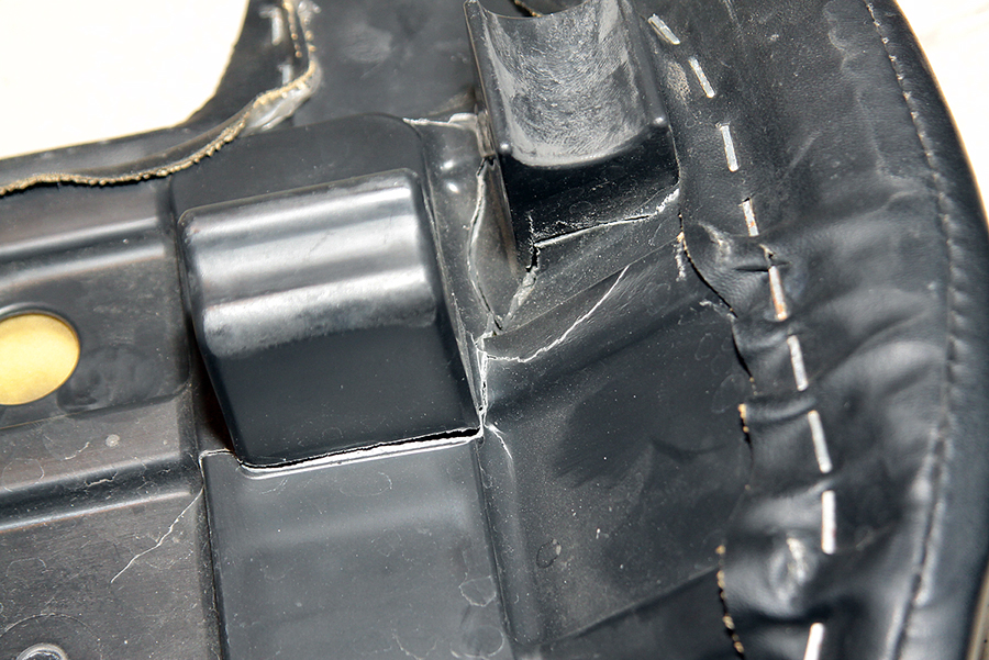

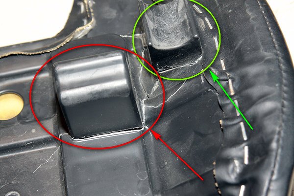

Re: как я провёл лето
Сообщение юрка73 » 22 ноя 2012, 11:03
может я и ошибаюсь,но мне не верится,что оно так само сломалось от веса райдера:
-красным выделил опоры на поперечину рамы....как раз под задницей
-зелёным выделил опоры на продольные трубы рамы.....они походу находится ниже предыдущих опор(если седло положить на пол обивкой вверх),по крайней мере мне по фото так представляется
ПыСы...!)
1)как могли треснуть на отрыв опоры поперечины,если они опираются на трубу рамы и сверху давит жопа.....всё работает на сжатие
2)если опоры продольных труб действительно касаются земли первыми(если седло положить на пол),а поперечные висят в воздухе,то тогда всё становится на свои места.....тупо сели ,наступили или переехали машиной валявшуюся на полу сидушку....даже видно,как кубики поперечных опор пытались провалиться вниз,не имея под собой трубы и вид трещин показывает направление нагрузок
ПыСыСы.....может я всё-таки заблуждаюсь и есь другие моты с этой партии с такой же проблемой(типа пластмасса хреновая была при формовке основы седла) :?:
может быть надо было начать с того что у меня 115 кг)))))))))))))))
твои килограммы тут не причём....там всё рассчитывается на вес райдера с перегрузкой (коэффициент запаса прочности не менее двойки будет,ибо такие элементы впритык никто не рассчитывает)
