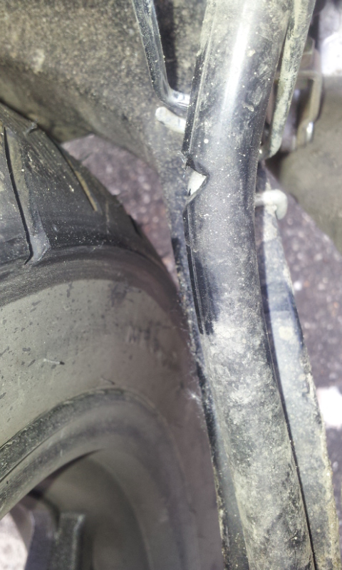

ВНИМАНИЕ ВСЕМ ВЛАДЕЛЬЦАМ Hyosung 2011-2012 гг.
Срочно проинспектировать состояние заднего тормозного шланга на уровне самой широкой части колеса и клипсы которая фиксирует шланг к маятнику.
в связи с просчетом в длине шланга, возможны подтирания шланга колесом.
КАСАНИЕ ШЛАНГА И КОЛЕСА ПРОВЕРЯТЬ НА ЗАГРУЖЕННОЙ ПОДВЕСКЕ.
В СЛУЧАЕ ВОЗНИКНОВЕНИЯ СЕРЬЕЗНЫХ ПОТЕРТОСТЕЙ ОБРАТИТСЯ К РЕГИОНАЛЬНОМУ ДИЛЛЕРУ ДЛЯ ГАРАНТИЙНОЙ ЗАМЕНЫ.
*гарантийная замена касается только той техники которая находится на гарантии.

Кстати заморочится надо этим вопросом и при заказе армированных шлангов, задний явно великоват причем на много!
