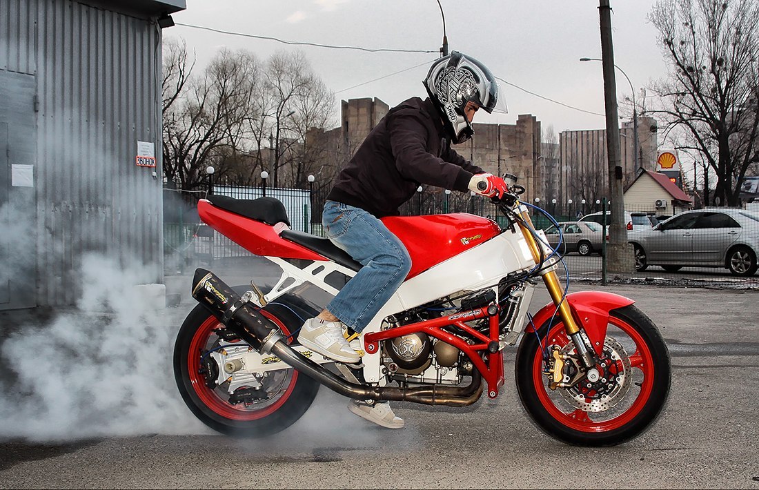

ага, он и есть, так от, не спроста его фото втулил... целую зиму готовил мот под стант, самый необходимый минимум, но переделок не на один месяц плотной работы... на его примере можно будет описать этот самый минимум, постараюсь в ближайшее время все отфотать и описать

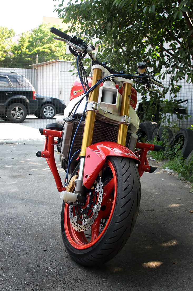

в основном очень много элементов защиты

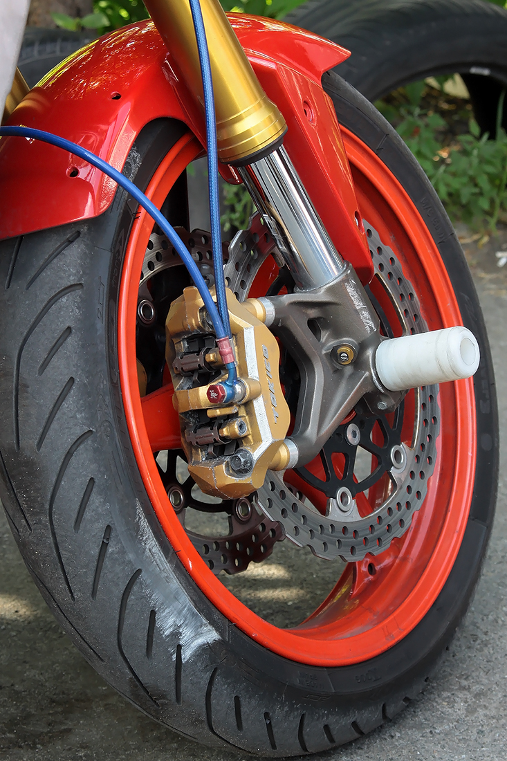

тормозная система должна быть не из худших, желательно радиальные суппорта и соответствующие тормозные машинки, магистрали естественно армированные...

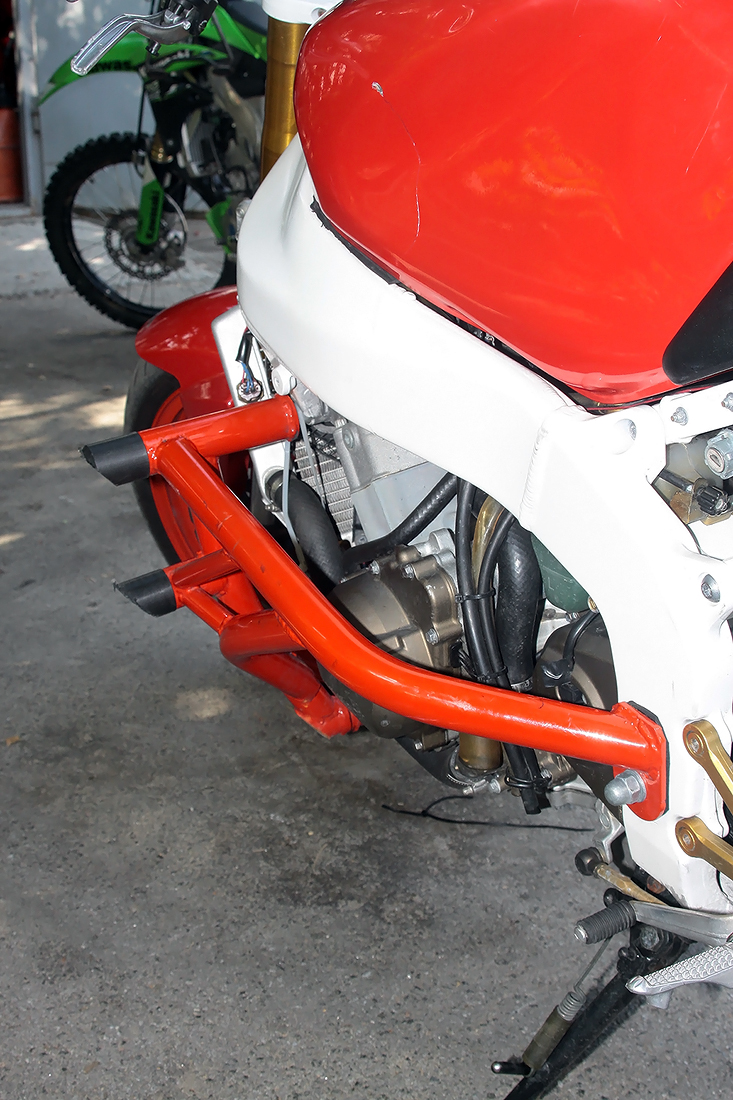

клетка с слайдерами...

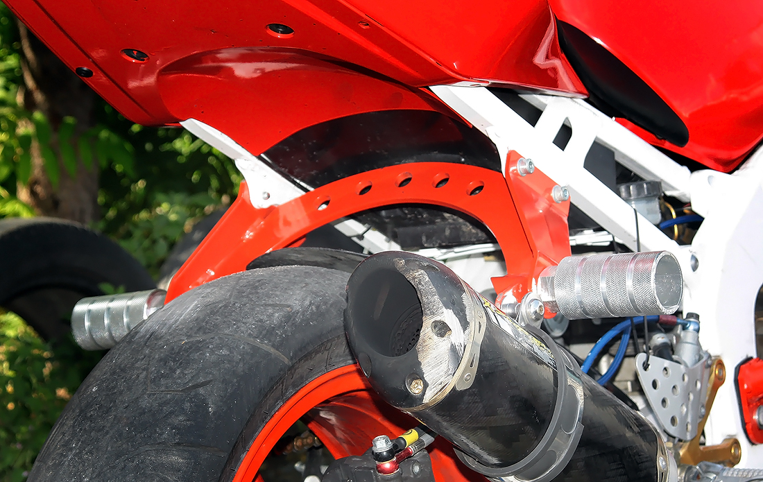

сабкейдж
все что важно и легко ломается, прячется подальше или за защиту...

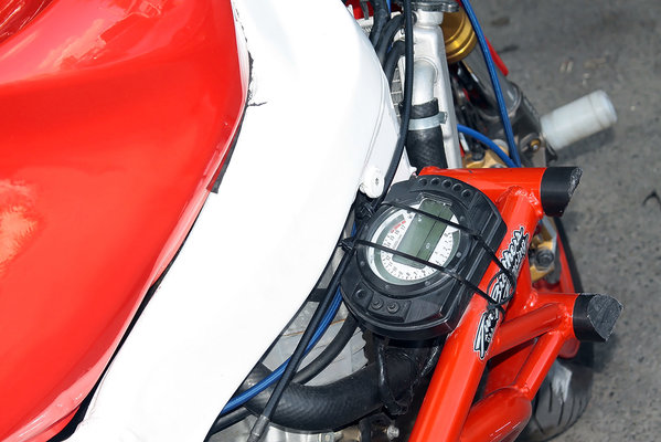

приборка

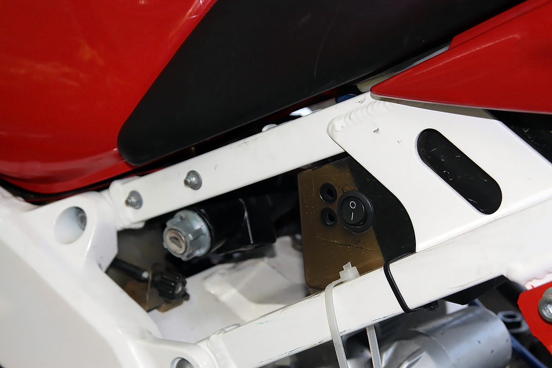

замок зажигания под сидением, а так же кнопка принудительного включения обдува радиатора

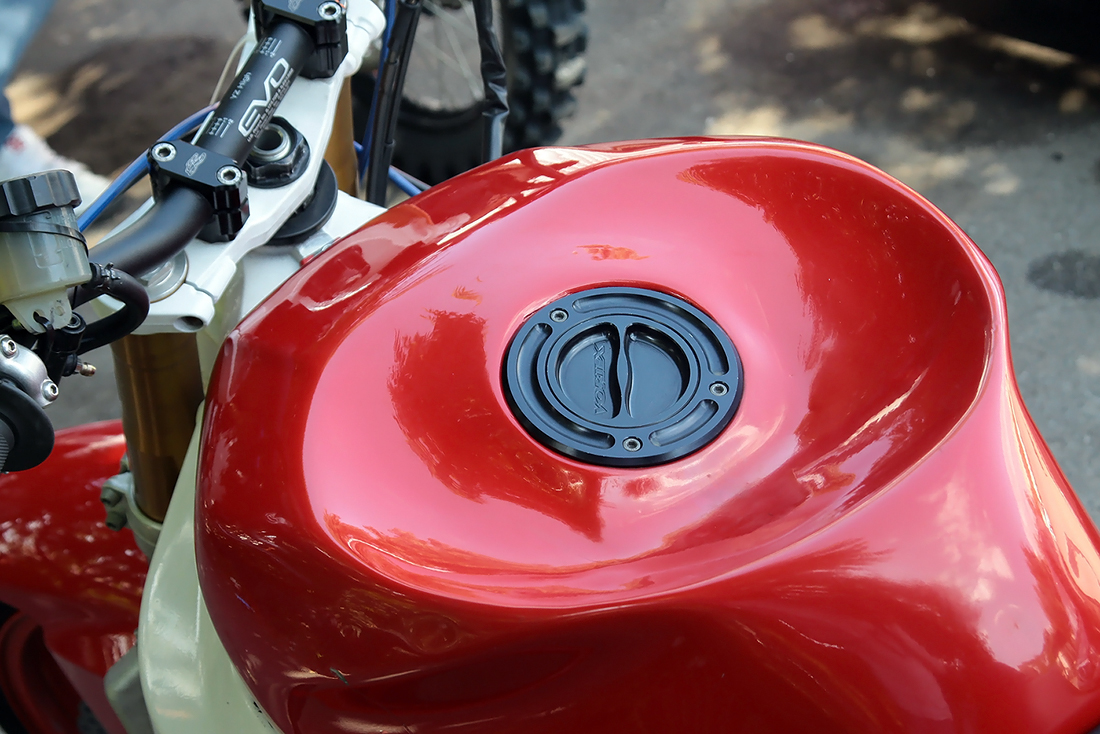

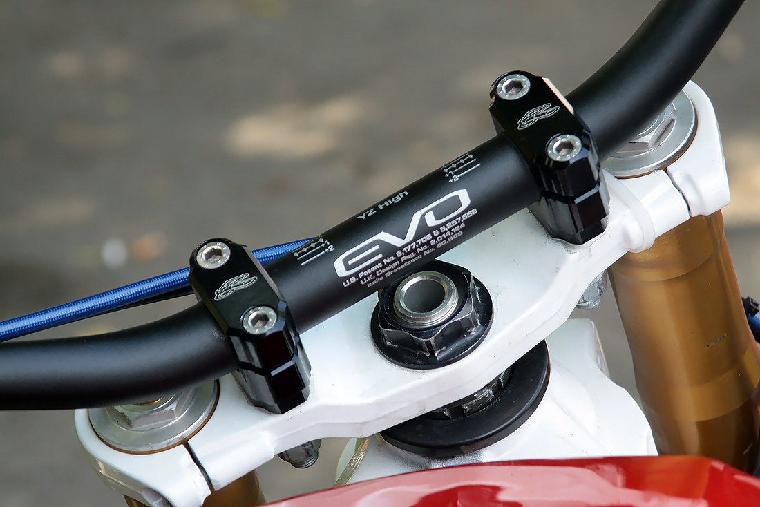

тюнинговый руль от кроссового мотоцикла
гоночная крышка топливного бака, и вмятина под *опу :D

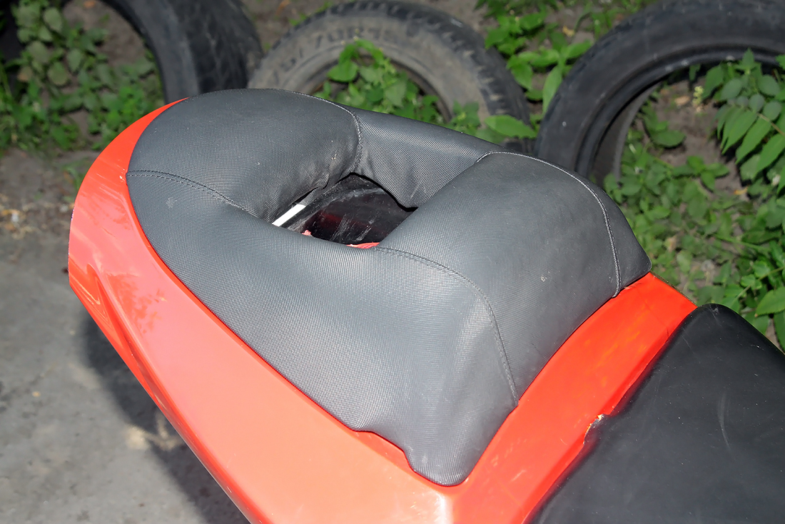

горшок для пассажира, если вдруг испуг будет :crazy:

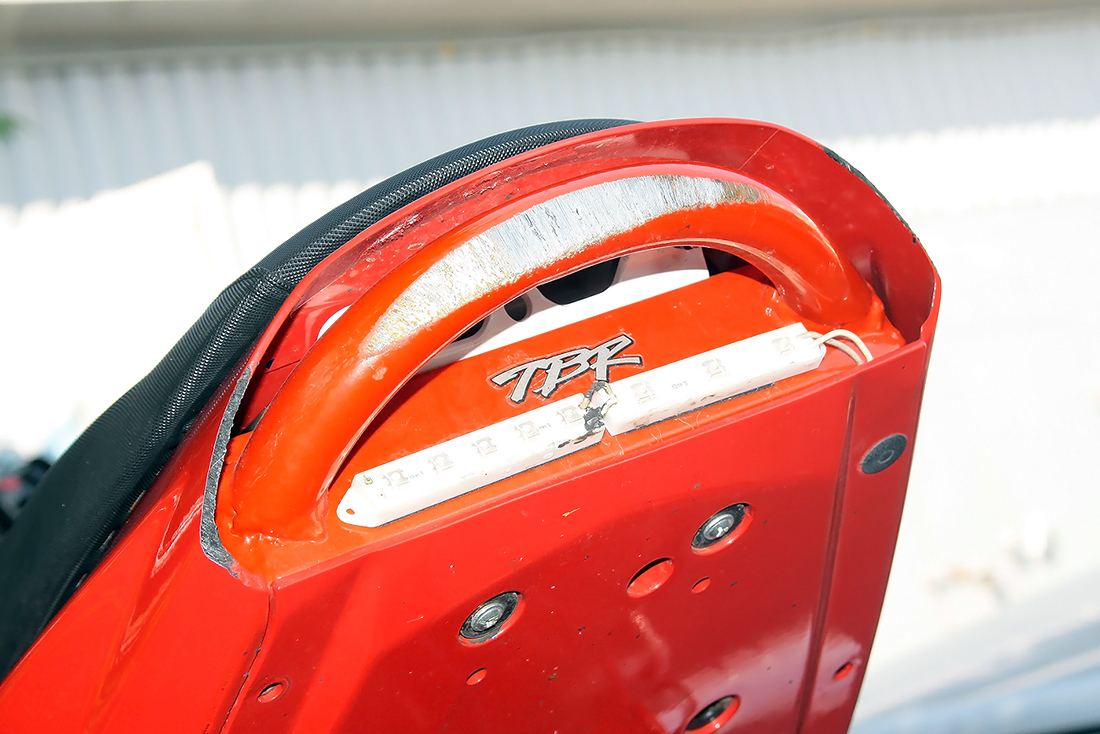

шутка! сидение пассажира с расширенными возможностями, туда стантер может поставить ногу, дополнительная точка опоры

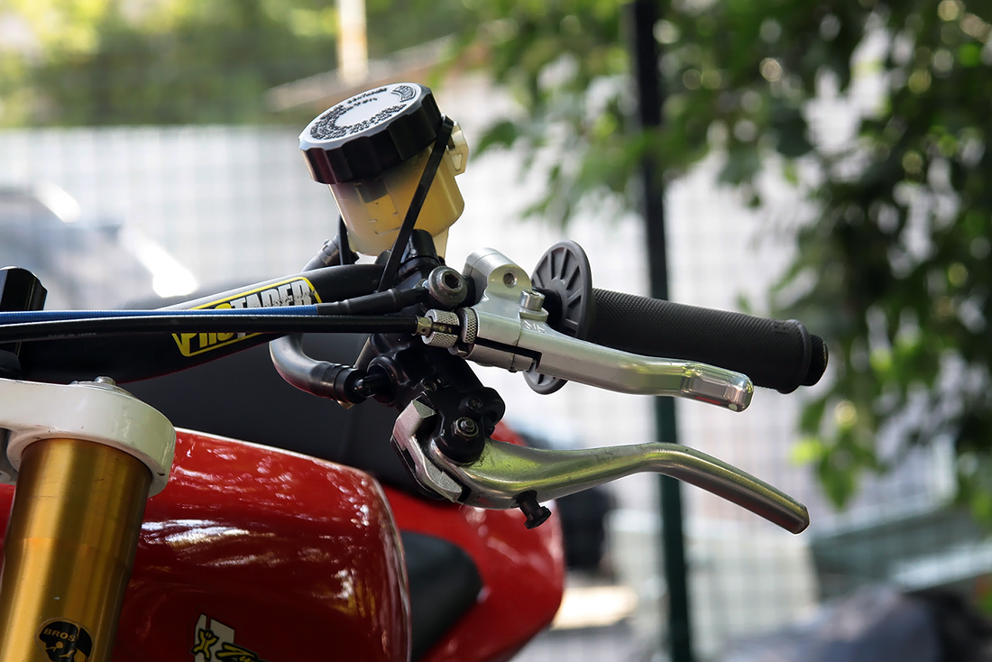

какая то модная ручка сцепления, и дублирующий задний тормозной рычаг и машинка

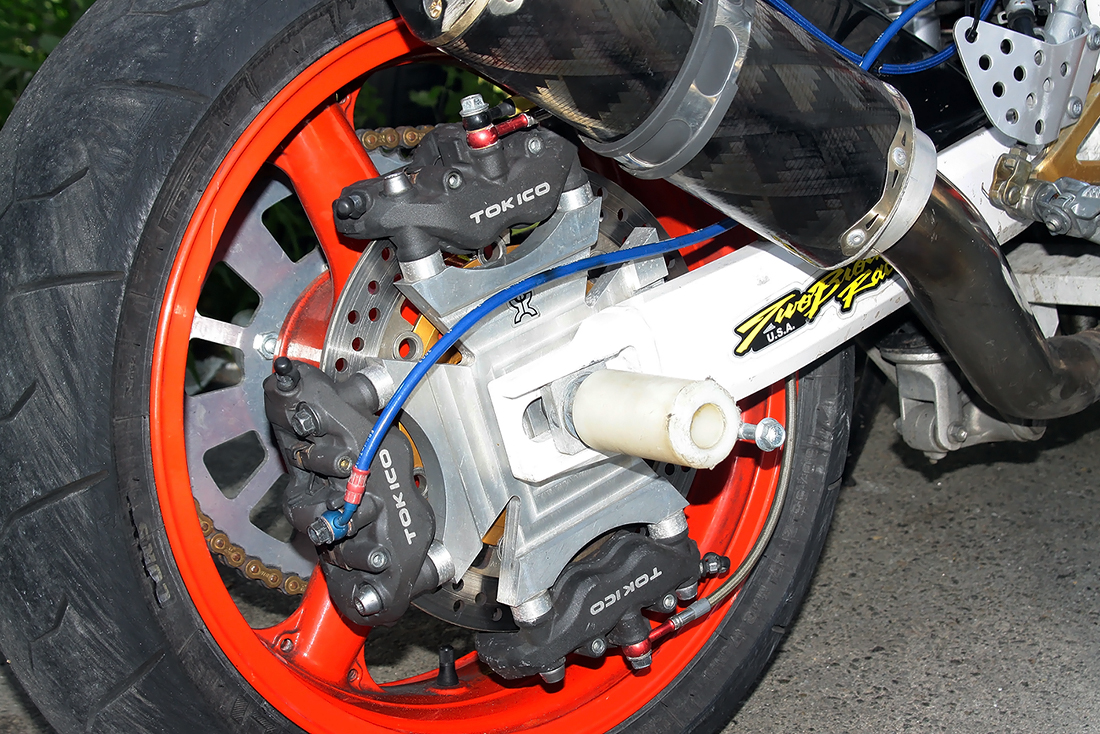

три! целых три радиальных тормозных суппорта на задний диск, один для ноги и два для ручного управления, для трюков в свече... в этот момент тормозная система подвержена большим нагрузкам и может перегреться...

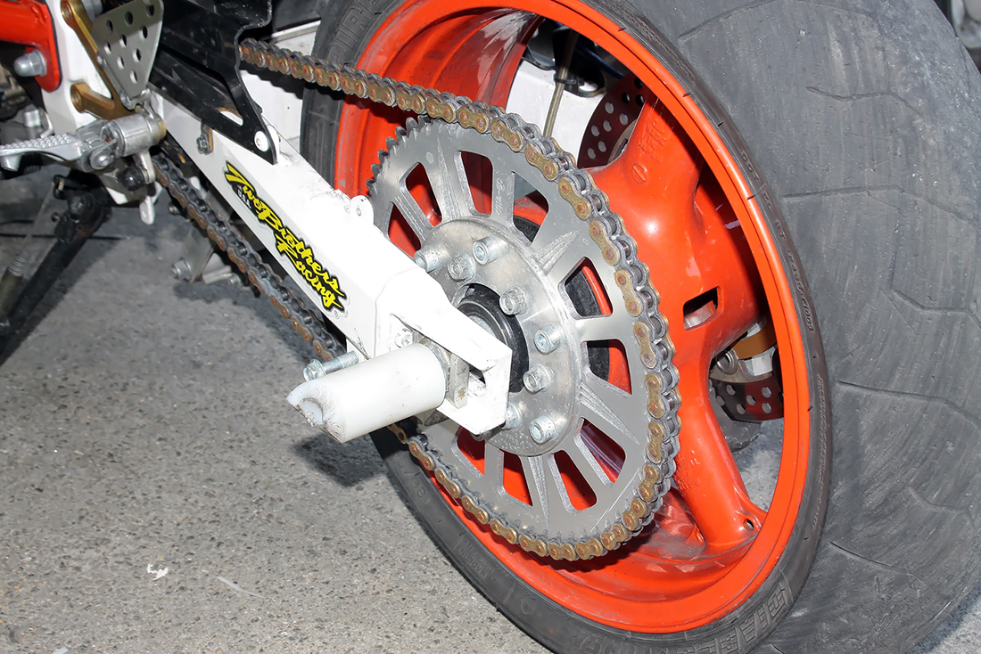

ну и конечна же, как же без огромной задней звезды )
