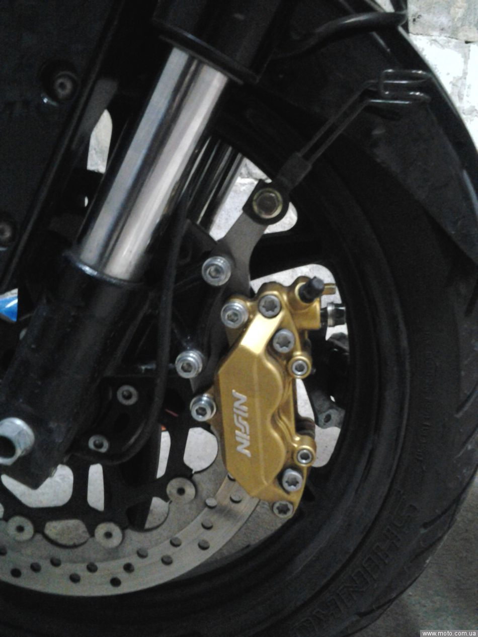

Кто знает, от какого мотоцикла подойдут более мощные тормозные суппорта, по креплениям и без переделок. Спасибо!

без переделок ничего не становится. только через пластины.
ставил себе 4-х поршневые ниссин

Сообщение Korider » 10 мар 2014, 23:09
схем никаких нет. отдавали суппорта человеку он сам все изготавливал мерял и отдал готовую работу.
диски родные. на передних часть диска притиралась заново, поскольку у новых суппортов обхват больше.
передние суппорта ниссин. от сбр 600ф
задний токико. о ткавасаки нинзя 10р
Сбр 600ф какого года выпуска? И про задний - какой год? Если будешь снимать суппорта за это лето - обведи на бумагу шаблон и размеры - конечно если не сложно. И что ты говорил про то, что есть еще какие то?

Сообщение Korider » 10 мар 2014, 23:40
и там и там 4-5 год.
буду снимать суппорта обведу

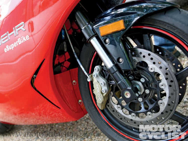

Сообщение Макей » 13 мар 2014, 11:41
Вот ещё варианты
Картинка из инета
Мой вариант
