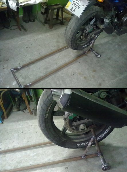

4. Кто как решает проблему снятия переднего колеса, имею ввиду как и с помощью чего поставить мотоцикл, чтобы стоял смирно пока я с колесом распевая марши буду идти на шиномонтаж :)
Сие чудо робототехники (на фото) имеется в наличии. Возможно оно мне как-то поможет с передним, примёт активное участие в решении проблемы.

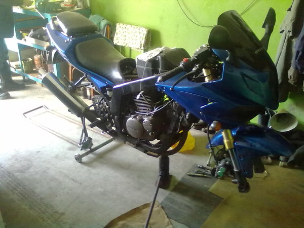

чтоб снять переднее колесо тут уже нужна фантазия. лично я подкладывал под двиг деревянные колодки. а на сидушку пассажира ложил ящик с инструментами чтоб моц не опрокинуло.
думаю идеально было бы с центральной подножкой.

Снимал колеса чуть по-другому:
заднее с подката, как на фото, а переднее тут же вывешивал на лебедке. Затем колеса возил на шиномонтаж, там же и резину поменяли и закачали трехкомпонентным газом. За весь сезон не подкачивал ни разу, давление в шинах все такое же как было в начале.

Ага, трос закрепил на рулевой траверсе, и подтянул к крыше гаража, затем закрепил свободный конец (главное чтобы прочно) и мотоцикл обеими колесами не касается земли.

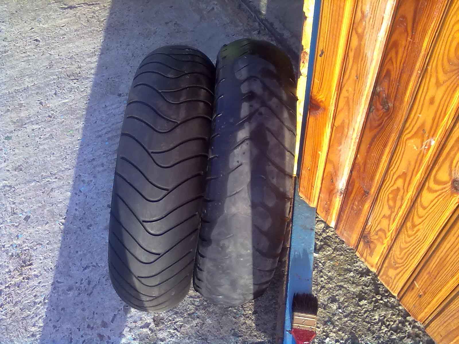

добрался до гаража... посмотрел что у меня стоит, на моей перекупленой конячке....... 180\50 Не ожидал:) Всё читал в инете да по форумам, а того шо у меня такая бамбула стоит, не ожидал :)
davidvd
Сообщения: 161
Транспорт: GT250r
Re: Замена покрышек GT250R
Сообщение Korider » 12 янв 2011, 23:51
ого..на 180 почти впритык становится на 650ке.. не думал что на 250ку влезет
Сообщение RuslanRB » 13 янв 2011, 02:17
до этого было общее мнение, что 180 на 250-ку не станет :|
всё таки становится...
Но есть одно "но", на каждый размер покрышек идёт свой размер обода. И натягивая широкую покрышку на узкий обод, меняется геометрия покрышки. И как такая покрышка будет себя вести в поворотах не известно... :crazy:
Сообщение davidvd » 13 янв 2011, 11:06
Да вроде нормально поворачивал :crazy:. Но было одно но - каждые сутки давление падало на 0.1, за 3 дня падало до 1.8-1,9 (с 2.2), потом давление падает с меньшей скоростью. Задалбовало. Вобщем вот такие 180

Частично закончилась эпопея замены покрышек. Для новичков я думаю будет интересно, та да и вообще. Наглядный пример. Заднее колесо снимается не так как переднее, в мелочах. Ну да бог с ним, не описую, я думаю что всякому будет понятно кто доберётся до этого. Представляю свой вариант снятия колёс
davidvd
Сообщения: 161
Транспорт: GT250r
Сообщение davidvd » 06 фев 2011, 19:08
Важно, в этом варианте удобнее снимать сначало переднее, так как без заднего центр тяжести больше на перёд.
