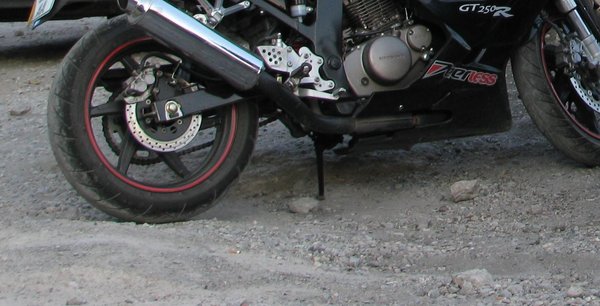

Сообщение VitalGP » 02 июн 2011, 13:01
Интересует такой вопрос , возможен вариант установки резины 650-ки на 250-ку ?
Re: Резина
Сообщение Aleks-Do » 02 июн 2011, 14:47
160-я должна влезть, замеряй внутри маятника от стенки до стенки, и смотри что-бы на сторону по 1 см было, думаю даже 170 втолкать можна!!! Только учти производитель не рекомендует изменять параметры резины от тех что указаны в мануале!
Re: Резина
Сообщение Саняgt » 02 июн 2011, 16:45
Бридж. 650-ки на 250-ку становится отлично
.JPG
Саняgt
Откуда: Конотоп Сумская обл.
Транспорт: GV 650
