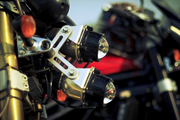

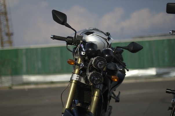

desperado писал(а):че за фара?

Re: Эфективность звезды на 15 зубов на GT250R
Сообщение toofat » 17 июл 2011, 23:12
desperado писал(а):ну видон на любителя :D
ну, мне нравится ;)
desperado писал(а):светит я думаю порядочно? :D
Более чем, никак не могу отсечь один луч... попутным не комфортно :(
Встречников не слепит - спрашивал ;)
...жаль, но с моим зрением, а езжу я в очках - родного света было мало :(
Сообщение RuslanRB » 18 июл 2011, 07:59
toofat писал(а):никак не могу отсечь один луч... попутным не комфортно
Нужно было линзу ближнего света ставить. В таких линзах есть закрывающая шторка между лампой и линзой, которая отсекает верхнюю часть пучка...

Сообщение toofat » 19 июл 2011, 18:10
RuslanRB писал(а):Нужно было линзу ближнего света ставить. В таких линзах есть закрывающая шторка между лампой и линзой, которая отсекает верхнюю часть пучка...
Согласен, но тогда небыло на луисе такого наименования. Сделаю шторку как только температура будет не +38 :)
