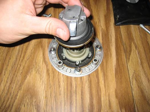

другими словами в баках создавалось избыточное давление и на тех местах где создается нагрузка возникала течь бензина. в данном случае это кронштейн.

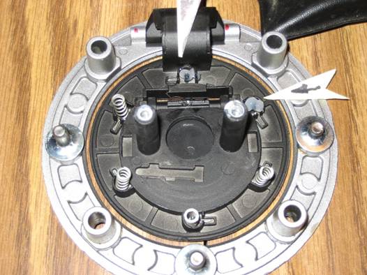

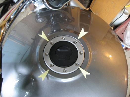

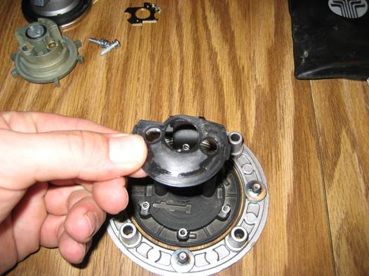

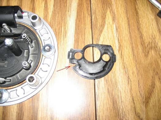

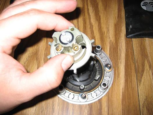

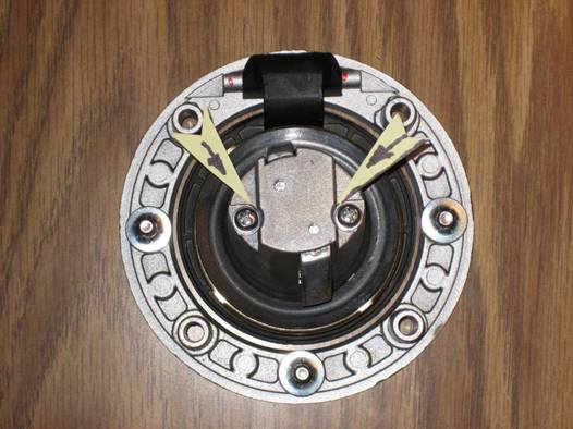

способ устранения.
Re: Hyosung GT/GV650 отзыв. (течь баков)
Сообщение Toxic » 03 дек 2011, 12:44
Если честно говоря- не совсем понятно. :) Ты бы картинки подписывал, что да как :)
Как я понял надо клеем из термопистолета залить 2-а пазика в которые вставляются пружинки. Но зачем? как это повлияет на бракованую прокладку?
Сообщение RuslanRB » 03 дек 2011, 14:08
8-й рисунок сверху: вырезать паз в прокладке крышки, для вентиляции бака... ;) вроде так?
Сообщение Korider » 03 дек 2011, 17:06
Руслан.
всё верно!

Если бак начинает течь, то он течёт в обычном положении (установленном на моте) по шву или в месте соединения кронштейнов к баку. Так что в случае трабла его не обязательно ложить на бок, что бы он потёк. Этот трабл больше встречается на GV650. Лечится установкой на кромку бака уплотнителя с двери ВАЗа, и как оказывается теперь рестайлингом заливной крышки... Вот на фото Philla виден выше описанный уплотнитель между баком и рамой...

Про дырку в прокладке это конечно хорошо написано...
Когда бак потек - тож полез ее проделывать (прочитал эту статью на "альтернативе"), а оказалось дырдочка то присутствует.
Так что этот тунинх не панацея ))
Ну кагбе сделать его желательно но не факт что поможет ((((
