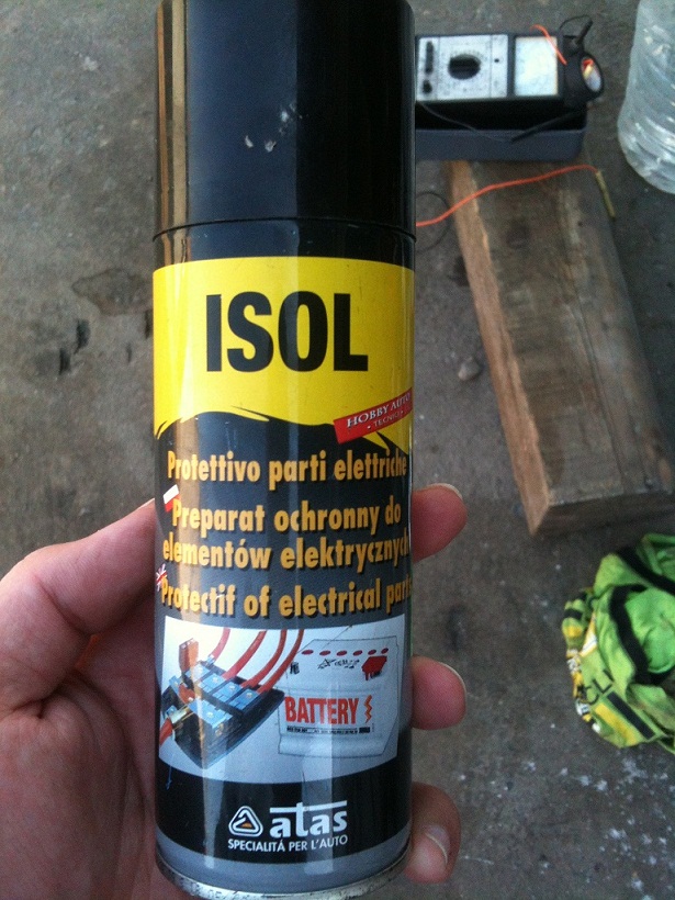

Сообщение vituk695 » 17 апр 2013, 17:41
Ну народ вродіби розібрався! :D Так як я і думав, що це через воду(мийку). Сьогодні розібрав все, скинув бак, фільтр, ну і почав всі фішички передивлятись і найшов що якраз на розємі фішки лівого блока управління (світлом, сигналами...) всередині корозія, робим з того вивід що туди потрапляла вода. :crazy: ну і звичайно найшов декілька проводків перетертими( правда на іншій фішці) слава богу що терло об пласмасу радіатора, попалиб на метал, чи між собою коротнули булоб гірше :) Но я їх заізолював, ну і всі контакти почистив і обробив спец. фігньою.
p.s. Я звичайно всім дуже дякую за відповіді, НУ І ДУЖЕ,ДУЖЕ.....НАДІЮСЬ ЩО ПРОБЛЕМА ІМЕНО В ЦЬОМУ! :)
фігня для контактів:)
