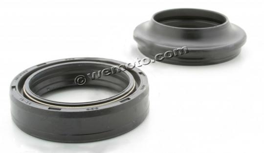

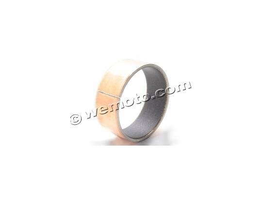

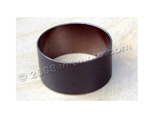

- Сальники, пыльники, медно-графитовые направляющие втулки вилки Хонды СВ400 подходят на вилку "перевёртыш" Хью.

RuslanRB писал(а):- Сальники, пыльники
а вот с этого места по подробнее, пожалуйста ;)
Год СиБихи какой? Ато пыльники немогу достать уже долго, а очень надо :)

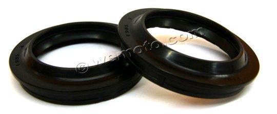

toofat писал(а):а вот с этого места по подробнее, пожалуйста Год СиБихи какой? Ато пыльники немогу достать уже долго, а очень надо
Перебирал недавно вилку СВ400 1996г.в. и уж больно знакомыми показались мне сальники/пыльники и втулки её вилки. Всё равно собирался заменить масло в своей вилке, поэтому не пожалел времени, и разобрал параллельно свою вилку. Сравнения показали, что верхняя и нижняя втулки вилок идентичны. Разница только в том, что Хондовская верхняя - наша нижняя (т.к. вилка у нас "перевёртыш"). Сальники и пыльники тоже идентичны. Пыльник конечно немного видоизменён, но функции свои он будет выполнять... Я перебирал вилку СВ400 FII 1996г.в., я если мне не изменяет память вилка у неё не изменялась.
Втулки Хонды
Пыльник
Сальник/пыльник

Спасибо!
Наш пыльник на перевертыше, действительно, немного другой.
Если смотреть на вилку то по его внешней поверхности, в нижней части идет пружинка :)
Тут, на сколько я понимаю, просто более толстый слой резины усеченным конусом к штоку сходится.
