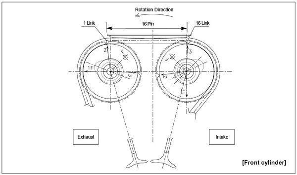

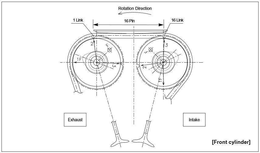

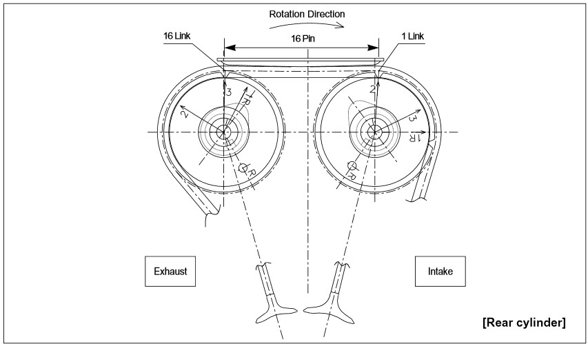

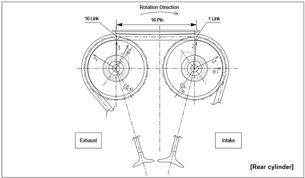

Почему бы не сравнить метки с рисунком из сервис мануала :|
Задний
Передний

если был перескок то у тебя между метками не будет 16 пинов. так что в первую очередь считай пины. как на картинке указано их должно быть 16

Korider писал(а):если был перескок то у тебя между метками не будет 16 пинов. так что в первую очередь считай пины. как на картинке указано их должно быть 16
Извини Олег но тут я с тобой не соглашусь, если перескок произошёл на звезде коленчатого вала (К.В.)
то количество пинов между метками Р.В. не изменится.
Пины я считал всё норм.

maxtryk писал(а):Почему бы не сравнить метки с рисунком из сервис мануала
Так я с этим чертежом и сравнивал, когда перекинул распред. валы на зуб вперёд метки стали
ближе к положениям меток на чертеже, и компрессия выросла до 16бар. но оказалось что
предыдущее положение было правильным так как теперь задний ц. чихает сильнее и в 2а
раза чаще чем раньше даже на прогретом двиге, да и по кулачкам видно что метки врут. :o

Сегодня снова возился с двигом. Оказалось что проще всего выставить ГРМ без меток
по толкателям клапанов.
Делал так - выставлял коленвал в В.М.Т конец такта выпуска, начало такта впуска
так наз. перекрытие клапанов, все толкатели в этом положении должны быть нажаты
на пару милиметров и главное одинаково для впускных и выпускных клапанов,
разница в один зуб даже на глаз хорошо заметна.
Выставил по такому методу оказалось так как было в самом начале до моих экспериментов
но метки то с мануалом не сходятся :cry: хотя в переднем рабочем котле всё
сходится идеально.
Вот теперь думаю- может у меня распредвалы на заднем котле бракованые и
есть смысл их заменить? И компрессия на это указывает.
