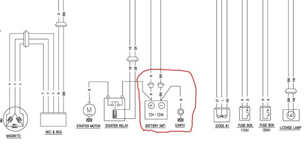

Провод, идущий от картера двигателя до минуса батареи, имеет большое сечение (миллиметра 4-5 в диаметре по меди).Если бы он не был подключен, то стартер бы не работал...или вяленько крутил бы, используя тонкие провода "массы" от жгутов проводки(которые быстро перегревались бы). Проясни ситуацию, о каком проводе идёт речь.

к "-" клемме аккумулятора крепятся три провода:
1- дублирующий провод 6 мм2 от РР
2 - тоже толстый провод, который идет к ДВС
3 - тонкий провод, который идет в жгут через разъем.
Провода 2 и 3 соединены в одной клемме.
Юрка73, похоже была отсоединена клемма с проводами 2-3, так как перед поездкой в сервис №3 стартер крутился очень туго, а сегодня нормально. Почему был отсоединен этот провод - вопрос. Возможно, в сервисе №2 мой провод №1 приняли за основной, а может я в спешке не подсоединил его перед поездкой.
Сегодня решил проверить,отсоединив провод 2 и 3,потом только провод 3 при работающем двигателе - изменений нет, все работает отлично. Это честно говоря меня не сильно это порадовало, так как истинная причина проблем остается не известной.

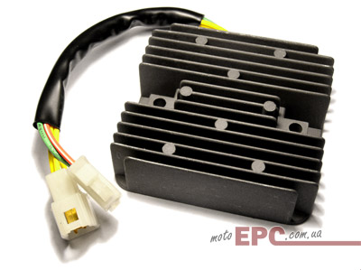

я уже не помню, как там на инжекторных было, но вид регулятора напряжения и его разъёмов не даёт повода считать этот провод таким:
да и электросхема на самые первые инжекторные моты (других схем не нашёл) показывает наличие только проводов 2 и 3.
Может этот провод №1 самопал для сигналки, обогрева ручек и т.д.?

С РР сделал так. + и - непосредственно от регулятора пустил на аккумулятор. Плюс идет через предохранитель. Отсюда взялся провод #1. Думаю, такая схема позволяет избежать потери напряжения в цепи заряда аккумулятора. Без дублирующих проводов штатный + и - от регулятора очень сильно греются, также как и проводка до релюшек в хвосте. По- моему сечение проводов от РР 1.5 или 1.75мм2, что явно маловато для 30А максимального тока.

Как вариант вижу такой расклад: провода 2 и 3 были не подключены к батарее, соответственно- минус батареи "заводился в бортовую сеть" через дополнительный дублирующий провод №1 к регулятору напряжения и далее в жгут проводки, из которого через парочку других минусовых проводов малого сечения , заброшенных на раму мотоцикла (судя по схеме),поступал к картеру двигателя, то есть на стартер. Стартер должен был крутить не очень бодро и все минусовые проводки нагревались.
При работе системы зажигания импульс высокого напряжения пробивает искровой зазор свечи на корпус двигателя и все связанные с этим всплески/помехи по кратчайшему пути через толстый стартерный провод №2 гасятся на батарее.Но провод этот по нашей версии остался не подключен и вся эта каша помех шла к минусу батареи через жиденькие минусовые провода по всему жгуту проводки, от которого кстати питается и блок управления двигателем.Вот оно и забивало помехами мозги.
Надеюсь, что причина крылась в этом и проблемы оставили твой байк в покое.
