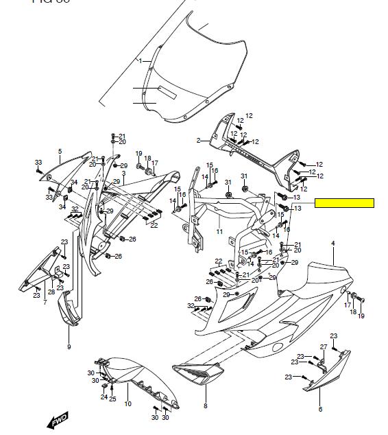

- Сначала откручиваешь и снимаешь накладную панель приборки (№2 на рисунке), для чего выкручиваем 8 шурупов №12.
- Откручиваем и снимаем стекло №1, для чего выкручиваем 6 винтов (№21), придерживая гайки №29 изнутри. Заодно вынимаем втулочки - стальные (№20) с пластика, резиновые со стекла.
- Откручиваем и снимаем указатели поворота. Сначала отсоединяем провода, затем откручиваем гайку ключиком на 10, и аккуратно вынимаем поворотники наружу, вытягивая провода с пластика.
- Откручиваем два винта №19 с обеих сторон.
- Откручиваем четыре винта №16, которые крепят пластик к пауку. Справа эти винты хорошо просматриваются, слева - приходится высматривать их под жгутом проводов.
- Теперь аккуратно вытягиваем "морду" вперёд, немного разводя края, и следим. что бы не поцарапать лакокрасочное покрытие.
.JPG

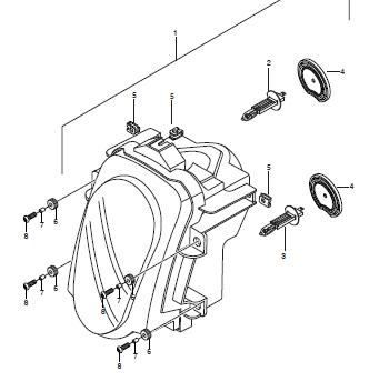

- Отпускаем фару, открутив 4 болта №8. Сверху фары крепиться приборка. Её можно не снимать, а просто отведя немного фару вперёд поменять лампу.
ИМХО: Я обычно изначально снимаю нижний пластик, дабы он не мешал...
Последний раз редактировалось RuslanRB 13 мар 2011, 23:53, всего редактировалось 1 раз.
