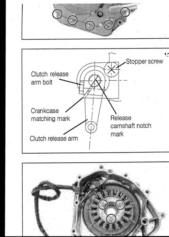

3. штанга - куда подходит второй конец троса
Максим,полагаю этот узел(правильнее назвать «рычаг выжима сцепления, одетый на шлицы вала выжима сцепления») должен быть собран строго по мануалу….без возможности регулировки. Разрез рычага должен совпадать с риской на торце вала и одновременно с отливом на картере:
Спасибо за поправку!
никогда не обращал внимания. Но я сам переставлял шлицы, надо хоть посмотреть в каком положении сча :oops:
Re: Недовключение второй передачи.
Сообщение юрка73 » 28 июн 2011, 11:00
хотелось бы добавить по поводу регулировочного винта в выжимном плунжере(винт этот видно в нажимном диске сцепления)…про его регулировку нигде ничего не сказано (у SUZUKI SV650 совсем другой механизм….так что там подсмотреть не получилось).
На мой взгляд винт этот нужен тогда, когда разрез рычага (одетого на шлицы валика по риске) не совпадает с отливом на картере. Вращая регулировочный винт (отпустив при этом тросик и прижав рычаг рукой в направлении тросика) мы меняем положение сборки «рычаг-валик» относительно прилива на картере…..тем самым лыска валика в недрах КПП становится под нужным углом к выжимному штоку, обеспечивая оптимальную кинематику (минимум поворота валика- максимум хода штока ) движения деталек.
Я уверен в этой версии на 95%,так как другого назначения регулировочного винта не вижу….проверить на практике пока не могу- неохота :D просто так снимать крышку сцепления. Может, кто столкнётся с процедурой по снятию крышки сцепления - пусть отпишется :geek: .

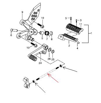

Обошлось!) Всё оказалось намного проще и очень банально. От вибрации раскрутились гайки на оси, и сама ось хз как тоже провернулась... И получилось, что при переходе на пониженную передачу, рычагу нахватало хода для переключения. А раскрутились, потому что недавно снимал всю эту систему для покраски, и изначально слишком мало закрутил ось. Так, что всё хорошо. Спасибо за советы!
