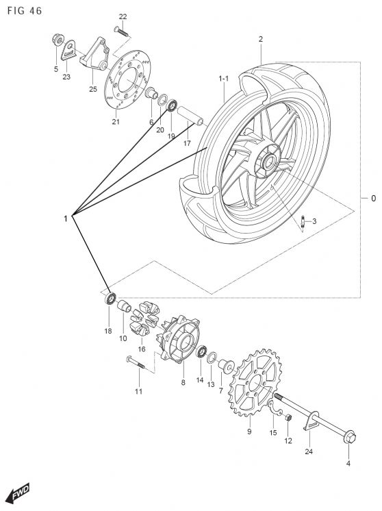

открой парт каталог и скажи парт номера деталей которые интересуют
Re: Помогите!!!!! с сальниками колёс!!!!!!
Сообщение Korider » 26 авг 2011, 17:34
по заднему колесу
http://www.motoepc.com.ua/index.php?sea ... 01&x=0&y=0 - со стороны звезды сальник
а вот со стороны тормозного диска вот такое
это согласно мануалу.
странно у меня на 650ке что там что там сальник, а вот на 250ке с одной стороны только прокладка какая то.
спереди по каталогу вообще не вижу никаких сальников.

О чём идёт речь? На переднем колесе: слева - датчик скорости, справа - стальной щиточек. Если о подшипниках, то это закрытые подшипники 6302 (парт-номер 08124-63027).
По заднему колесу по ссылкам Райдера есть размеры сальников. По ним и можно искать...

давай с самого начала, а то вообще не возможно понять что тебе необходимо :)
смотрим картинку и идем по номерам
№13 - 09285-28001 OIL SEAL, rear sprocket mounting drum
сальник
Сальник ведомой звезды на HYOSUNG RX125/RX125SM/GT250/GT250R/GT650/GT650R/GT650S/GV650. Оригинальная запчасть.
Размерность: 28*47*7.
№14 - 08133-62047 BEARING, rear sprocket mounting drum
подшипник
Подшипник заднего колеса на HYOSUNG GT 250/GT 250 R/GT 650/GT 650 R/GT 650S/GV 650. Оригинальная запчасть.
№18 - 08133-62037 BEARING, rear wheel L (M47*17*14)
подшипник
Подшипник заднего колеса на HYOSUNG RT 125/RT 125 D/RX 125 SM/GT 250/GT 250 R/GT 650/GT 650 R/GT 650 S/GV 650. Оригинальная запчасть.
Размерность: 47*17*14.
№19 - 08133-62037 BEARING, rear wheel R (M47*17*14)
тоже самое что и позиция 18
№20 - 09280-55001 O-RING, rear brake
прокладка
Прокладка оси заднего колеса на HYOSUNG GT 250/GT 250 R/GT 650/GT 650 R/GT 650 S. Оригинальная запчасть.
