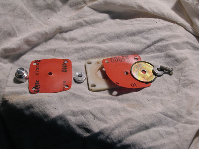

Если в карбюраторах хорошо держат запорные иголки поплавков - последствий никаких не будет. Если же пропускают - перелив в карбах, наполнение цилиндров бензином, наполнение картера бензином. Как следствие - гидроудар при пуске мота, клин движка...
Если вакуумный кран просто не запирает, - разбери его и почисти седло клапана, проверь на целостность резиновое колечко. Если же виднеется бензин с дренажного отверстия (с боку корпуса крана есть дренажное отверстие пару мм в диаметре), значит придётся покупать новый или искать ремкомплект мембран. Я себе смастерил с мембран ускорителя карбюратора Москвича.

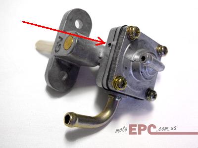

Сообщение RuslanRB » 08 ноя 2011, 00:03
patrol писал(а):доенажное кольцо?
Если поставил новый кран - не парься, все там держит. И это, какой мот?
Если ты о дренажном отверстии... вот оно
