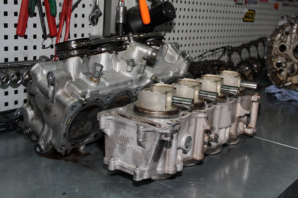

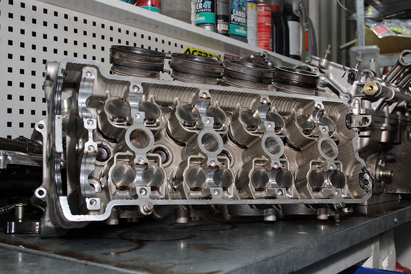

Вот в таком состоянии обнаружил на СТО этот легендарный мотоцикл, захандрил самурай :(
задымил, застучал немного...
план действий: восстановить сердце пациента, и провести омоложение экстерьера :)
думаю многим будет интересно понаблюдать за этим процессом, что же там внутри, и снаружи... в деталях.

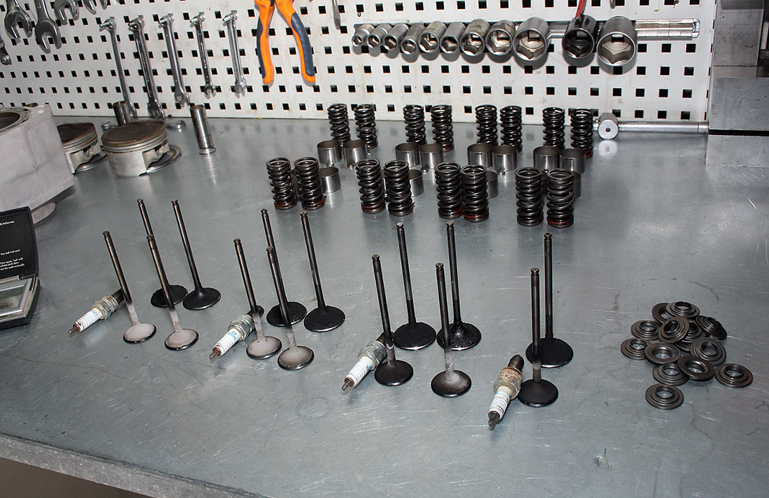

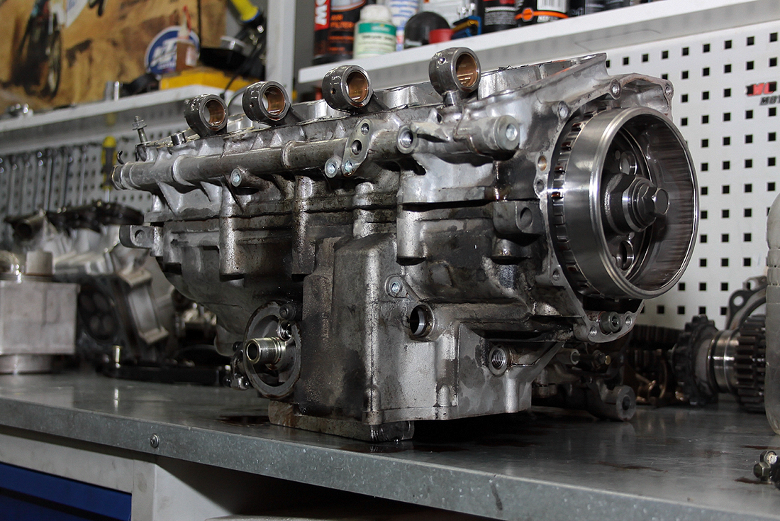

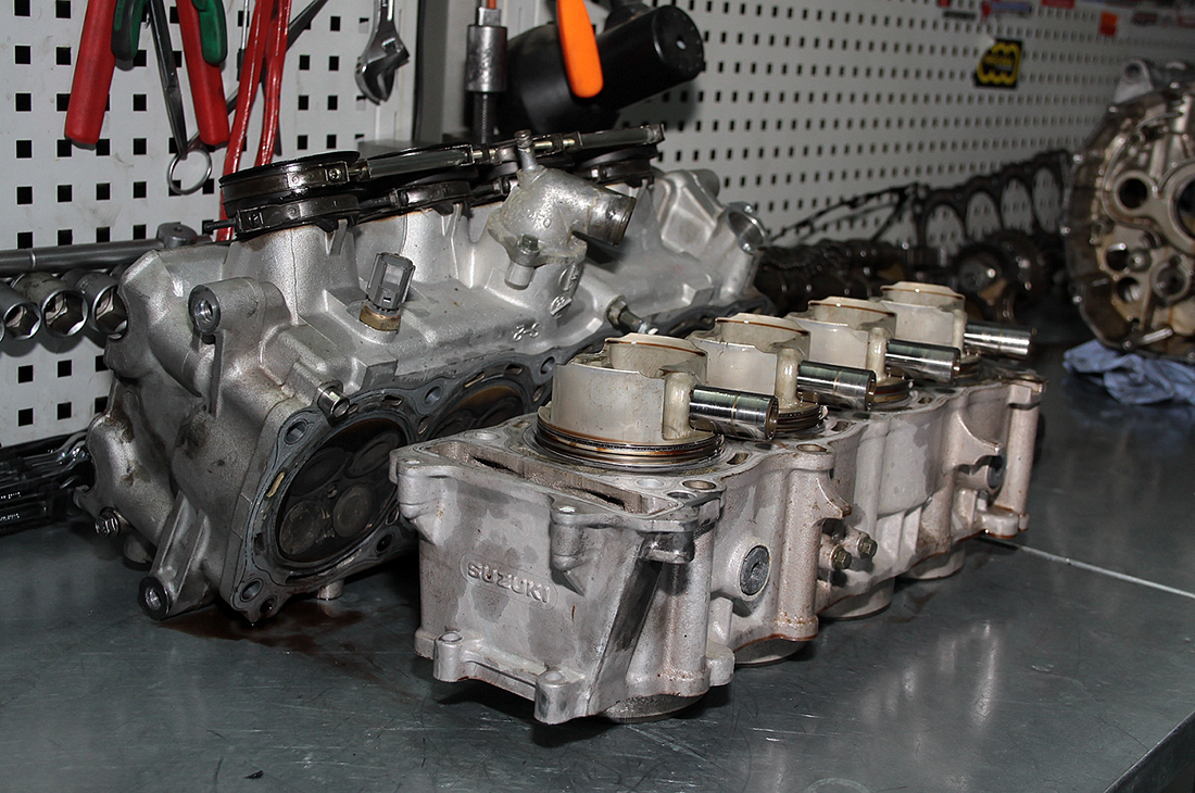

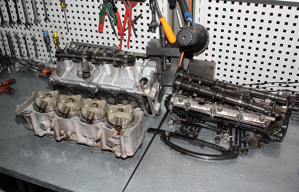

Мотоцикл 2003 года выпуска, пробег 32 000км на одометре, что в реальности не известно.
разборка продолжается...

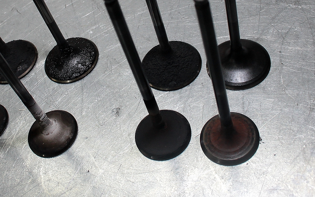

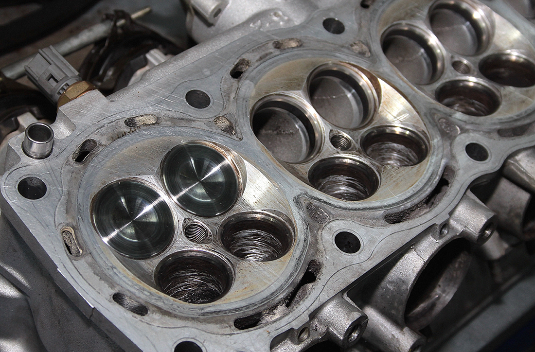

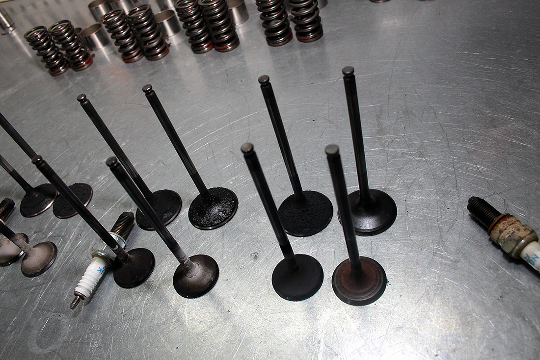

впускные клапана с огромным количеством нагара

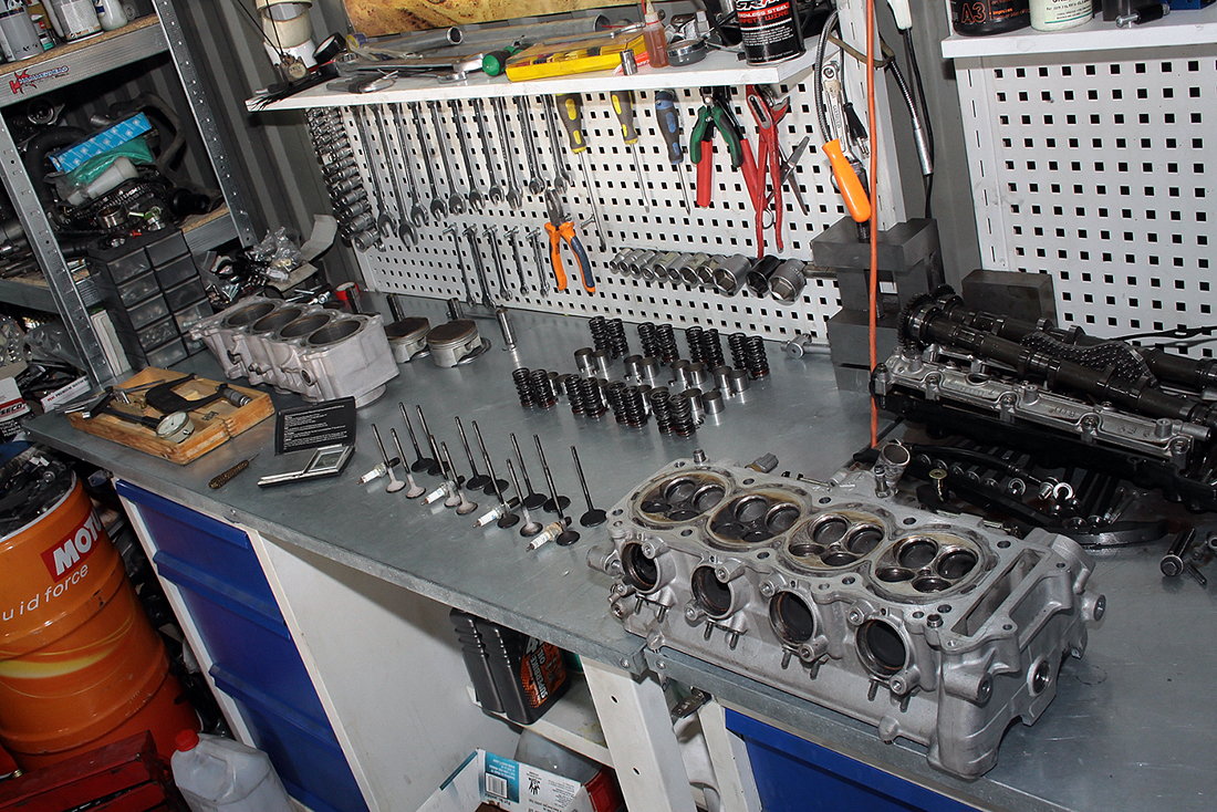

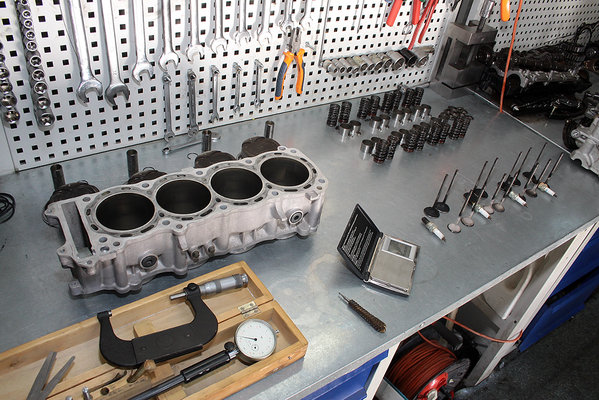

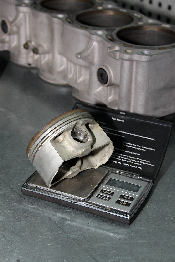

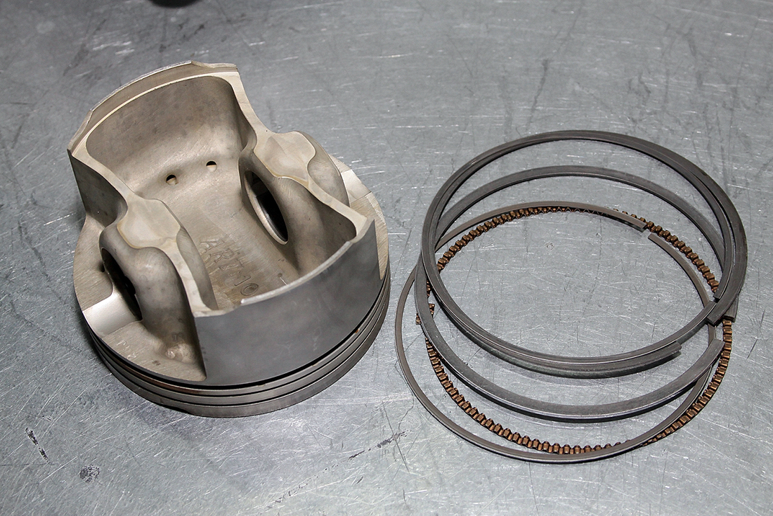

поршня, кольца, цилиндры все в норме, до сервис лимитов еще далеко, это радует!
а вот контрольное взвешивание прошли не все... интересно было насколько отличается вес каждого поршня, у первых двух была разбежность в одну десятку, третий ушел в плюс 1.5 грамма, четвертый в минус 0.9, итого вилка 2.4 грамма.

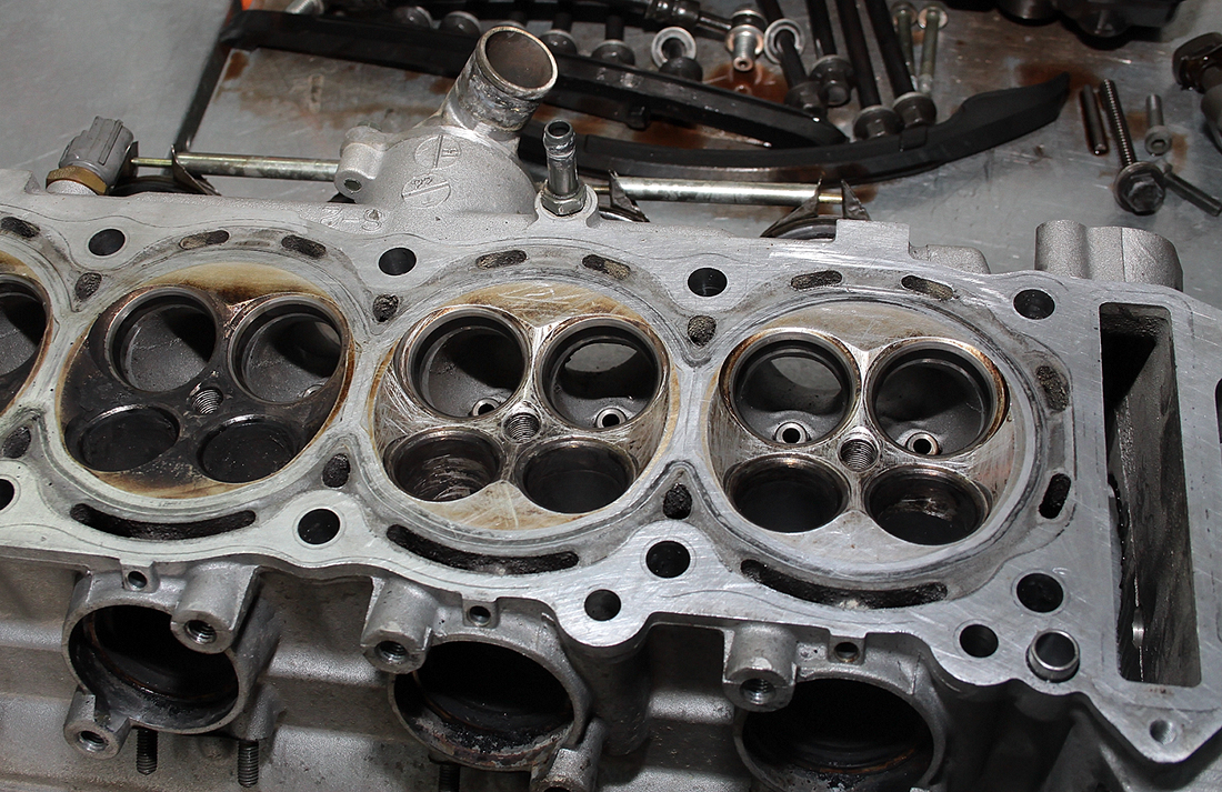

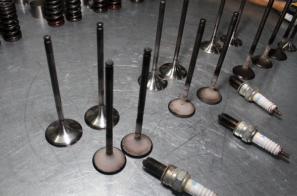

опять клапана

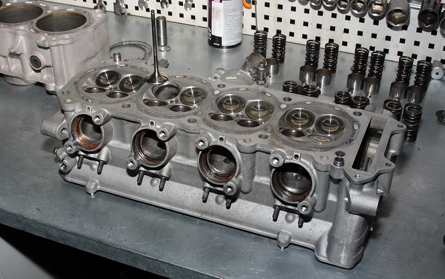

на очереди основательная чистка головы, и притирка клапанов

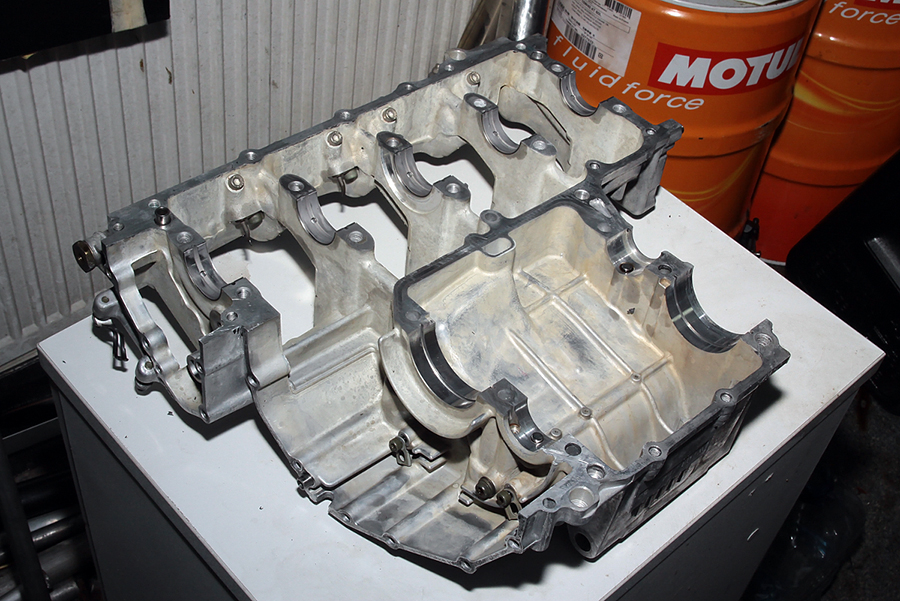

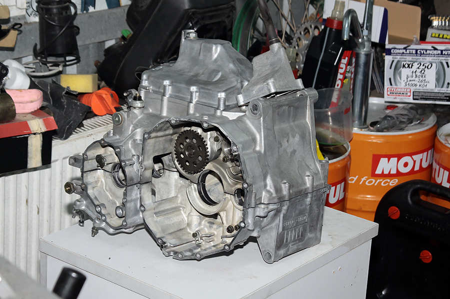

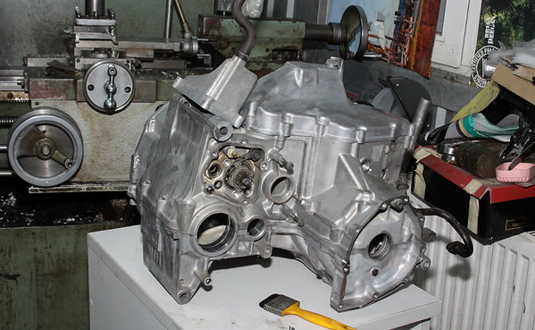

На помывку мотора ушло около пяти литров керосина и пяти литров бензина.

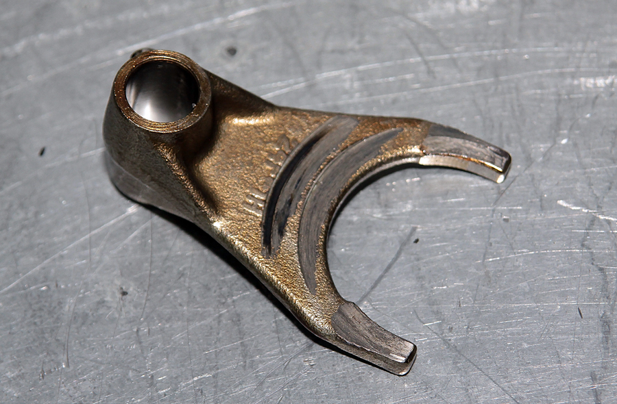

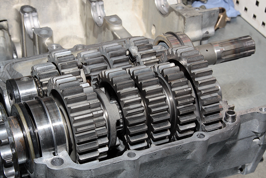

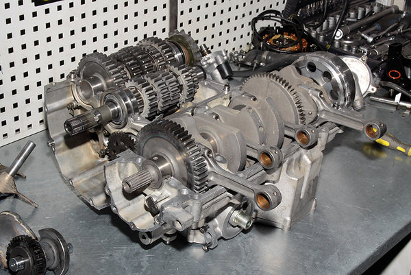

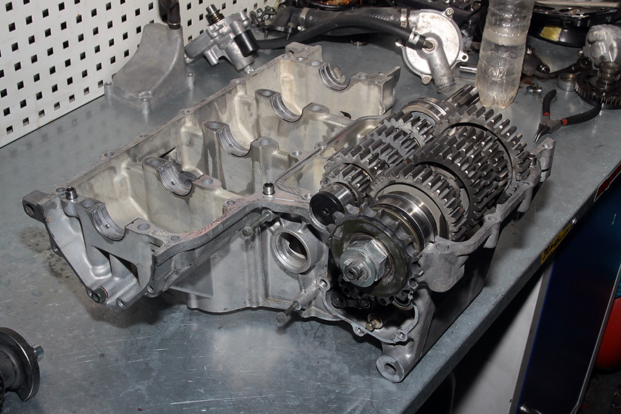

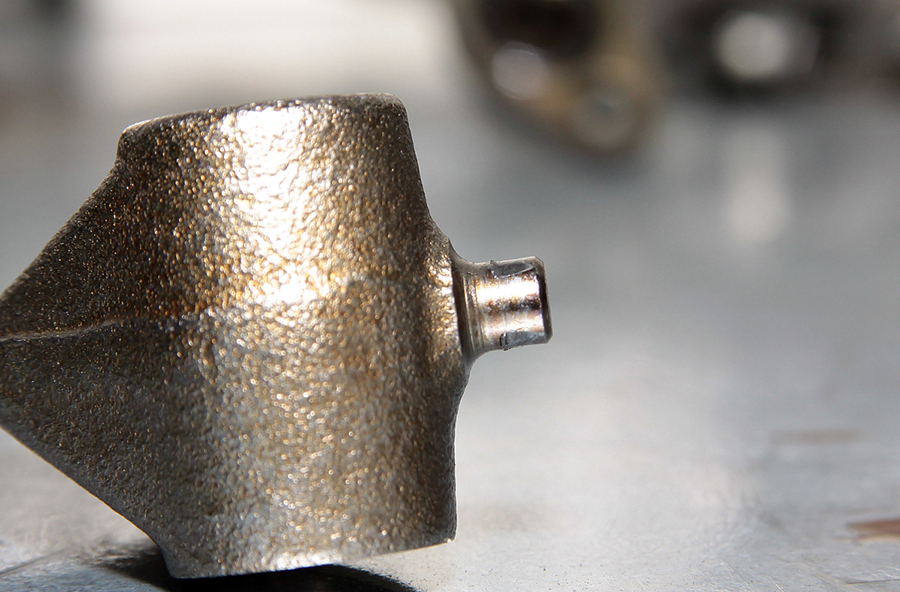

Причина вылетающей второй передачи. По слухам распространенная проблема.
Шестерни коробки почти в идеальном состоянии, кроме первой передачи, но жить еще будет. Возможно какое то время в моторе плескалось не качественное масло.

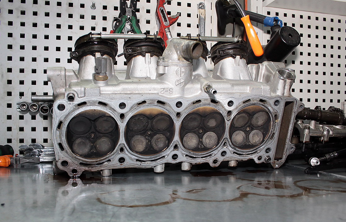

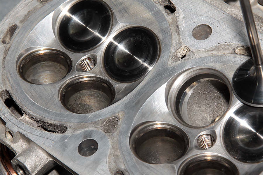

Вернемся к голове
Почистив и отмыв от нагара, попробовали притереть клапана. С впускными клапанами и седлами все ок! это тоже радует. Были незначительные раковины, но во время притирки почти все ушло, рабочая фаска сохранила свои геометрические параметры.
С выпускными клапанами ситуация чуть печальней, но возможно не настолько что бы прибегать к правке седел на станке... надеемся на лучшее.
Мотор расходовал чрезмерное количество масла, что подтвердилось большим количеством нагара. Но так как кольца успешно прошли замеры, и находятся в пределах допустимого сервис лимитов, причина остается одна, это вышедшие из строя сальники клапанов... возможно мотор перегревался.

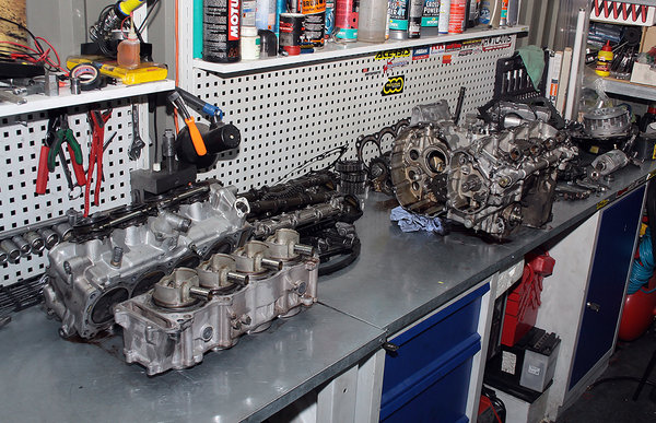

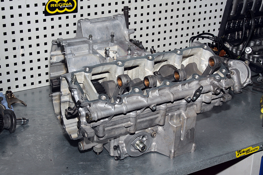

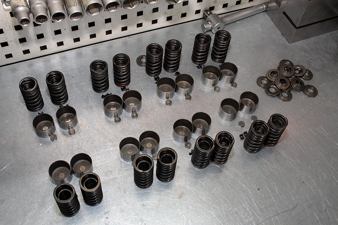

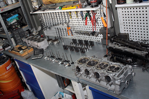

Пока едут нужные запчасти, мотор соберем в одно целое, дабы освободить место, которого как всегда не хватает.
а в ближайшее время будем не спешно заниматься экстерьером.
