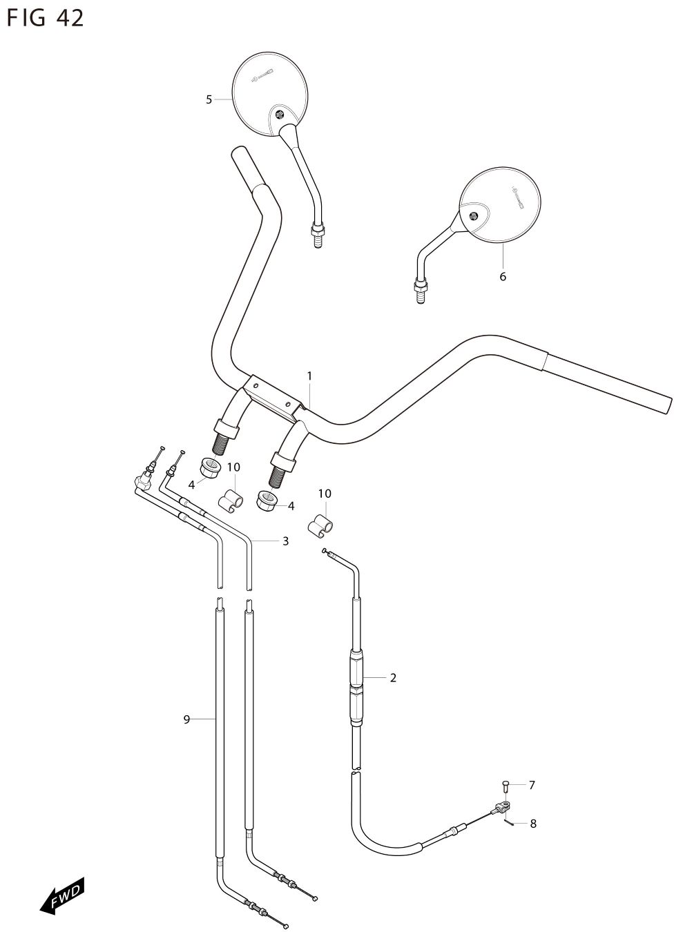

проблема какая....нужно понять какими именно болтами крепится руль к траверсе???и где эти болты достать?

Руль Аквилы идёт с проставками с резьбой http://www.motoepc.com.ua/index.php?productID=223
Продевается сквозь верхнюю траверсу, и затягивается с низу гайками...
Позиция №4: 08319-31126 - NUT, handle bar & upper brkt

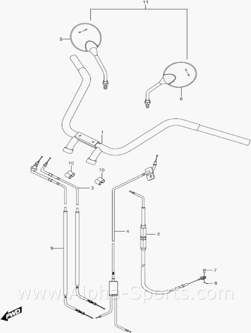

нет, видимо это другой вариант....там не гайками, а болтами затягивается

Тогда наверное такой руль. Но о болтах тебе сможет сказать только обладатель мота с таким рулём. Можно только предположить, что его длинна и резьба будет как на шпильке руля на первом рисунке.

я могу сделать фотографию нового руля, крупным планом нужный узел и обмерить его

Влад, ИМХО: достаточно замерить расстояние между центрами осей шпилек
Доработка заключается в замене болтов на цельные крепления заканчивающиеся шпильками...
