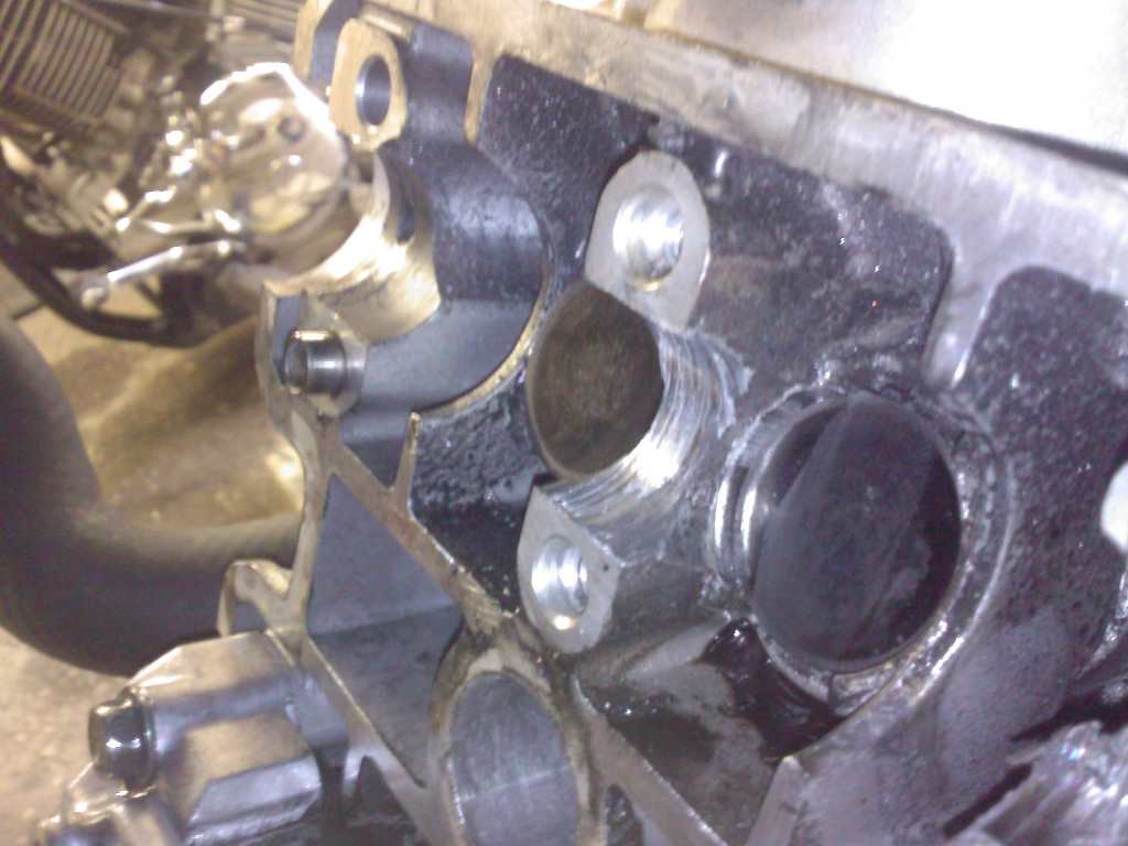

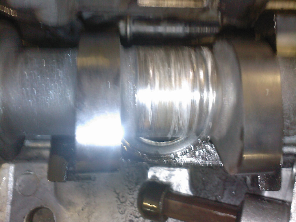

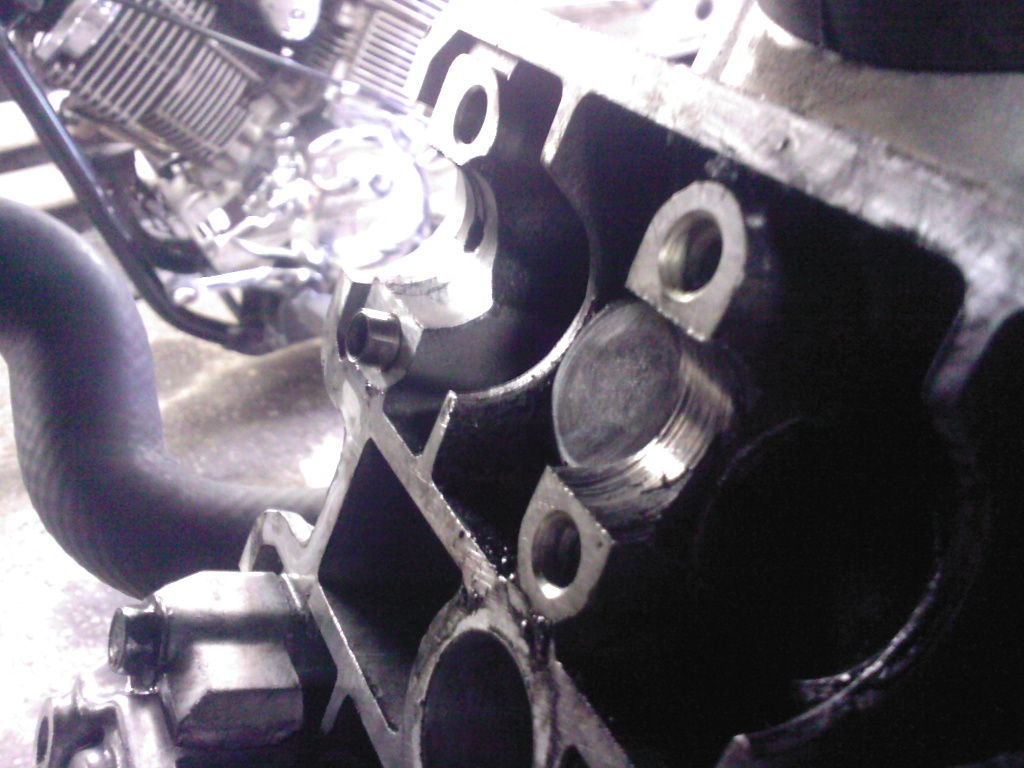

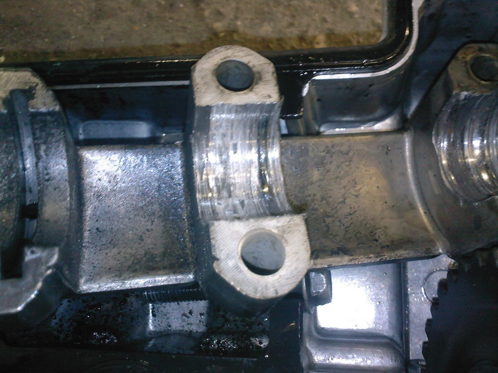

Вскрыл передний цилиндр. Походу было масленое голодание, только хз почему, на заднем колесе не езжу. Думаю просто засорился канал по которому поступает масло к распредвалам. На впускном распредвале мощные заусёнки, ну и соответственно на головке цилиндров и палатах. Наверное был клин и поэтому порвало цепь ГРМ.

Я в шоке :o ….масло не поступало к средней и левой шейкам распредвала …но в то же время, правая шейка вроде не повреждена(не забываем, что выпускной распредвал со слов автора в порядке).Так как масло из отверстия в головке поступает именно в правую шейку, затем по каналу в распредвале к остальным шейкам, смею предположить ,что забит канал в самом впускном распредвале…при условии исправности выпускного распредвала.
Продувается ли воздухом канал в распредвале к каждой из шеек???
Если же и на выпуске есть следы прихватов по средней и левой шейкам-то это ненормально низкое давление масла в передней голове.
Посмотрите и в заднюю голову- если и там будут следы масляного голодания, то это проблема или маслонасоса, или негерметичности масляных магистралей после него.
Пы.Сы…я вот сейчас вспомнил, что ты снимал правую крышку двигателя для герметизации масломерного стекла…..мне очень хочется, что бы твой механик снял правую крышку (очень аккуратно) и сразу снял на фото прокладку между правой крышкой и картером в зоне маслоканала… неплохо бы ещё взглянуть на резиновую прокладку между крышкой сцепления и правой крышкой двигателя.
негерметичность по этим узлам даст неконтролируемый слив масла из нагнетательной магистрали в картер и как следствие- масляное голодание в ГБЦ.

если головку будешь заказывать голую(саму болванку),то ,помимо твоего перечня,обязательно нужно заказать новые толкатели….на фото видно погрызенный кулачком толкатель.

Да, и на выпуске есть следы прихватов, только совсем чуть чуть...
Да, я сам снимал крышкую, менял водяную помпу. А что там может быть? Может герметика переборщил, а может и герметик попал в канал распредвалов или в какой либо канал... Воздухом ещё не продувал, второй цииндр не разбирал.

xvitaliyx писал(а):Да, я сам снимал крышкую, менял водяную помпу. А что там может быть? Может герметика переборщил, а может и герметик попал в канал распредвалов или в какой либо канал...
Прокладка между правой крышкой картера и самим картером образует масляный канал. Если был надрыв прокладки или замятие при сборке, это и может быть причиной падения давления масла... В тема о замене помпы затрагивался этот вопрос http://www.motoepc.com.ua/forum/viewtopic.php?f=32&t=458&start=0
Re: Опять проблема :(
Сообщение юрка73 » 07 июл 2011, 07:06
:o очень может быть…
в стыках, в которых находятся маслоканалы ,не рекомендуется применять герметики…..есть риск выдавливания его в маслоканал , отрыва капельки герметика и его путешествия по магистрали.
А ты только корпус помпы садил на герметик…или правую крышку картера ???
Будете продувать, аккуратно следите -может вылетит из канала.…..надо понять причину масляного голодания
