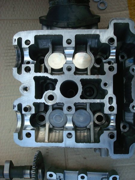

Это я был :)) Симптомы такие же были. Глох потому что распредвалы заедают... Ехал только на повышенных... ехал я так, ехал, не тянул, как оказалось на одном цилиндре ехал, а потом цепь ГРМ порвалась. Так что открой крышку переднего цилиндра - так на всякий случай, проверь, там не сложно. Мотоцикл так и не починил, ни где нет головы переднего цилиндра, вообще ни где! Не в США, не в Корее, не в Украине! :(

касательно клина движков. внесу некую ясность чтоб развеять бредни/сплетни.
да, проблемы с передними головами есть, но есть одно НО!! эта причина распространена на определенных мотах, а именно год выпуска которых датируется 2006 годом. а точнее.. моты выпущены до 11 сентября 2006 года с номером двигателя до E/G No GT650-111554 имеют большую вероятность выхода из строя.
после 11.09.2006 корейцы внесли конструкторские изменения. полностью изменена голова, масло каналы, натяжитель (длинна штока), и судя по всему пружина. на данный момент натяжители один в один как на сузуки СВ650.
напомню что в 2003 годах японцы имели серьезные проблемы с двигателями. а именно масляным голоданием. судя из инфо в сети ,проблему на гарантийных мотах исправляли варварским способом, сверлением определенных отверстий в определенных местах. бытует мнение что именно из за этой проблемы корейцы отказались полностью слизывать структуру движка св650 и отказались от конструкции движка с вкладышами.

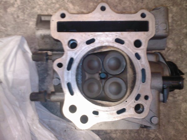

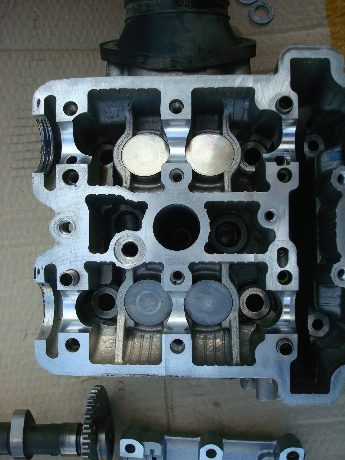

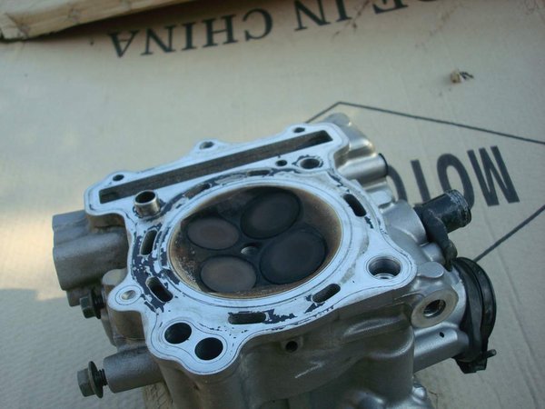

Я письмо уже писал на официальный сайт в корее - молчат)) Вроде в Кореи все запчасти есть - кроме голов, хз почему. А насчёт изменений - не понятно когда их вносили... как я уже писал я находил двигатель 2005 года выпуска, и он мне не подходит! А у меня байк до 09.2006 года выпуска, и что из этого следует - было 3 модификации????
Раздувать эту тему можно долго, пока мы не узнаем истинную проблему этих поломок. Пока Корейцев не собираюсь винить, тк проблема может быть и моей вине. Хотя хз, когда голову найду - буду дальше капать, следствие покажет :)
Выкладываю фото моделей 2005 и 2006 года выпуска. Изменения не большие.
