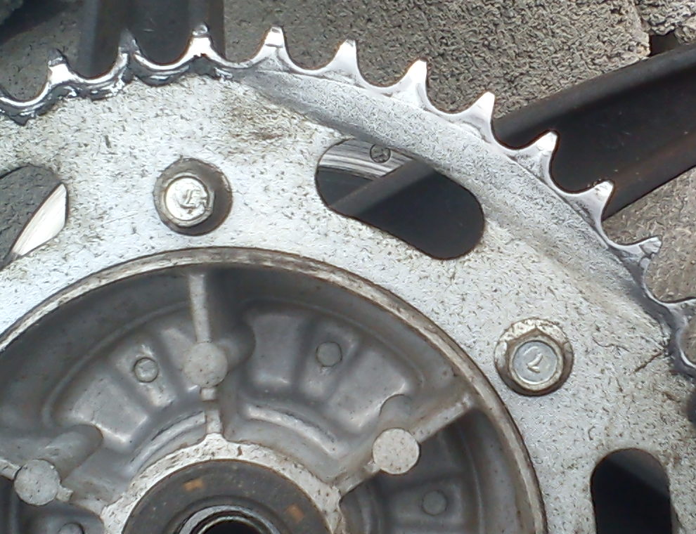

всетаки, судя по всему, колесо немного неровно стояло, с обратной стороны звезды всё в порядке :)

Satrier писал(а):всетаки, судя по всему, колесо немного неровно стояло, с обратной стороны звезды всё в порядке :)
Не, да ну... тут клиники нет :D
Я уж подумал, что там прям алес полнейший: лучи, половины зубъев нет, цепь внизу проскакивает ;)
Просто не перетягивай и следи за ровностью установки колеса.
Практический совет: если будет время - переверни регулировочные уши снизу - вверх (на маятник загибами).
Мне почему-то так стало намного удобнее регулировать (не смещаются), мож тебе тож понравится ;)
...мож я, конечно, просто гайку сильно отпускал основную, боялся резьбу попортить на регулировочных болтах, но тем не менее.
