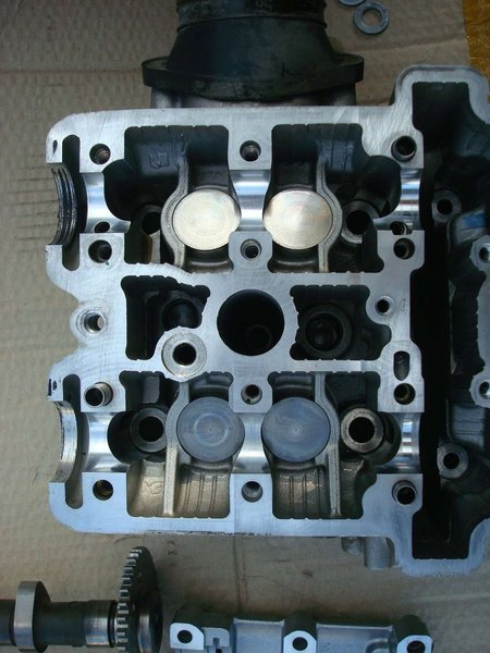

Отправил мне Александр подробные фотографии головки переднего цилиндра... сравнил со своей головой - оказалось, что не только натяжители изменили, но и саму конструкцию креплений и масло-каналов... в некоторых местах не сходятся :( Так,что я дальше в поисках головы переднего цилиндра. Если кто знает, где можно купить - сообщайте пожалуйста. Год выпуска у меня 2006.

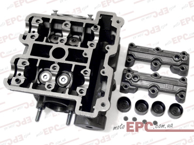

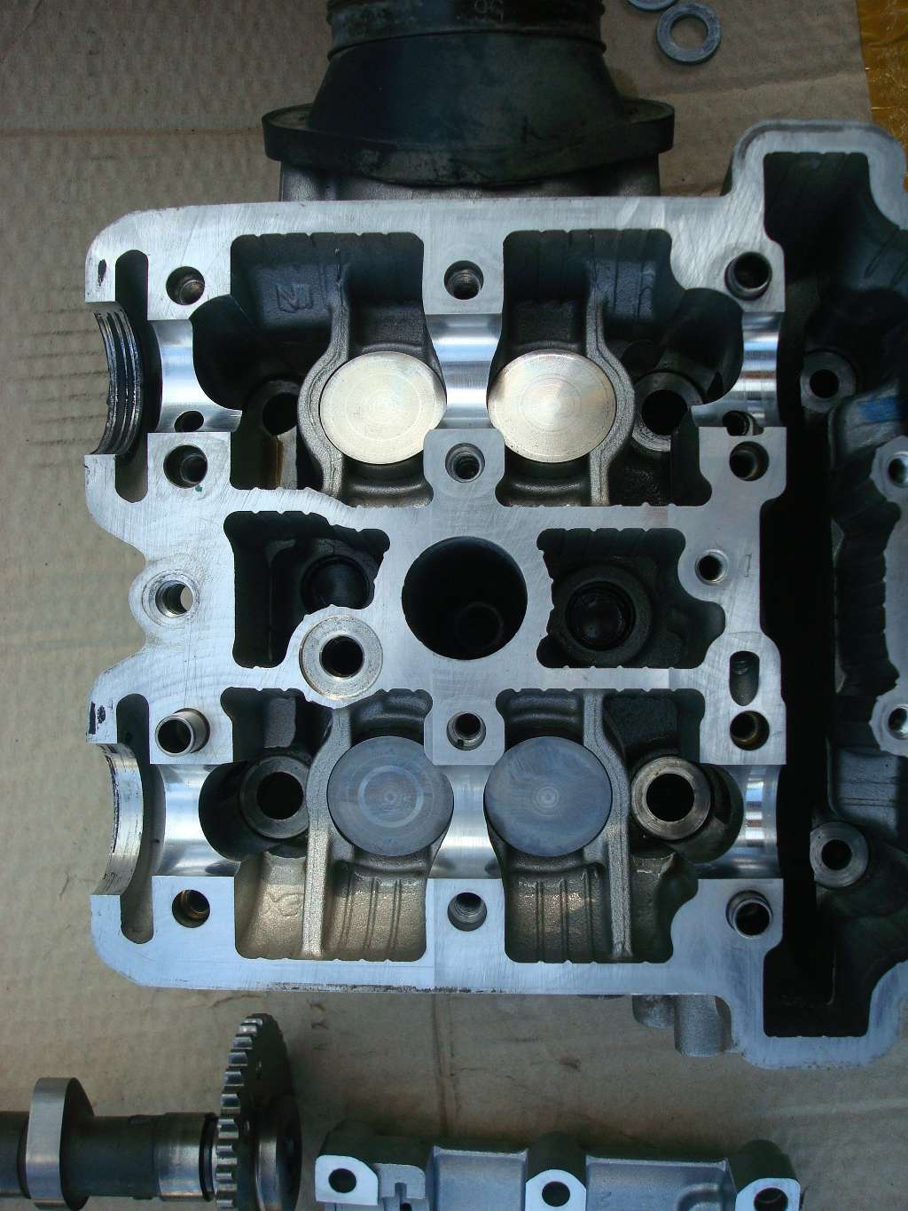

Сообщение xvitaliyx » 03 авг 2011, 22:56
Вот фото для информации. Какие были внесены изменения после 2006 года выпуска, когда меняли натяжители грм. (это моё мнение). На фото видно, что есть небольшие изменения в конструкции. Фотографии 2005 и 2006 годов.

Сообщение RuslanRB » 04 авг 2011, 08:06
У меня мот 2005г.в., но головка как на второй картинке :|
Каналы системы смазки притерпели изменений. Причём в старой головке масляные каналы подходят к обеим постелям впускного распредвала, в новой - масло передаётся по крышке распредвала к остальным шейкам. А вот выпускной распредвал, я смотрю, в строй головке смазывается только через крышку распредвала. И интересно, что это за канал возле свечного колодца? :|

Я вот сейчас тебя заверил, что распредвалы одинаковые…..но это верно по всем партс-каталогам ,которые я видел в сети. Глянув внимательно на фото с Е-бэй меня стали терзать смутные сомнения :o ….такой клапанной крышки я никогда не видел :shock: …да ещё странная проставка/прокладка :| …..и уж совсем необычная прямоугольная форма под свечной колодец :? .
Есть риск,что и по распредвалам окажутся какие-то различия…..так что заберу свои слова обратно :D ….х.з. от какой ГБЦ данные запцацки.
Лучше помучай Олега-Корайдера….уж у него-то самый полный доступ ко всем каталогам и изменениям по «корейцам» :) .
