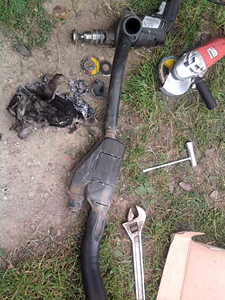

Была казявка у мота, которая вылезла на 10к пробега. В резонаторе отслоилась 1 точка крепления сетки искрогасителя к корпусу резонатора. Решилась проблема в течении 3 часов мучений, ОГРОМНОГО мнения о качестве сварки (она просто каменно держит), и 70 грн за полуавтома, чтобы это извращение привести в божеский вид :o
10800 км - Вчера подтянул цепь и понял, что ей уже "хата". Прошла она у меня по нашим дорогам за свой первый сезон немало километров :P
Вспомнил :!: Самая неприятная сторона у моего мацыка - процесс натягивания цепи. Гайка убилась в хлам. Пришлось вчера купить головку на 22 и захерячить ее прям на гайку, без возможности снятия :o . Теперь всем отвечаю на постоянный вопрос - "А это че за лабуда прикрепленная? Забыл снять головку с гайки? :o ", отвечаю - "НЕ. Мот к стану готовлю :D . И подкат теперь, как у дукати можно ставить. прям на ось :D "
вот такую кучу хлама всякого достал из недр корейских
