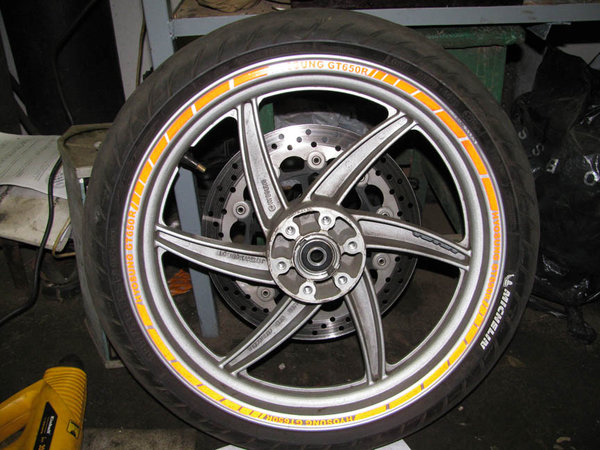

Собственно сам диск

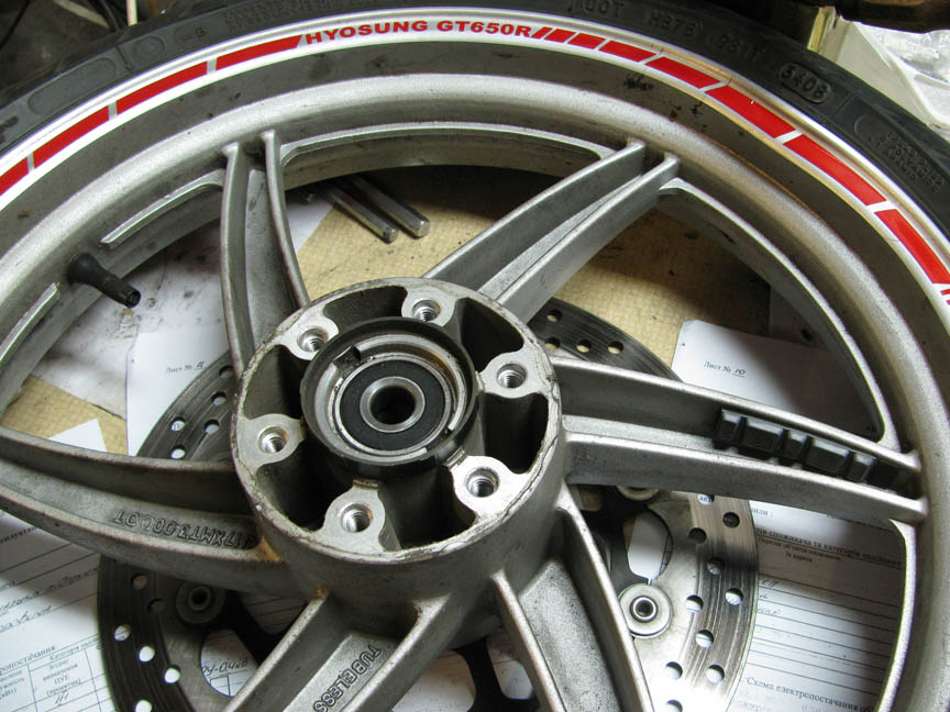

Снимаем тормозной диск
Рихтовка пробная, поэтому покрышку оставил на диске. Окончательной рихтовкой займусь долгими зимними вечерами.

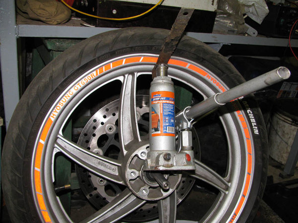

Ставим заготовленную ось колеса (родную ось не используйте, т.к. после рихтовки её можно будет выкинуть). Приспосабливаем домкрат и начинаем рихтовку. Сам дик немного нагрел, градусов до 50 (т.к. в гараже было 10град.). Между нажимным пятаком домкрата и диска кладём медную шинку.

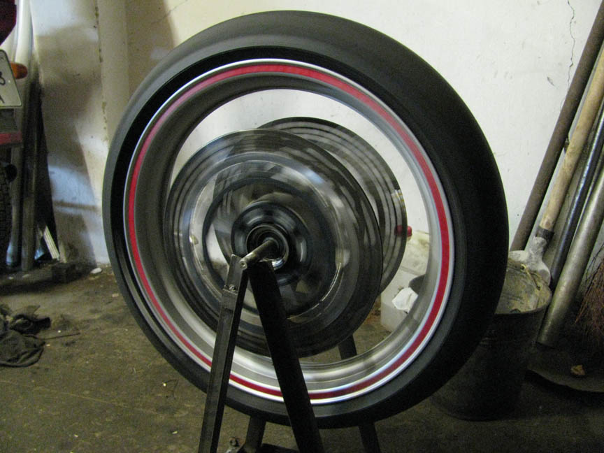

Ну и в завершении работы - балансировка
Результат на быструю руку

И да, затяжка болтов тормозных дисков усилием 18-28Нм, предварительно нанеся на резьбу герметик-фиксатор! :geek:
