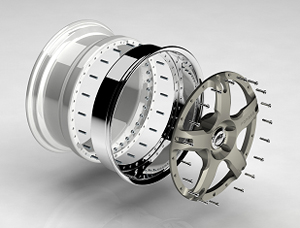

по большому счету в этом кастоме "уникальны" вот эти самые диски
Влад,а что в этих дисках уникального :D .....в фотошопе же позатирали спицы

Сообщение ReAnimator » 25 дек 2012, 17:58
Диски из орг стекла настоящие :)
CSC wheels
Re: ремонт Suzuki gsx-r 1300 Hayabusa 2003
Сообщение ReAnimator » 25 дек 2012, 18:10
при желании можно и у нас собрать из сборных дисков :D орг стекло у нас пилят лазером как угодно, подобрать толщину и фперед :crazy:

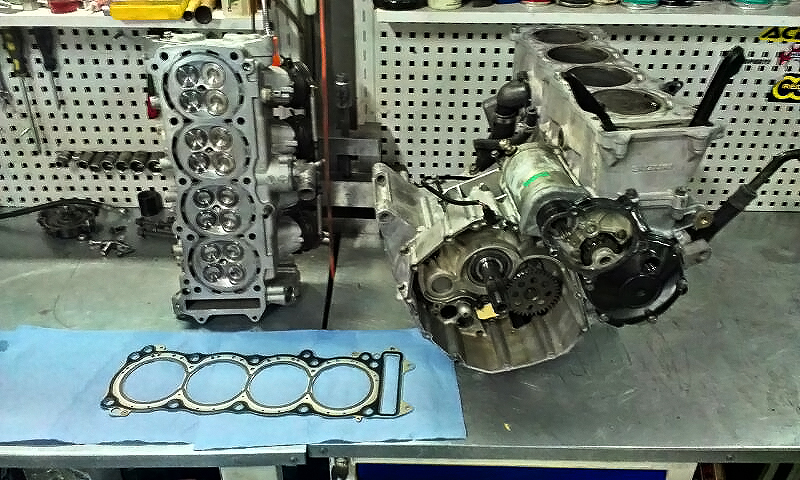

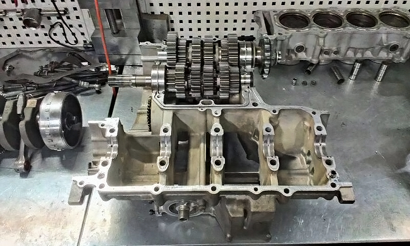

К большому сожалению нашей команды, в этот день меня не было в Киеве, и мотор собирался без фотофиксации, практически... очень жаль :(
Сообщение Vlad » 30 дек 2012, 02:39

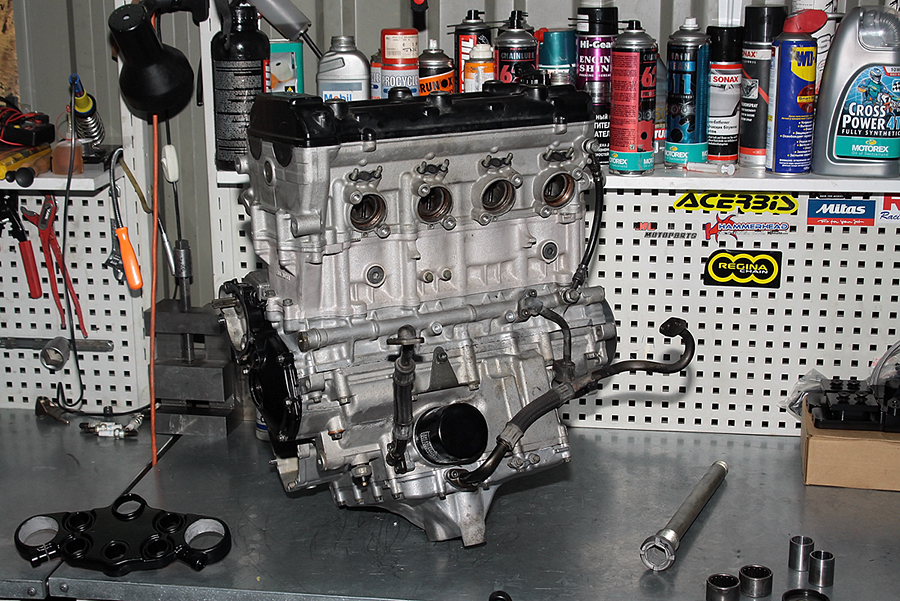

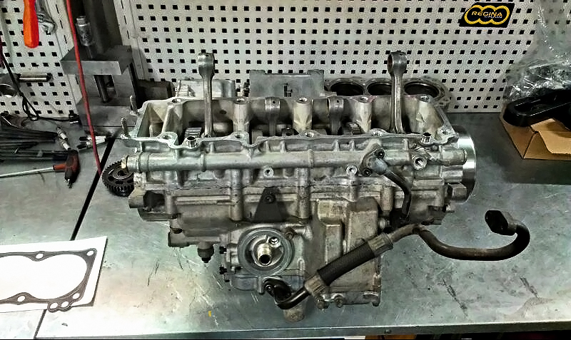

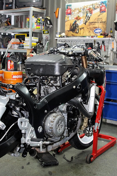

но когда я, все же смог добраться на следующий день в бокс, даже не день, а вечер, то застал много чего интересного.
могучее сердце Хаябусы, готовое к установке в родное тело

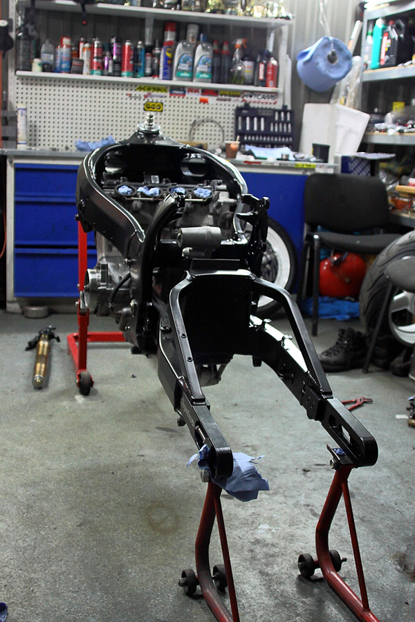

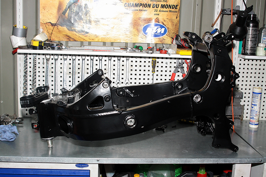

в 19:24 был вот такой вот натюрморт

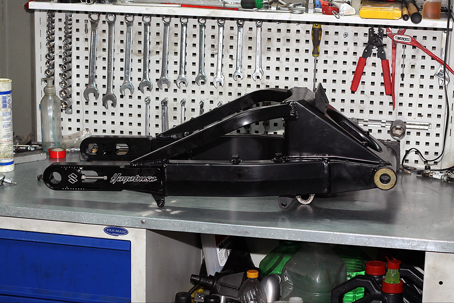

рама и маятник выкрашены в черный, порошок.
установлен удлинитель маятника

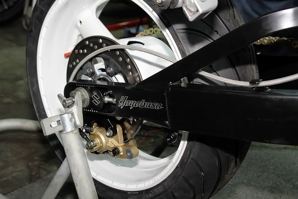

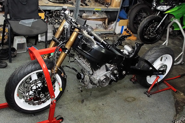

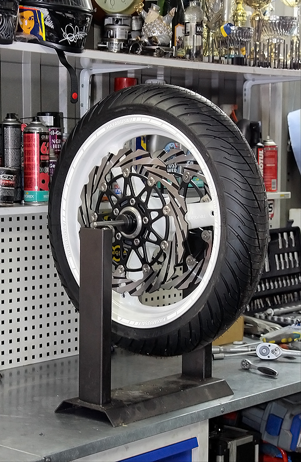

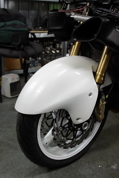

установлены тормозные диски и новая звезда на заднее, а так же произведена балансировка.
наконец то, эта конструкция начинает отдаленно напоминать мотоцикл... большой мотоцикл.
22:48

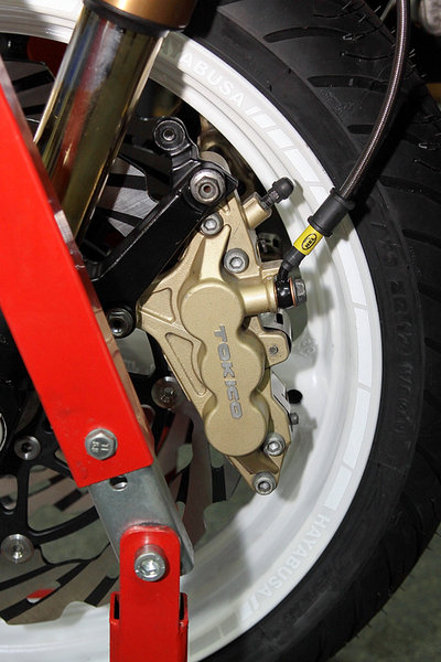

установлены суппорта, новые армированные магистрали и прокачана тормозная жидкость.
задняя тормозная система нашла свое законное место и приведена в боевую готовность, та же участь постигла и новую приводную цепь.
в ожидании пластика с покраски, пациент обрастал жизненно необходимыми органами.

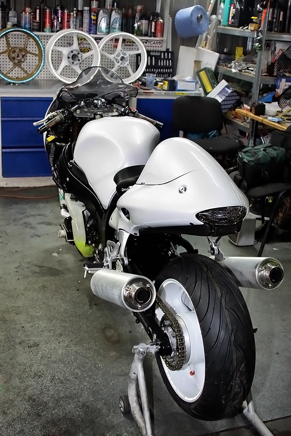

на следующий день приехал пластик
сборка продолжается
изготовлены новые решетки воздухозаборников из подручных материалов

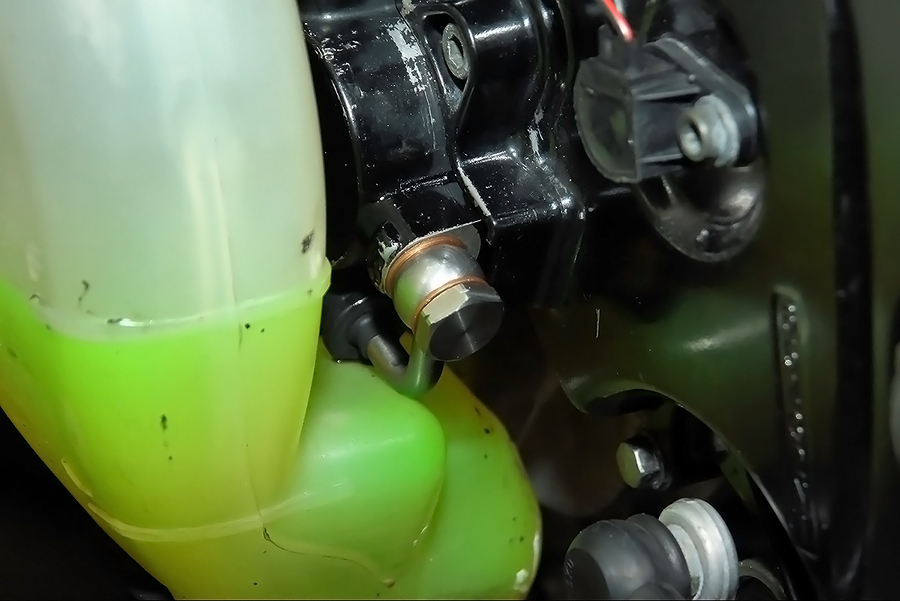

решили заменить обычную гидролинию сцепления на аналогичную тормозной, очень удачно подошел шланг от кроссового мотоцикла, с фитингом 90 градусов
временно установлена родная выпускная система, вся электрика подключена, залиты все жидкости... пуск...
пуск прошел успешно!

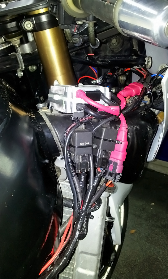

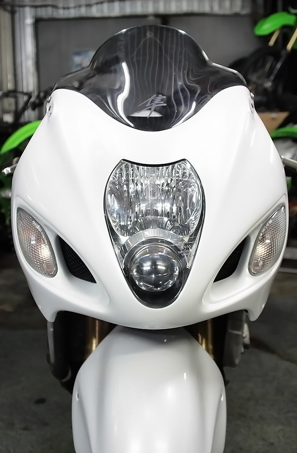

по электрике: убраны все "сопли", установлен ксенон, и заменен родной стоп сигнал на светодиодный стоп со встроенными поворотниками, так как родной пострадал в мелком ДТП. Китай, но вродь даже ничего так смотрится.

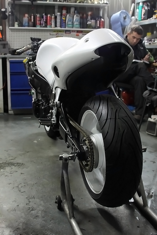

Там у вас в боксе вижу рулон синей фигни на стене,ею же патрубки/отверстия заглушены и т.д. Это ветошь для технарей такая спецом выпускается или что?
( задумчиво так чешет затылок с мыслями: ".....или всё же бумага туалетная спецразмера для райдеров на быстрых как молния мотоциклах")
ПыСы.....задний тормозной шланг уж как-то много свободного пролёта имеет да по такой дуге :| ...всего один лишь кронштейн на маятнике фиксирует его,может чего забыли ?...оно ж телепаться вправо/влево будет
Сообщение Toxic » 06 янв 2013, 22:54
юрка73 писал(а):Там у вас в боксе вижу рулон синей фигни на стене,ею же патрубки/отверстия заглушены и т.д. Это ветошь для технарей такая спецом выпускается или что?
1. Как рас это и есть
Ну типа салфетки в рулоне широкие.
2. Ну это ж не родной, а под удлиненый маятник. А на удлинении не продумано крепление. Да и от машинки шланг не закрерлен за родное крепление потому что шланг сильно сгибается при этом.
