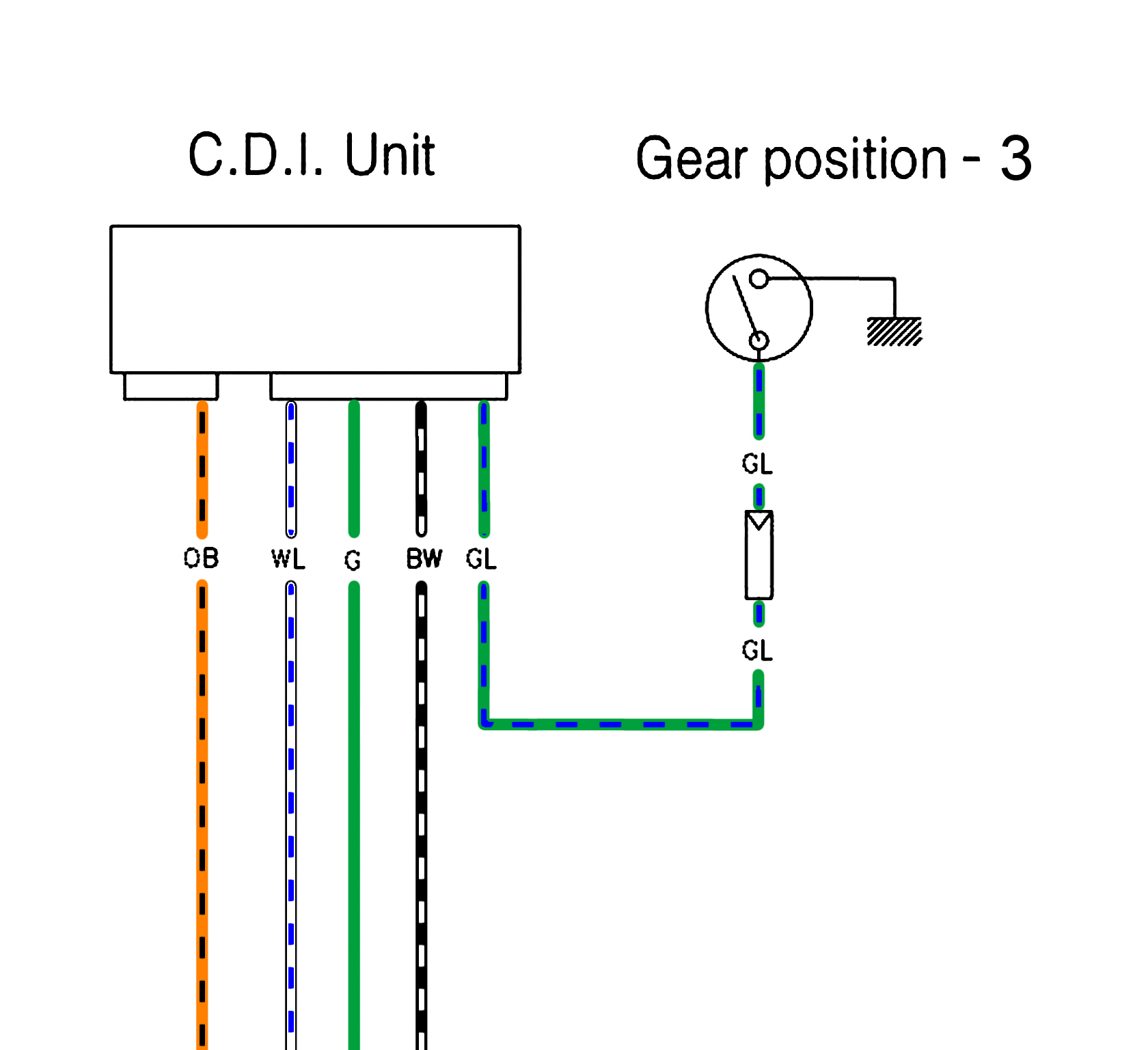

У меня на XRX-125SM (2008) - от КПП (черный пластмассовый датчик) к CDI идет зелено-синий провод. При включении 3 передачи на нем появляется масса (ну типа как на нейтрали). На остальных передачах висит в воздухе.

Сегодня тоже вытащил этот провод, провал пропал ;) теперь обороты плавные во всем диапазоне. 2008 год.Провал наблюдался между 5 - 6 тыс. именно когда задерживался в этом диапазоне, и начинал ускоряться. Надеюсь последствий плохих не будет... :)

GT250, 2008. Вытащил - жить стало лучше, жить стало веселей.
Как верно подметили заморские коллеги, дальше по проводу это сделать легче (где 2-контактный разъем).
