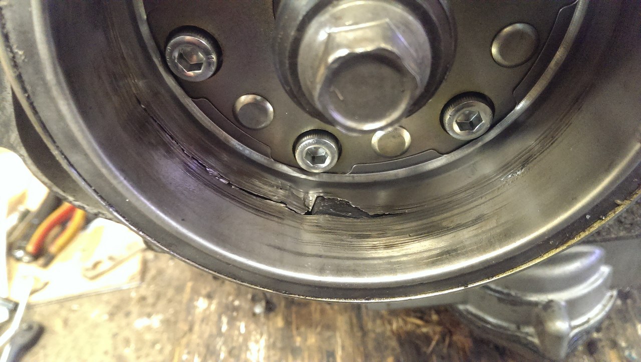

Сообщение EvgeniyZimin » 10 ноя 2011, 04:36
юрка73 писал(а):на всякий случай проверь посадочный конус на шейке коленвала(раз его проворачивало,срезав шпонку :?: )-задиров,вспучиваний металла по краю шпоночного паза и тому подобных дефектов быть не должно....иначе есть риск посадки нового ротора неплотно на вал,да с перекосом(на сотые/десятые доли мм),что приведёт к биению ротора,разбалансировке и возможному ослаблению посадки на валу со временем.
там на фото видно, что центральная часть, та, которая под болтам - обточена.. это тот самый конус?
если так, то тогда грустно(
ASM писал(а):да еще одно. Раз будешь снимать ротор то глянь и обгонную муфту, и ее состояние(валики и обойму)
хорошо, посмотрю! постараюсь на выходных снять, фотки выложить.

Сообщение юрка73 » 10 ноя 2011, 07:52
EvgeniyZimin писал(а):там на фото видно, что центральная часть, та, которая под болтам - обточена.. это тот самый конус?
ты что-то путаешь,там нет фото посадочного конуса шейки коленвала.Это то место на коленвале,на которое садится вращающийся ротор(магнит)....смотри там

Сообщение EvgeniyZimin » 10 ноя 2011, 08:49
вот пометил то место про которое пытаюсь сказать, оно красным. А голубые стрелки - повреждения...
на картинку нажмите, чтобы увеличить.
это место как будто болгаркой обточили, тока зачем - не понятно.. если не видно, посмотрите фотки раньше, без стрелок

Сообщение юрка73 » 10 ноя 2011, 14:02
Красными срелочками на фото показана ступица ротора,внешние забоины/запилы на которой не имеют никакого значения(может погрызло открутившимися болтиками).А вот если стянуть сам ротор с коленвала,только тогда нашему взору откроется посадочный конус коленвала(на котором не должно быть повреждений....как впрочем и в коническом отверстии самой ступицы ротора).Я вот тут распинаюсь из-за
EvgeniyZimin писал(а):Получилось связаться с первым хозяином, узнать что ремонтировалось в аппарате... Он сказал, что провернуло ротор, целый сезон стоял, потом как то сделал... кто нибудь что то может сказать про это?
а так ли было на самом деле-х.з. ,ведь хозяин мог не разбираться в нюансах и названиях деталей....или ему механик навтирал по ушам.Ты ведь до сих пор не понял информации о посадочном конусе пары " ротор/коленвал",так и старый владелец в этом не разбирался :) ....или всё таки разбирался и отдавал отчет своим словам :?:

Сообщение RuslanRB » 10 ноя 2011, 14:31
EvgeniyZimin писал(а):это место как будто болгаркой обточили, тока зачем - не понятно.. если не видно, посмотрите фотки раньше, без стрелок
Вот и ответ на вопрос "откуда эти запилы?". Вот только не понятно зачем было болгаркой подпиливать ступицу ротора.

Re: Нет зарядки
Сообщение ASM » 10 ноя 2011, 20:35
Есть предположение. Когда предидущий владелец садил на место ротор, то посадил или без шпонки или она была раздавлена. Потмоу недоконца сел ротор и болтами которые держат обгонную муфту протерло статор. :?:

Сообщение EvgeniyZimin » 11 ноя 2011, 12:06
Выкладываю фотографии! все более подробно....
как видно состояние явно не в порядке... вполне возможно и правда не сел, или раздавило, но сейчас есть люфт. Возможно из-за этого люфта и открутились болтики..

Сообщение ASM » 11 ноя 2011, 13:39
EvgeniyZimin писал(а):Выкладываю фотографии! все более подробно....
Раз есть люфт плюс открутились болтики может даже на чуть чуть. То возможно есть проблема и с обгоной муфтой. Проявляется при старте двигателя какбудто чтото прокручивается и не передается усилие стартера на коленвал. При остановке двигателя немного звенящий стук. Нужно будет смотреть обгонную в любом случае. Лучше не откладывать с этим делом.
А по поводу сколов на роторе. Я предпологаю что его расшатывали чтобы снять или както с места сдвинуть зубилом :o . Хотя верить в это не хочетца.

Сообщение EvgeniyZimin » 11 ноя 2011, 14:25
мда.. видимо дури было не занимать... Звуков никаких нет, запускается все нормально (ну когда заводил раньше), хотя вполне возможно что ротор был подклинен статором, и из-за этого люфт компенсировался... но повторюсь, заводилось все точно без каких либо посторонних звуков, как и останавливалось. В любом случае пока не сниму, не выясню..
а какие предположения по поводу сточенной части под болтом?
и.. какая цена на обгонную муфту примерно? если есть ссылки, буду благодарен..

Сообщение RuslanRB » 11 ноя 2011, 14:39
Глядя на этот маховик, складывается впечатление, что он состоит из половины самодельных запчастей. :o
Обгонная муфта в сборе без шестерни муфты 12614HN9100
Ротор 32102HN9100
Ссылки на примерные цены запов в разделе "EPC" в шапке сайта.
Точные цены тебе подскажет Олег или Влад. Нужно снимать и смотреть, что конкретно нужно менять...

Сообщение ASM » 11 ноя 2011, 14:42
EvgeniyZimin писал(а):а какие предположения по поводу сточенной части под болтом?
Про цены это к Владу и/или Олегу.
А по поводу сточености. Ну как я предполагаю что может чтобы гдето не терло по статору. Не хочу думать даже о возможных методах съёма.
