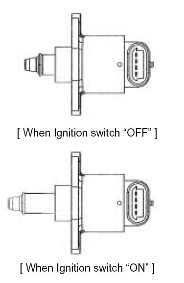

Сообщение RuslanRB » 22 ноя 2012, 11:47
Есть там Idle speed control solenoid (ISC solenoid) - електроклапан холостого хода (не видел его в живую, но на автомобилях это шаговый двигатель который или двигает заслонки, или открывает/закрывает дополнительный канал воздуха в обход заслонке).
При включении зажигания он автоматически открывается. При запуске холодного двигателя он остается открытым и вместе с обогащённым впрыском топлива прогревается двигатель. По мере нагрева клапан закрывается, впрыск доводиться до нормы СО. После запуска гарячего двигателя клапан сразу закрывается до уровня оборотов ХХ. В принципе если при старте обороты падают и при перегазовке возвращаются до ХХ - значит всё работает. Позже или раньше это происходит - это зависит от настроек (должны быть винты для регулировки). Обратись на СТО, оборудование для настройки инжекторной системы у них есть.
