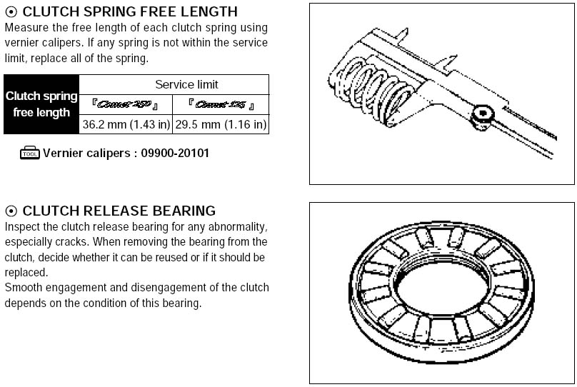

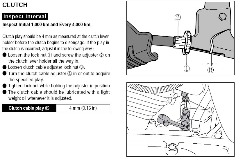

- Лови нейтраль с перегазовками, так легче ;)
- СКАЧАЙ МАНУАЛ!
- проинспектируй диски и пружины сцепления.
- проинспектируй выжимной подшипник.
- правильно отрегулируй положение выжимного рычага на двигателе.
- правильно отрегулируй натяжение троса.

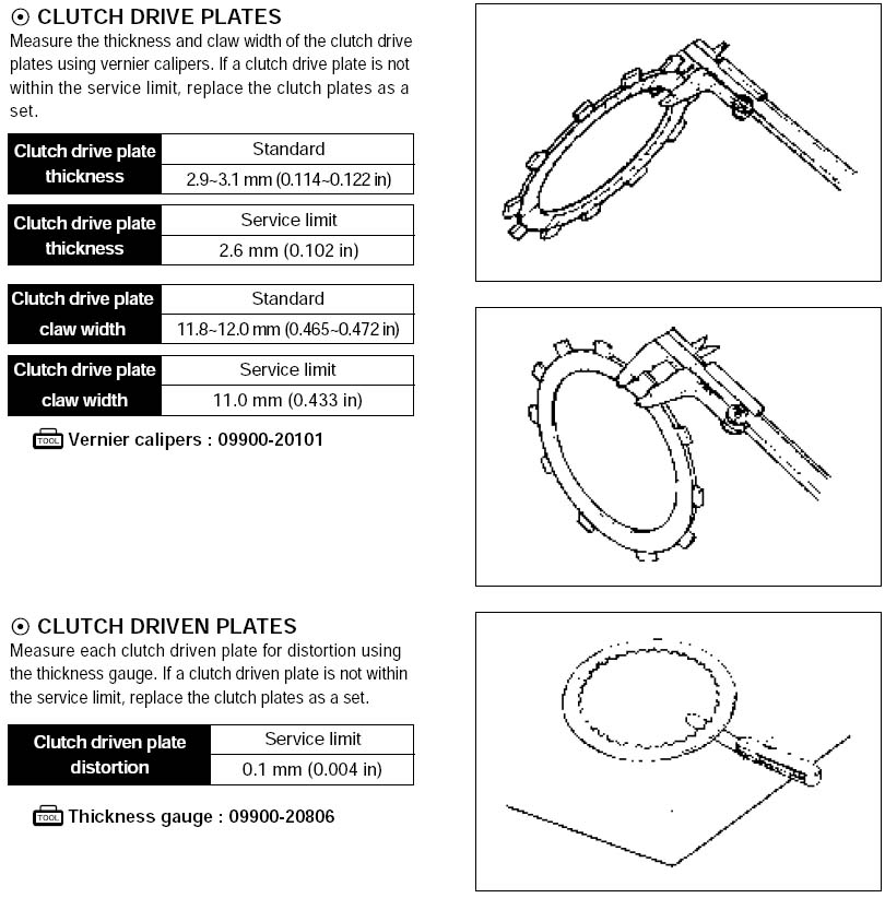

Сьездил проконсультировался у Вовы, вообщем первым симптом это таки первая картинка, так что всё я прально делал.
А второй симптом это диски сцепления износились чутка за 30 тыс км :roll: .
