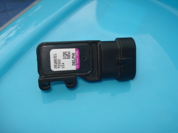

Сообщение Jeks » 04 сен 2014, 01:33
Новый ДАД стоит в районе 50-150уе точнее сказать не могу так как на 250ке не такой
как у меня и я 250 ДАДами ни когда не интересовался, по той же причине не знаю
как он выглядит, с этими вопросами можешь обратится к модераторам,
или найди ДАДы на своём моте, их ни с чем не спутаешь, их 2ва и к ним подключены резиновые
трубки от "карбюраторов" и к каждому подключены по три провода.
У меня на 650ке ДАД такой,
с обратной стороны есть штуцер для трубки,
говорили знающие люди что на 250 он какой то круглый!

Сообщение dangers » 04 сен 2014, 10:38
Jeks писал(а):Новый ДАД стоит в районе 50-150уе точнее сказать не могу так как на 250ке не такой
сегодня пойду смотреть что по чем, но я помню и правда справа у воздухана, при выключении двигателя , а это сброс давления был какойто треск.скорее всего этот дад и полетел, он долго трещал, но работал

поменял местами или когда заводил без датчика температуры воздуха
dangers писал(а): датчик воздуха, который справа на воздухане выкрутил почистил. если его снимаешь то холостые поднимаються до 2500 оборотов. наверное то датчик холостого хода
мог зачернить обе свечи, скинь фотку того датчика.

Сообщение dangers » 05 сен 2014, 23:12
Jeks писал(а):может ты их случайно поменял местами или когда заводил без датчика температуры воздуха
и правда. свечи почистил и поменял местами, датчик воздуха снимал пробовал без него..наверное он и зачернил свечи, тут понятно. наверное нужно все же последовать твоему предыдущему совету и поменять ДАДы местами, та скорей всего что это он и мутит воду. мот вроде бы и идет, но много жрет и после 6 тысяч ооочень туго крутить, точнее вобще не едет.максималка блин 100 км. ну куда ж такое годиться то :crazy:

Сообщение Jeks » 08 сен 2014, 16:06
dangers писал(а):Я хз какой именно датчик. вот этот спереди стоит под радиатором - http://www.motoepc.com.ua/index.php?productID=1124
Это датчик температуры входного воздуха, у меня он вкручивается в корпус воздушного фильтра
проверить его не сложно, у него сопротивление меняется от температуры подключаешь к
контактам датчика тестер в режиме киломметра дуешь на датчик феном и его сопротивление
должно падать.
0С*---- 5,4- 6,6кОм
80С*---- 0,29- 0,39кОм
Это так на всякий случай, а то ты писал-
dangers писал(а): А вот датчик воздуха почему то сопротивления никакого не показал

Сообщение dangers » 09 сен 2014, 00:03
Jeks писал(а):Это так на всякий случай, а то ты писал-
Буду все же переставлять местами датчики ДАД чтоб посмотреть какой из них тупит. я думаю когда слетел патрубок с воздухана, тогда и в "карбюратор грязи насосало" и тогда датчик и вышел из строя, датчик ДАД 1 цилиндра.такое может быть?
и как его проверить?

Сообщение dangers » 09 сен 2014, 15:29
Jeks, где ты живеш? в каком городе? мне проще тебе дать мот ты сделаеш - я заплачу за работу.
PS: сегодня менял ДАДы местами - тоже самое, чернит одну свечу больше другую чуть меньше, расход топлива сумасшедший, с выхлопной живой бензин вылетает :(
