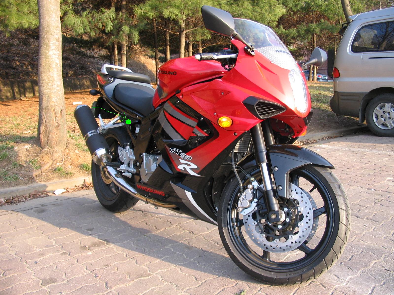

это капец, пока я по работе ездил брат мне мот угробел, вообщем стартер не крутит, я жму на пусковое сигнал срабатует, но сам стартер не крутит ... что это может быть? :cry: :cry: :cry:

при нажатии на кнопку стартер не реагирует. с правой стороны раздаются щелчки реле стартера.
как лечить: снимаешь реле стартера, чистишь контакты.
реле выглядит так: http://motoepc.com.ua/index.php?productID=524
на реле стартера идет два провода.. можешь их перемкнуть на долю секунды и стартер должен ожить..
это как проверка того что проблема именно с реле.
Re: СТАРТЕР :(((((
Сообщение Korider » 22 фев 2010, 14:04
контакты реле стартера находятся внутри. эти щелчки что ты слышишь издают именно эти контакты, но так как они пригоревшие эффекта 0 и стартер не получает команды.
чтоб добраться до реле необходимо снимать правую часть заднего пластика
