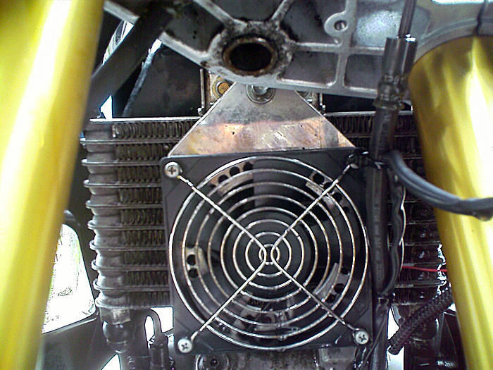

Сообщение krek » 04 июн 2010, 10:41
И так началась жарища жуткая, и после 30-40 мин активной езды по городу, начинает ощущатся "подогрев задницы" :D
Есть кулер 160мм в диаметре с креплением к радиатору проблем особо нет, как его подключить? на генератор? на аккум? может помимо тумблера можно замутить датчик температуры, чтоб он включал его?
Кто поможет советом?

Сообщение Vlad » 04 июн 2010, 11:20
Самый простой способ, кидаешь клемку на акум, через предохранитель, и выводишь кнопку на приборку.
Если скинут мне фотки с моего бывшего мота, то выложу сюда, для наглядности.

Re: Кулер на радиатор (GT250R)
Сообщение Vlad » 04 июн 2010, 16:29
В общем такая вот не хитрая реализация, главное что быстро и очень дешево, и главное что работает.
Кнопка 4грн., кулер 28грн., предохранитель, чуть проводов и немного времени.
Сообщение Morbid » 04 июн 2010, 21:03
только ставить желательно за радиатором и на всасывание... только вот поместится ли он там?
Сообщение Vlad » 04 июн 2010, 21:37
Не, там не поместится, а если и вставить его туда, то ему там будет кирдык. Да ему и там не плохо, вродь всего навсего комповый кулер, но когда включал, если в пробке сунулся, такой жар по ногам шел :o
Сообщение Korider » 21 июн 2010, 22:13
да, кстати. есть куллер от сузуки джиксер 600.
большой с креплением. фирма панасоник, рабочий :D
Сообщение Korider » 21 июн 2010, 22:16
а, и еще одно. лично моё мнение, лучше пытатся как то прицепить куллер из внутри, чтоб снаружи радиатор обдувался встречным потоком воздуха, а изнутри дул куллер. а то так получается что куллер закрывает часть радиатора от природного охлаждения. :geek:
Сообщение Vlad » 21 июн 2010, 22:26
там так не выйдет, там горшок рядом, да и кулер не мешает, он свободно крутится при обдуве.
