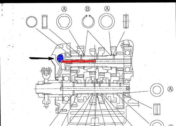

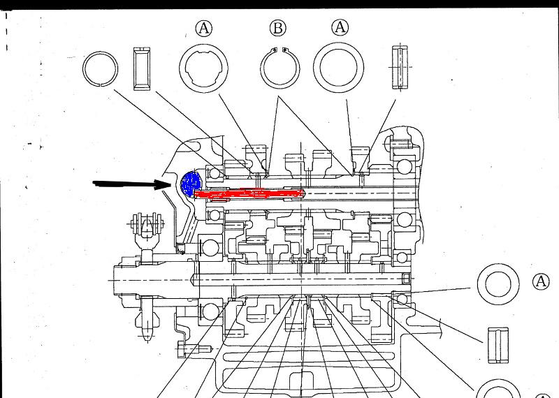

Перекурив несколько раз мануал,выяснил для себя некоторые моменты.Выжимной валик стоит в коробке передач вертикально и пересекается с осью первичного вала(но со смещением):
недра КПП
Посреди валика сделана лыска,в неё упирается выжимной шток....но с сильным смещением отоси валика.Когда мы выжимаем сцепление,валик поворачивается и лыской нажимает на шток ,а тот на плунжер со злосчастным регулировочным винтом.Изучив чертёжик,я понял,что скорее всего, ничего не мешает заворачивать винт плунжера до бесконечности,шток будет уходить влево(упираясь в лыску и проворачивая валик по часовой)и ......никакого "упора" мы не почувствуем.

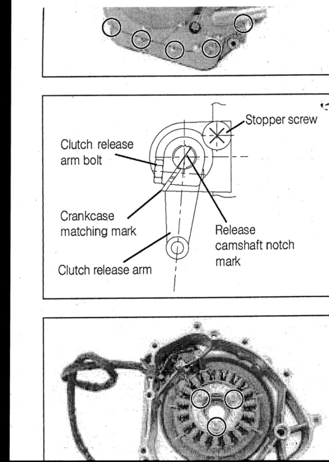

Тогда вспомнил я про одну картинку:
положение рычага и валика выжима сцепления
здесь показано
-требуемое положение валика относительно рычага(риска на торце валика соосна разрезу рычага)
-требуемое положение сборки рычаг-валик относительно картера(риска и разрез должны совпасть с приливом/уступом на картере
Так вот это момент скорее всего и выставляется винтом плунжера-заворачивая винт мы поворачиваем валик по часовой,выворачивая-против часовой(тросик при этом распущен и рычаг прижимаем рукой,дабы в недрах КПП лыска валика упиралась в выжимной шток).
......ведь для каждого положения винта плунжера будет свой угол между лыской валика и осью выжимного штока,соответственно и свой ход штока при одинаковых ходах тросика сцепления.
