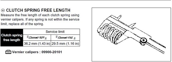

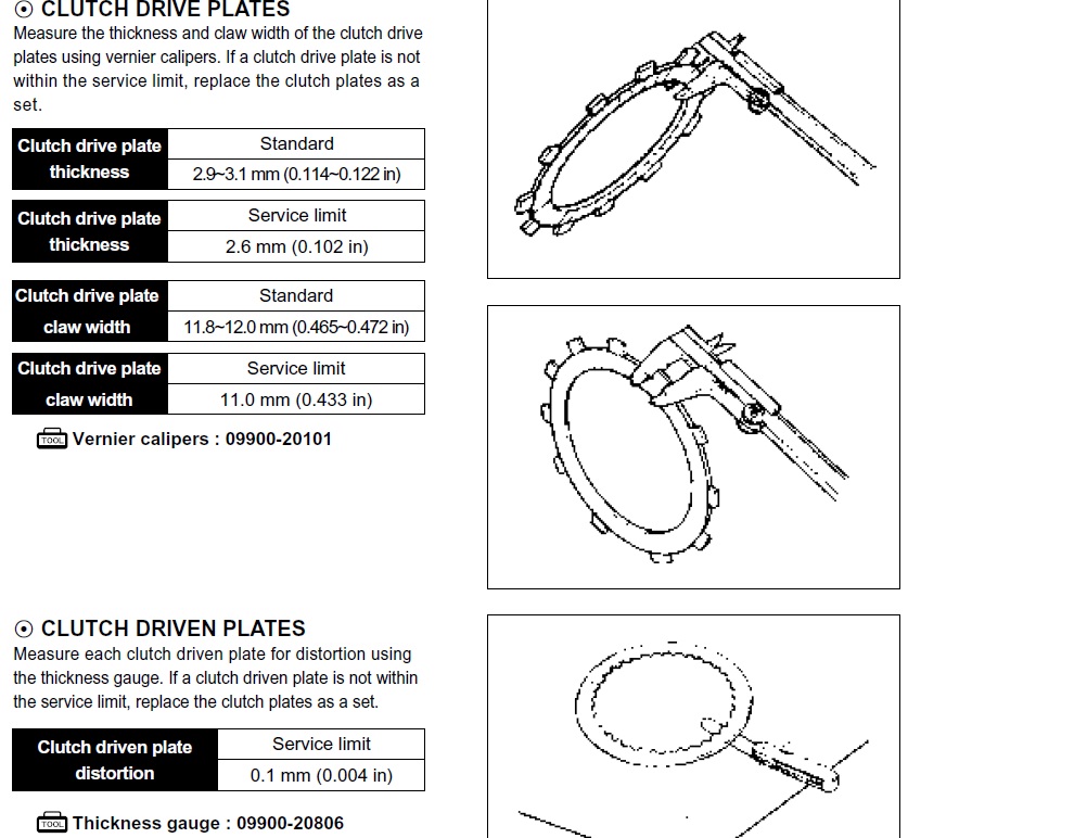

Сообщение Stasev » 11 май 2011, 21:05
Наткнулся на темку и тоже хочу тут спросить не открывая новой темы.
Замтил, что при наборе скорости происходит как бы проскальзывание сцепления.
Такое ощющение, что двигатель быстрее набирает обороты, нежели скорость движения.
Тросик имеет запас и не влияет. Пробовал отпустить аж до того, что на включеной передаче и выжатом сцеплении на месте начанает "тянуть". Но при двиении опять "проскальзывает"...
На выходных решил глануть внутрь. Всё вроде норм, гайка затянута, люфты есть. Одно не понятно - есть ли выроботка дисков? На каждой стороне диска с квадратиками есть толшина каждого(т.е. оставшаяся толщина накладки) около полумилиметра над основой. Это достаточно? А сколько должно быть? В мануалах не нащёл,
И ещё - пружины затянуты болтами до самого конца. Может их тоже надо махнуть?
пробег 16 тыс.
Спасибо.

Сообщение Korider » 11 май 2011, 21:43
может поможет ;)

Сообщение Mars » 11 май 2011, 22:01
главное что эти накладочки на дисках есть все полностью. Пол миллиметра нормально. Интересное явление, первый раз читаю. У нас корзины вроде одинаковые 650 и 250. Или масло интересное или пружины подсели (редчайший случай).

Сообщение RuslanRB » 12 май 2011, 14:51
в конце прошлого сезона начало подбуксовывать сцепление при старте. Решилось заменой пружинок.
