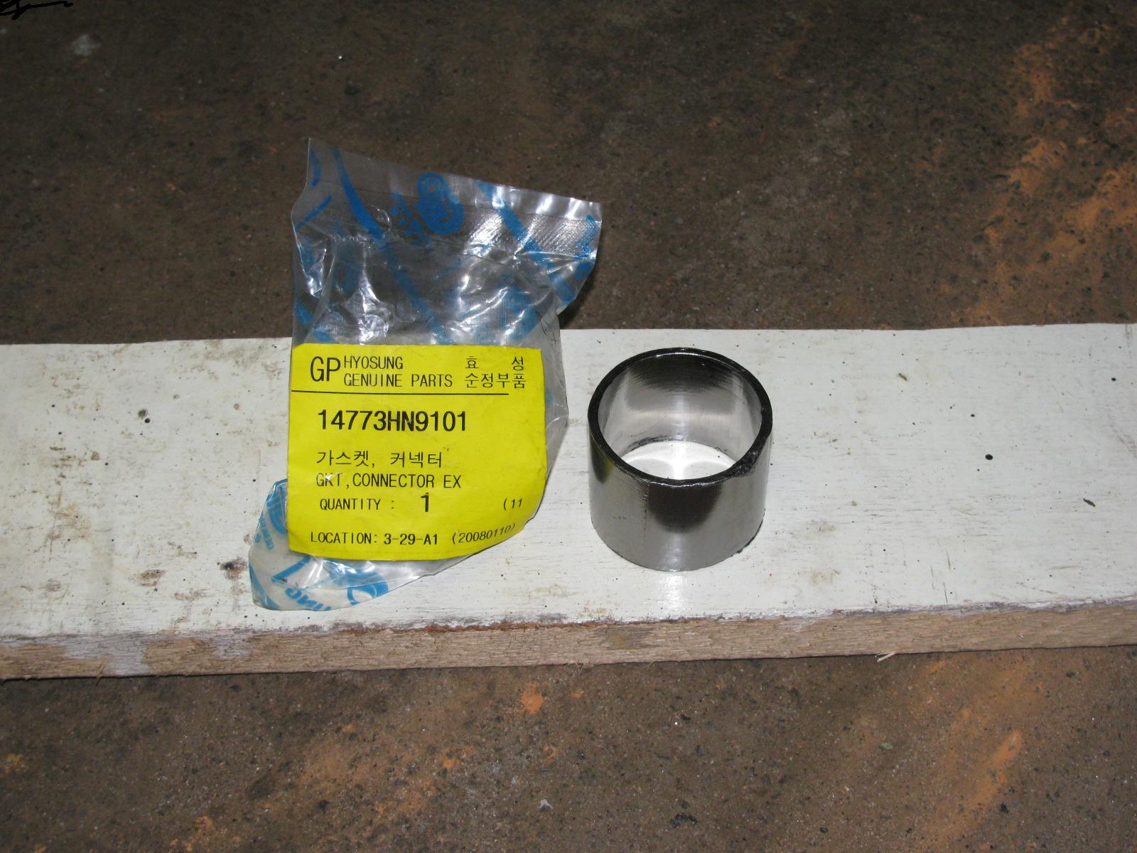

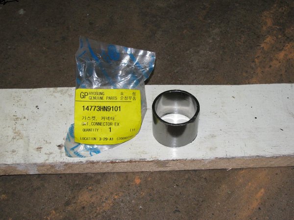

Благо уплотнители были в наличии (Парт-номер: 14773HN9101), грешным делом хотел было изготовить их самому, но затем оставил эту идею, ... уж много факторов нужно учесть при выборе материала...

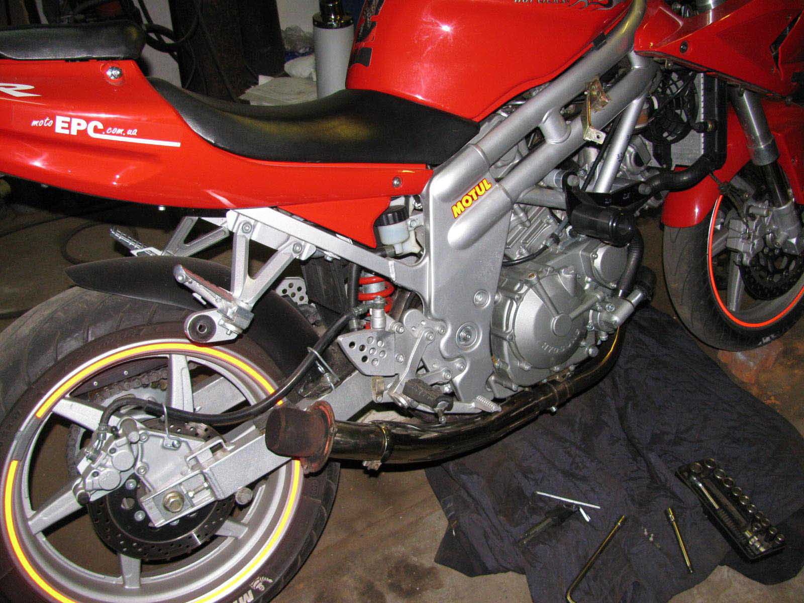

И так, уплотнители получены уже на следующий день, долгожданные выходные, гараж, замена уплотнителей (совмещаю с ТО перед приближающейся зимой)...
Снимаем пластик (GT650R), снимаем выхлопную трубу...
Отпускаем болты соединительных хомутов...

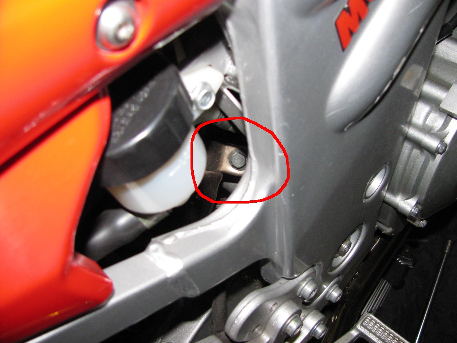

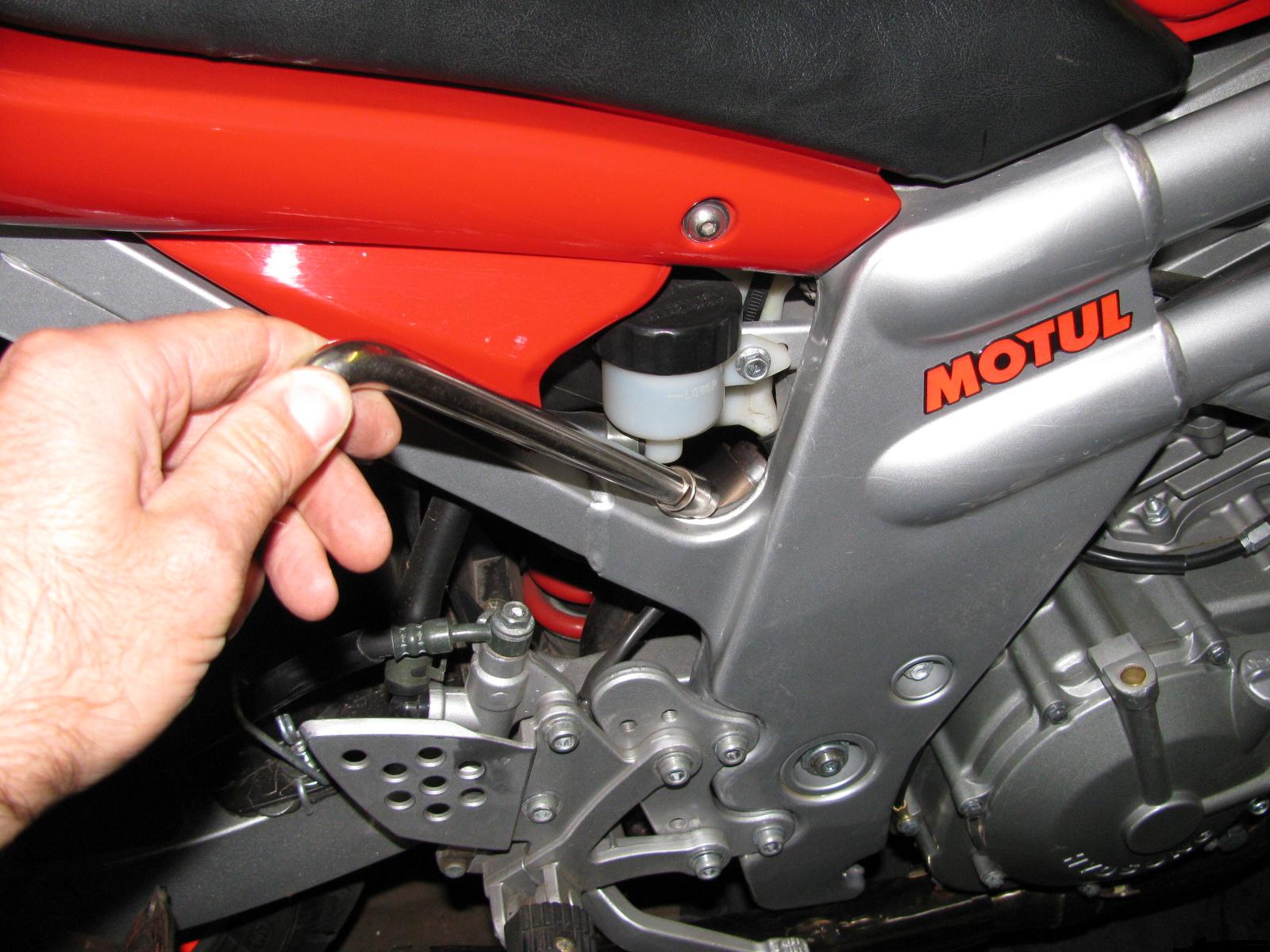

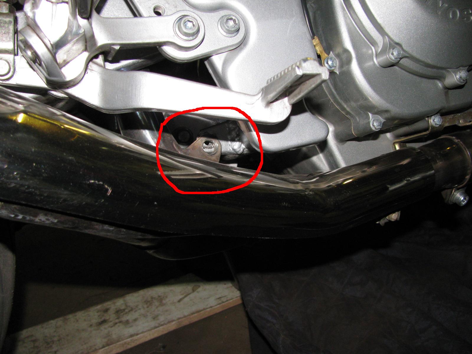

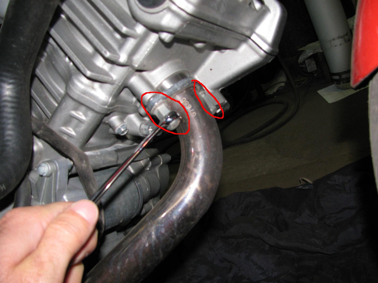

Немного отпускаем гайки прижимного фланца, крепления колена к головке переднего цилиндра...

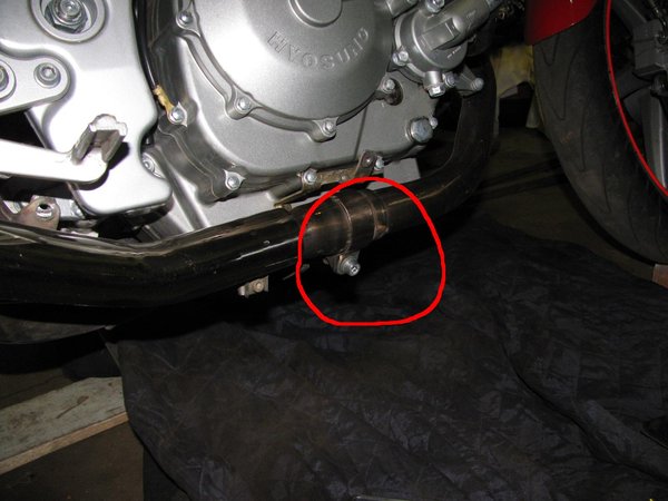

И, естественно, выкручиваем болт крепления трубы к раме (см. рис.1).

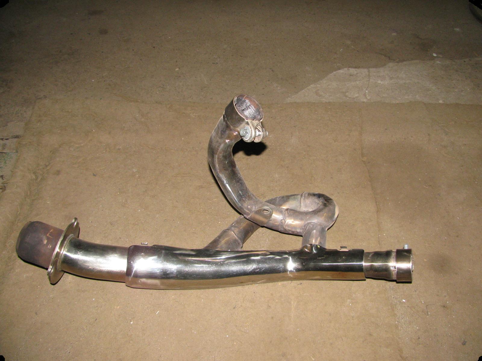

Вынимаем аккуратно выхлопную трубу, двигая её в низ и немного назад... Получаем вот такую зап.часть:

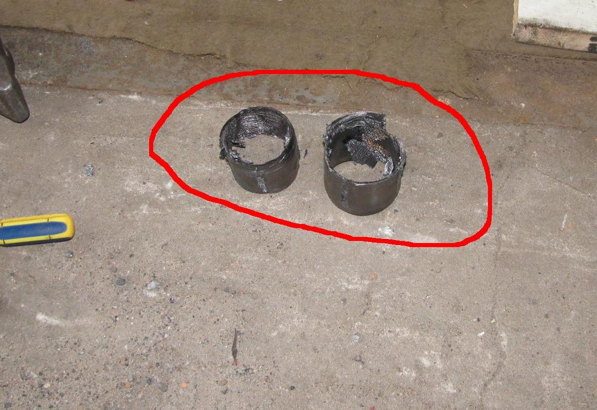

Старые уплотнители имели такой жалкий вид :? ...

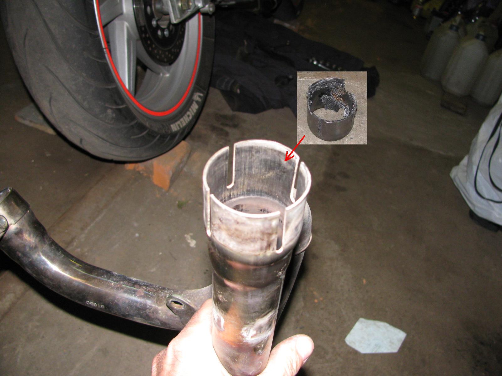

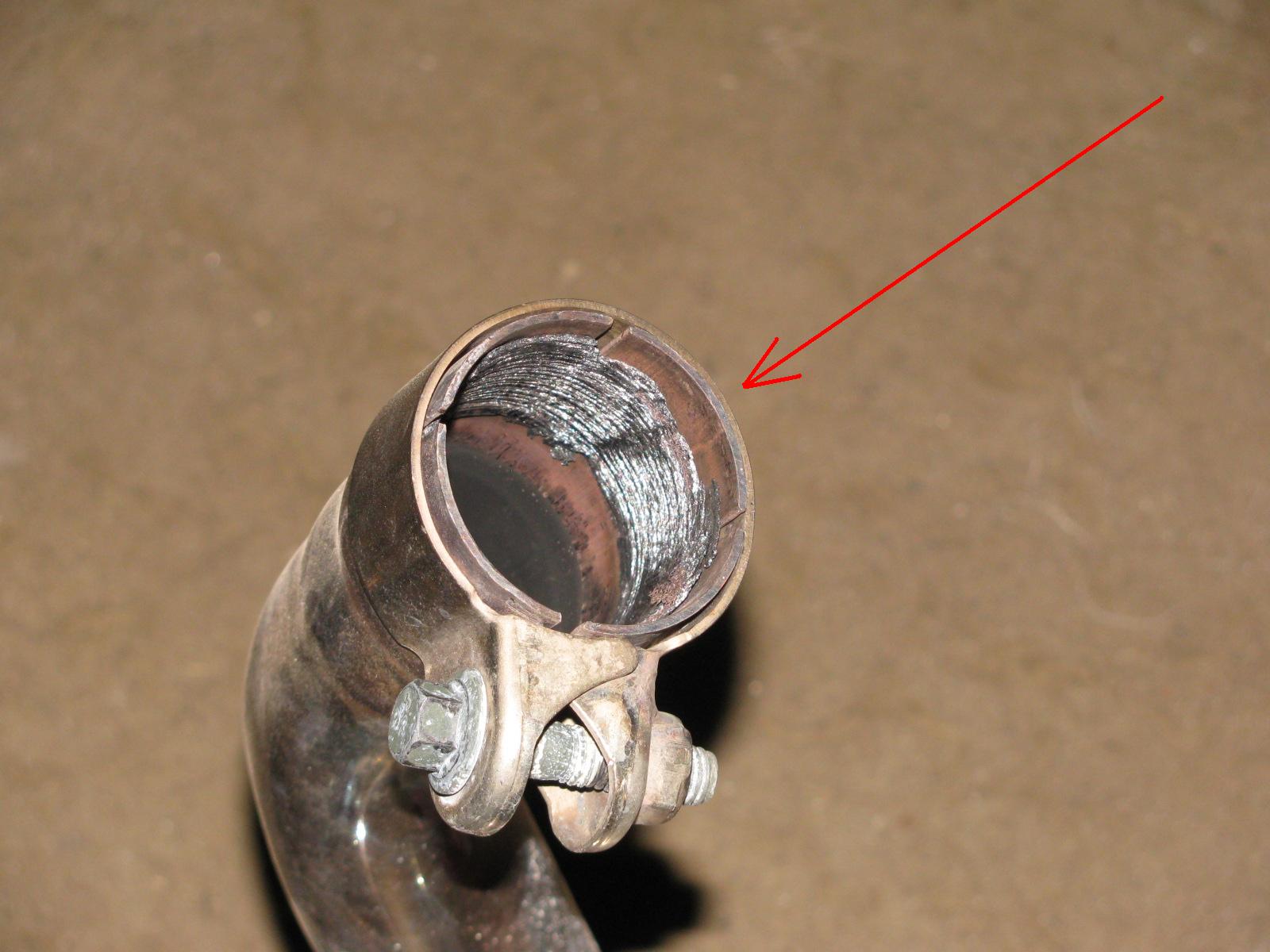

Извлекаем старые уплотнители с выхлопной трубы:
Мы имеем вот такие новые уплотнители

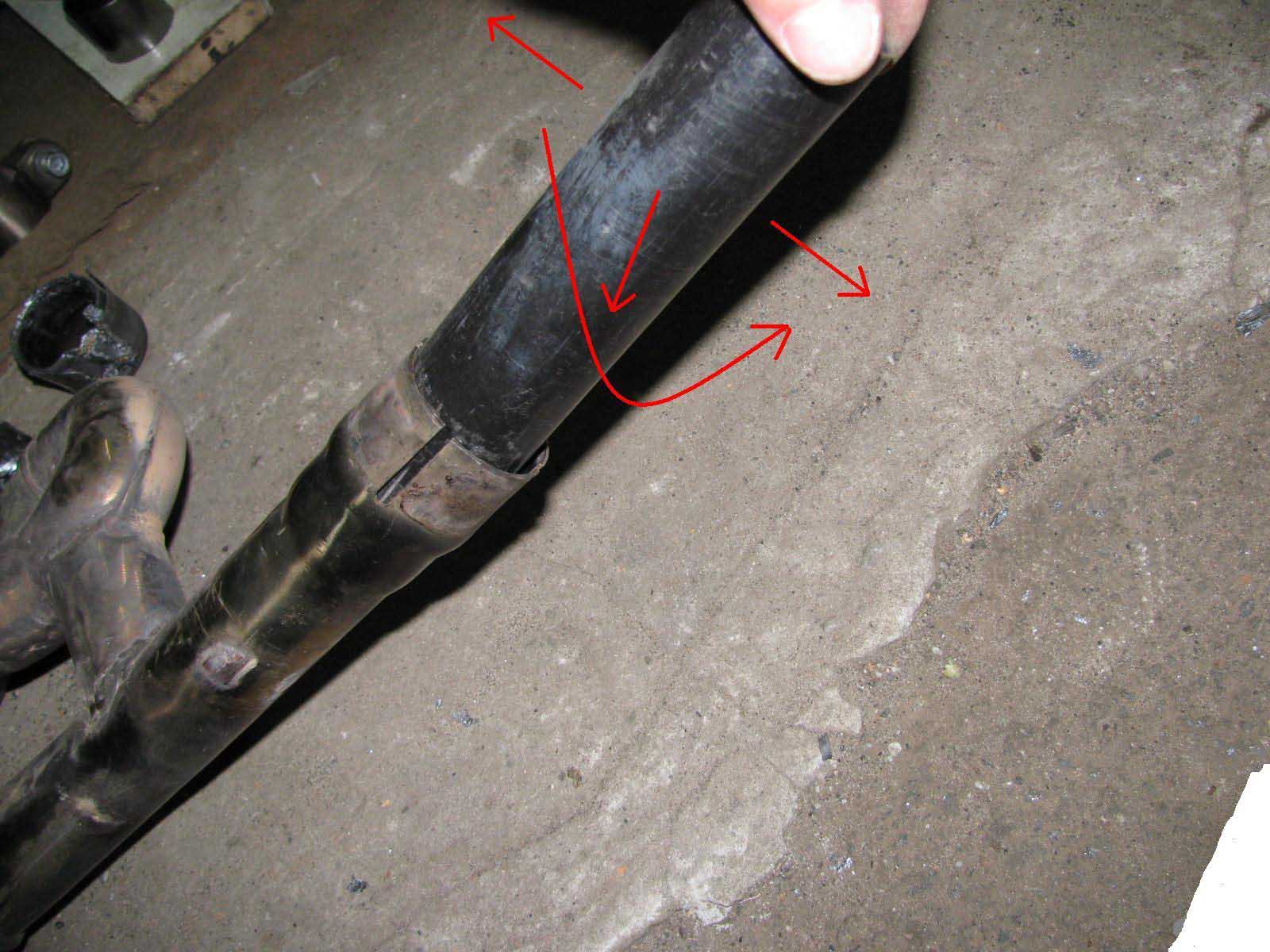

Как выяснилось, новые уплотнители не захотели по хорошему :D заходить в выхлопную трубу, т.к. я в своё время поджимал хомуты выхлопной, которые в свою очереди и уменьшили диаметр выходного отверстия (губки на концах выхлопной были подогнуты во внутрь). Пришлось найти отрезок трубы подходящего диаметра, и немного развернуть губки круговыми-поступательными движениями :D
Процедуру повторяем до тех пор пока новые уплотнители не зайдут в губки выхлопной трубы. Уплотнители должны зайти дальше разрезов в трубе, так, чтобы конец прокладки совпадал с концом уплотнителя.
Затем собираем всё в обратном порядке. После замены уплотнителей уменьшились шумы, и даже уменьшилась вибрация, т.к. уплотнители выполняют как бы роль подушек, не давая вибрации в коленах переходить в выхлопную трубу и на раму....Результатом доволен на все 100% ;)

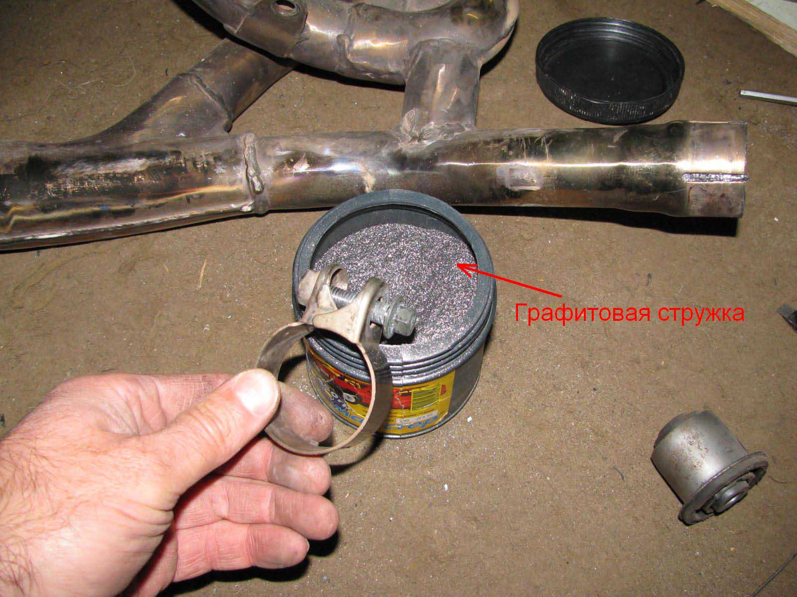

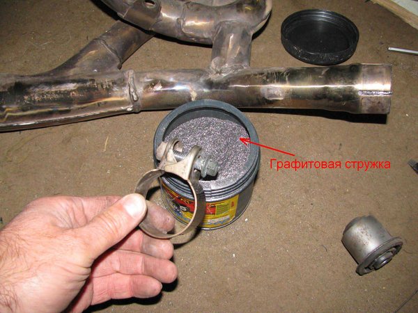

Да, и совсем забыл, старый дедовский совет: чтобы болты и гайки в выхлопной системе не закипали со временем обрабатываем их в графите

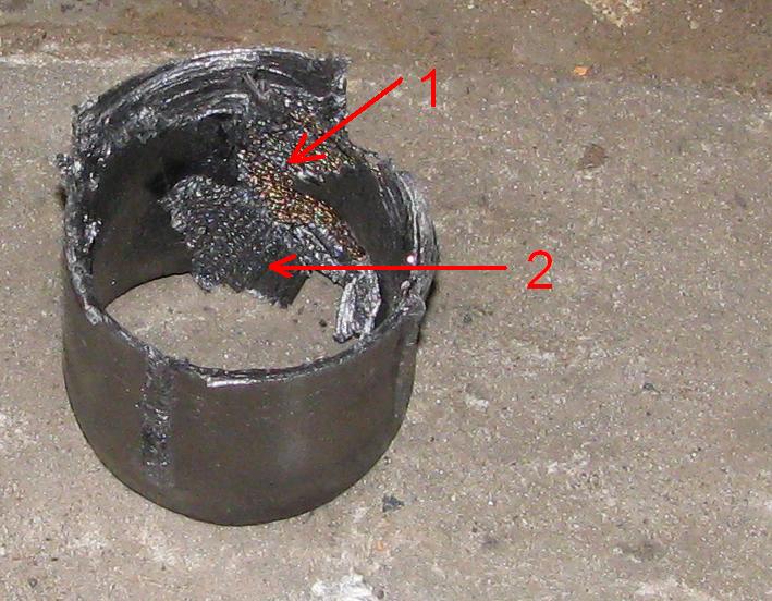

Ну в материаловедении я не очень, но в общем там используется 2 материала:
- внутренняя и внешняя части втулки - это какая то разновидность термостойкой слюды (типа той, что используется в паяльниках);
- внутри этой слюды находится металлическая армированная вставка.
Ща попробую фотку найти
1 - плетение из стальной проволоки, способное ужиматься;
2 - термостойкая слюда, возможно с добавлением графита :|
Что то типа того :D ногами не бить
