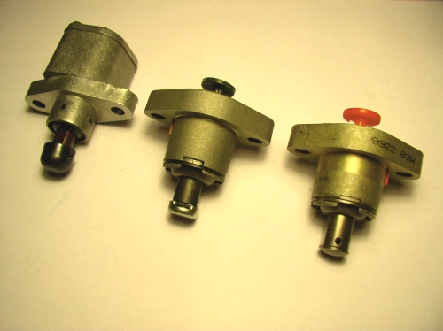

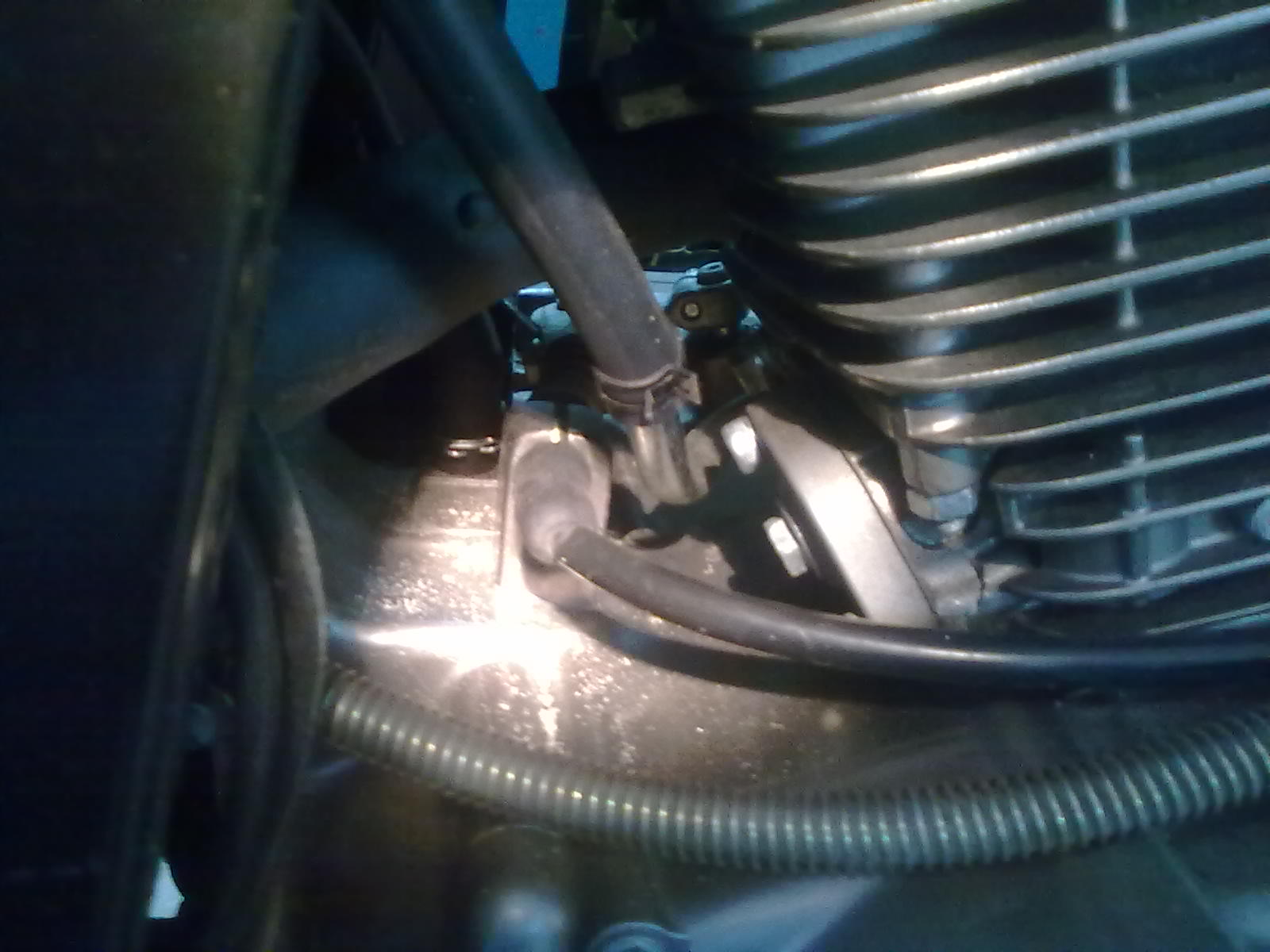

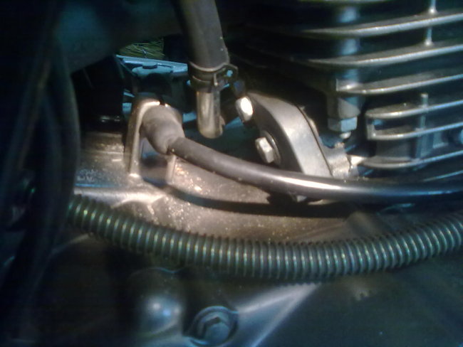

Сообщение davidvd » 28 ноя 2010, 15:25
Вот мой, какое поколение?
Может быть ли причиной неработы цилиндра натяжитель? (В смысле если он вышел из строя но ничего вследствии не сломалось.
Я слышал шо если подпилять чёто то можно вместо первого 3тий поставить....... Жаль, щас роюсь в инете не могу найти статью. Вродь у партизанов была... Или мне то уже кажеться...Блин
davidvd
Сообщения: 161
Транспорт: GT250r
Re: Непонятный стук 250GT R
Сообщение Korider » 28 ноя 2010, 16:46
это второе поколение.
если вышел натяжитель из строя будет на 1 цилиндре работать
пилять ничего не нужно. третий станет
