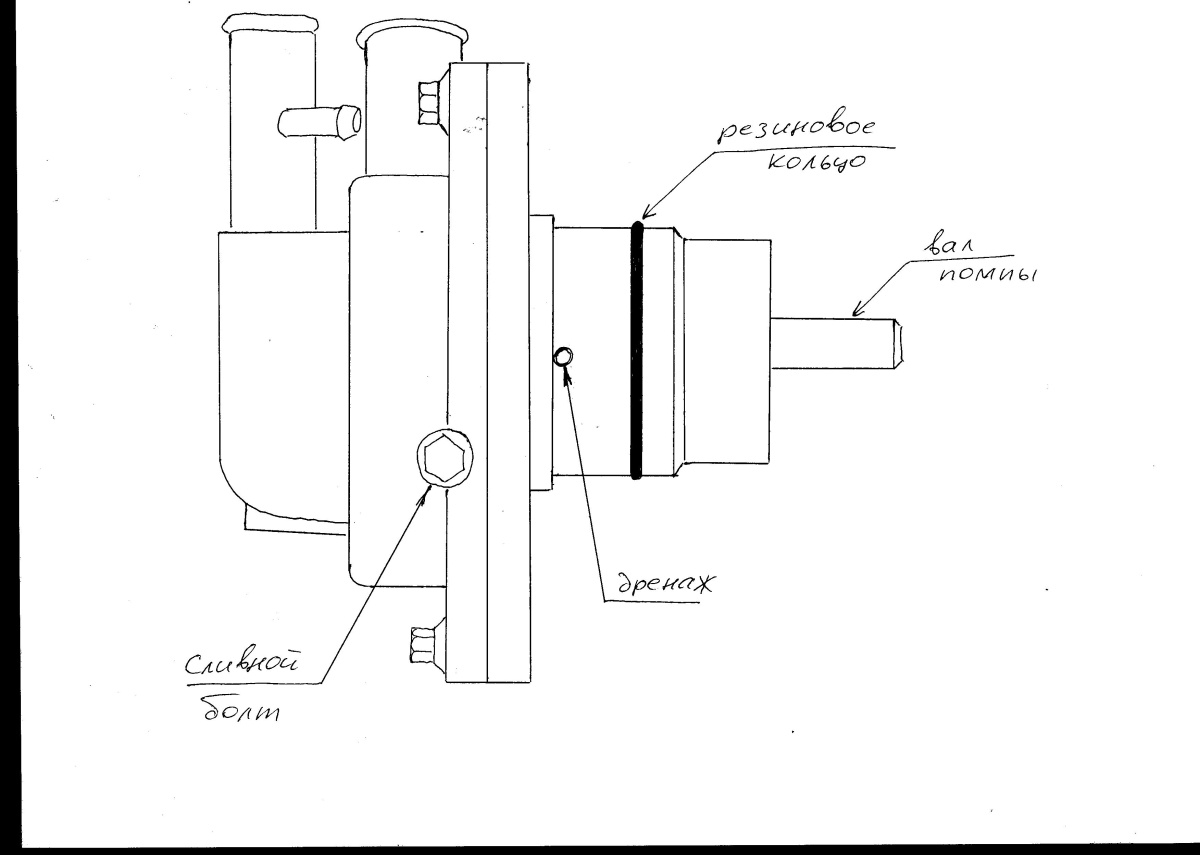

При установке помпы, с герметиком нужно быть поосторожней. Т.к. в корпусе помпы, который вставляется в крышку картера, есть дренажное отверстие. Герметик не должен его залепить...

RuslanRB писал(а):При установке помпы, с герметиком нужно быть поосторожней. Т.к. в корпусе помпы, который вставляется в крышку картера, есть дренажное отверстие. Герметик не должен его залепить...
А где оно? На фото не покажешь примерно? Просто скоро буду ставить помпу нового образца, где оно там?

Сообщение юрка73 » 15 июн 2011, 16:50
xvitaliyx писал(а):А где оно? На фото не покажешь примерно? Просто скоро буду ставить помпу нового образца, где оно там?
На помпе нового образца если смотреть по второму фото, то дренажное отверстие находится в месте, где заканчивается проточка посадочного диаметра корпуса помпы…прямо возле «ступеньки» перехода с проточенной на непроточенную часть….отверстие направлено вниз.
Пы.Сы…у себя на мотоцикле на помпе старого образца дренажное отверстие в зазоре стыка помпа/крышка двигателя я не обнаружил….быть может оно спряталось в заточке крышки двигателя

Сообщение xvitaliyx » 15 июн 2011, 17:32
Дык скопируй фото, и покажи стрелочкой эту дырку, а то так не понятно))

Сообщение юрка73 » 15 июн 2011, 20:01
на второй фото помпа в таком ракурсе, что стрелочкой указать дренаж не представляется возможным…..фотоаппарата у меня нет, я дикарь неотёсанный- беру пользоваться чужой, но сегодня порадовать этим не смогу …..звиняй.
Вот набросал эскиз….может понятней станет(помпа нового образца):
