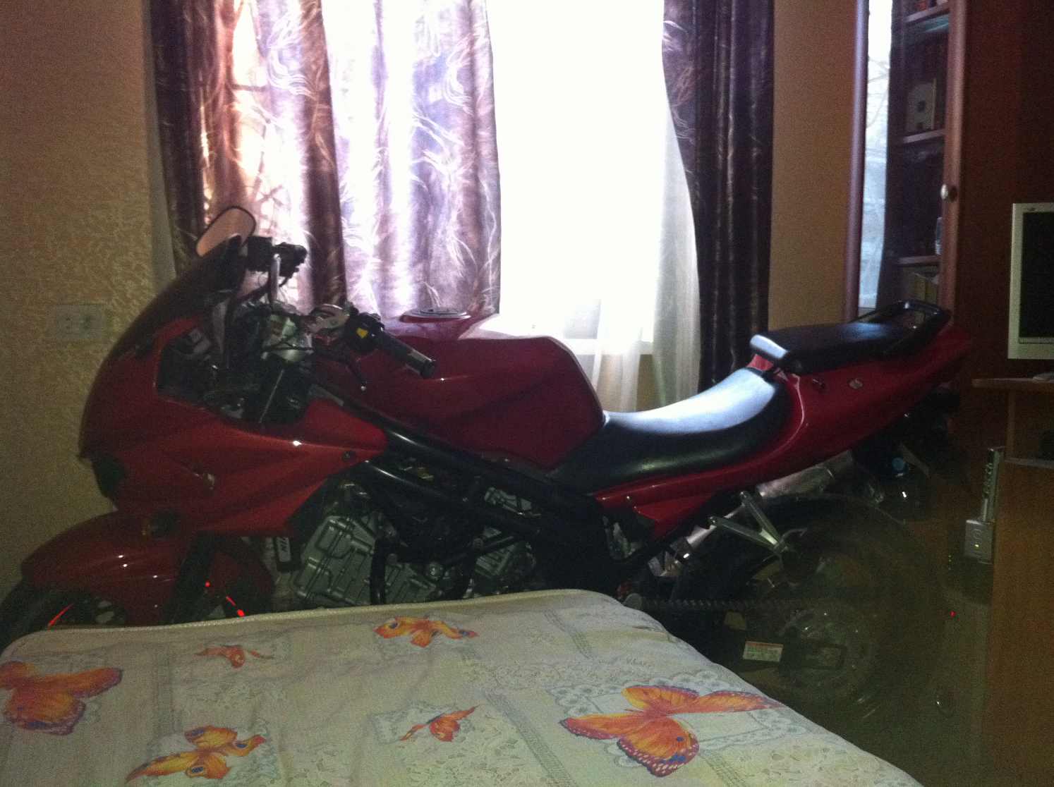

Небольшой итог 2012 года.
Как вы помните, в прошлую зиму была произведена замена передней головы. Причина была - попадание герметика в масленые каналы, после чего произошло масленое голодание и в итоге разрыв цепи ГРМ...
После ремонта ни каких проблем не наблюдалось... 8 ноября закрыл сезон, и мотоцикл уже дома :)) За сезон проехал 8000 км. В конце сезона меняли масло, и на всякий случай снимали крышку передней головы. С распредвалами всё отлично, масло смазывает идеально.
Что не нравится: Достала посторонняя вибрация переднего пластика, или пультов, или руля - я уже хз что там вибрирует или трётся. Уже пол морды проклеил шумкой, всё рано не могу найти причину :) Зимой буду выяснять :)
Конечно уже стало не хватать тяги, поэтому стал задумываться о продаже, но если не продам - не расстроюсь. В коробках лежит много новых приколов:
а именно армированные шланги, светодиодные поворотники, горбатое ветровое стекло, новые зеркала от Yamaha fz1 (хочу высокие). Ну и в планах поставить нормальный глушитель, тк банка Pro sport - это шлак :)
