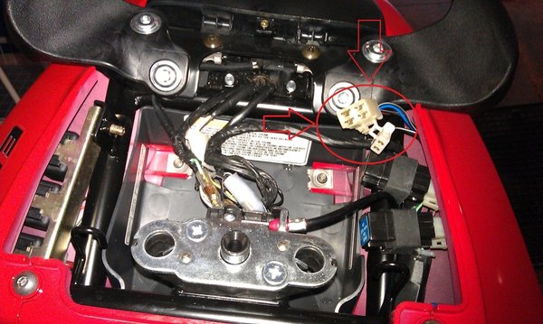

Привет, купил новый GT650R EFi и возникло несколько вопросов, при подробном рассмотрении мота в гараже :)
помогите пожалуйста разобраться:
- под сиденьем пассажира две неподключенные клемы, каково их предназначение?
-блок управления двигателем должен просто лежать на аккумуляторе или каким-то образом фиксируется?
-под сидением пассажира, вместе с мануалом и набором ключей, лежало резиновое кольцо, куда оно, собственно, устанавливается?
Буду очень признателен за подсказку ;)

boogie_87 писал(а):-под сидением пассажира, вместе с мануалом и набором ключей, лежало резиновое кольцо, куда оно, собственно, устанавливается?
эта резинка как раз для крепления инструмента, на подкрылке за акб есть место куда он ложится, и пристегивается этой резинкой
desperado
Откуда: АР Донбасс
Транспорт: hyosung naked
Re: Клемы под сиденьем и кольцо
Сообщение Korider » 24 июл 2011, 21:39
под сидушкой диагностические разъемы.
мозг просто лежит на АКБ, он никак не крепится.
резиновое колечко обычно крепит инструменты под сидухой водителя. там должно быть два ушка а между ними ложатся инструменты и обтягиваются этим колечком.

Korider писал(а):под сидушкой диагностические разъемы..
Олег- не прикалывайся :D это
не разъем диагностики, это проводка на недостающие элементы, которые возможно есть на других комплектациях которых не у нас в стране.

Сообщение Korider » 24 июл 2011, 22:02
Сообщение desperado » 24 июл 2011, 22:24
увидел :D
такого печального разъема диагностики я еще не видел :D
чтоб диагностика делалась куском провода на изоленте в разъеме который ( подобный "папа-мама") на соединении фары например стоит
хотя чему удивлятся? какой мот, такой и разъем :D

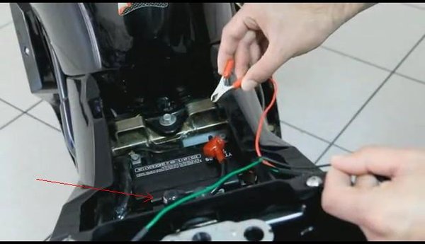

На видео по диагностике я так и не смог увидеть, где располагается блок управления….на АКБ он точно не лежал. На фото boogie_87 я вижу отсек прямо за АКБ ,в который так и просится блок…..так может он всё-таки там должен располагаться :D .
ЫЫЫЫ…..на Мотобайке2011 я попросил Олега открыть мне отсек АКБ……я был несказанно удивлён,что сидушка райдера снимается одним движением руки :? .На видео бразильцев сидушка снимается при помощи инструмента, после снятия седла на пластике видны две резьбовые бобышки,в которые видать и вкручиваются винты основы сидушки.
На фото boogie_87 на заднем пластике виднеются пустые отверстия….без резьбовых бобышек. Выходит, у бразильцев явление воровства среди несознательных граждан присутствует и корейцы были к этому готовы. А Украина-сцуко центр Европы…. и у нас ничего не воруют ….и нам не нужны лишние детальки на наших лошадках.
Пы.Сы. я надеюсь,недостающий крепёж можно заказать и доустановить,дабы пробегающая мимо гопота не стянула в шесть с половиной секунд новенькую батарею :D .

Юра, на видео, примерно на 1 минуте видно, что блок зажигания втиснутый вертикально за акум.
