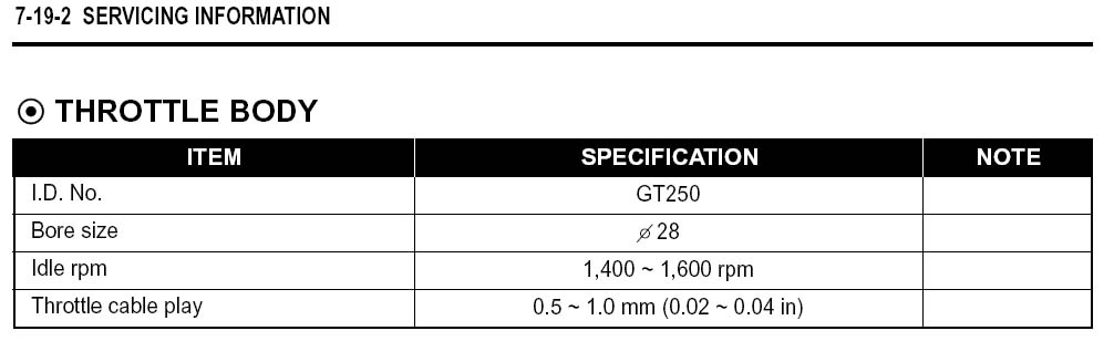

Сообщение RuslanRB » 05 июл 2012, 10:37
Холостой ход 1400-1600об.мин., т.е. в среднем 1500обм.мин. на горячем двигателе.
Регулируется винтом на дроссельной заслонке.
НО!!! регулировка холостого хода - это последний этап. Сначала синхронизация, в случае надобности - чистка форсунок. А уж потом регулировка ХХ на горячем двигателе.

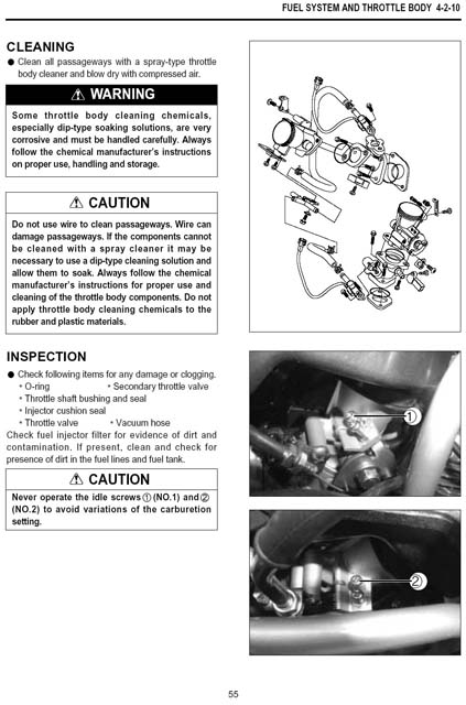

Сообщение юрка73 » 21 авг 2013, 09:19
Руслан.
Если мы говорим об инжекторной системе питания,то упорный винт дроссельной заслонки нельзя регулировать(он с завода предустановлен).В приложенной картинке мануала самое последнее предупреждение прямо про это говорит.
За холостой ход отвечает управляемый ЭБУ электромагнитный клапан ХХ. Или я в чём-то не разобрался?
