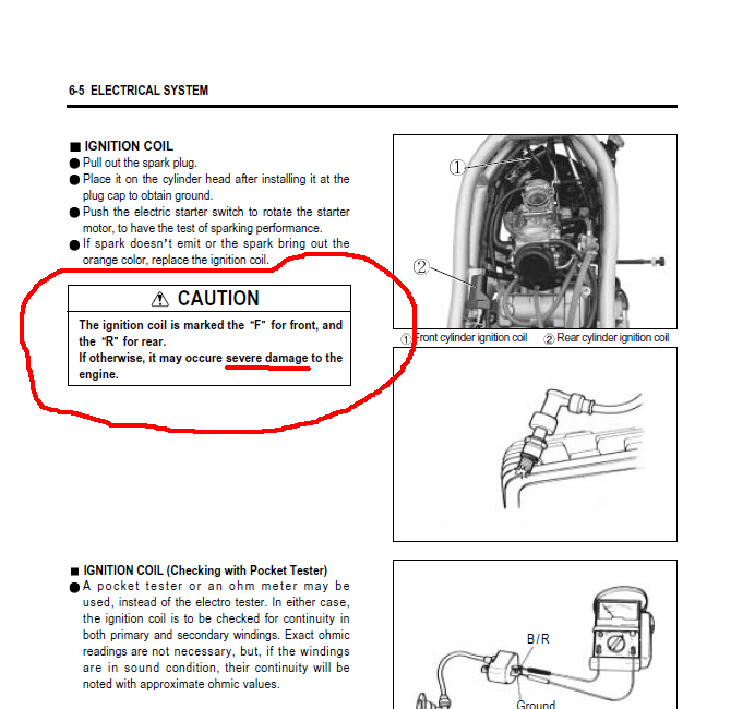

Что такое катушка зажигания - повышающий трансформатор. Характеристики цилиндров одинаковые, что в катушках может быть разного? Почему они не взаимозаменяемые? А номера разные могут быть выгодны для производителя. Никто не экспериментировал, не подключал катушки не по "регламенту" производителя? Если есть какой-то опыт будет интересно...
для меня это тоже загадка,но производитель прямо предупреждает о возможных повреждениях двигателя:
.png
.когда я добрался до катушек зажигания, прозвонил тестером их обе не глядя на номера....
у них номиналы совершенно одинаковые.
тестером можно проверить только сопротивление первичной и вторичной обмоток, индуктивность катушек так не проверишь,а это так же важный параметр....только я в этом не особо понимаю :D
На переднем демонтировали катушку, я ее прозвонил, отложил в сторону и установили такую же от донора... Номиналы те же в обоих катушках, возможно не в ней дело..
катушки-это такая зараза,как и свечи....вынесут мозг по полной при неисправности.Сопротивления обмоток как бы могут быть и в норме,но при работе на определённых режимах начинаются пробои вторичной обмотки и т.п.
Я с подобным сталкивался.Только подмена на заведомо исправную даёт 100% результат в диагностике.

Re: периодически на переднем цилиндре пробивает свечу
Сообщение Heval » 20 авг 2012, 08:58
По поводу предупреждения в мануале:
Мне кажется катушка маркирована для того,
чтобы при подключении не перепутать приходящие к ней провода,
и не касается параметров самой катушки.

Сообщение busovod » 20 авг 2012, 22:33
На счет катушек зажигания... В мануале четко прописано, что их работоспособность именно так и проверяется:
тестером и выделены номиналы сопротивлений по обмоткам: первичная и вторичная ... Кстати мы сделали обратный ход: подозреваемую катушку вернули на место, пробег с тех пор около 2,0 тыс км, все-ок! Дожигатель стал сильнее посвистывать после обогащения смеси..нормально ли это? На GV на обоих цилиндрах (на GT на переднем)эта приблуда подключена, надо будет за зиму демонтировать клапан, трубопроводы и закрыть технологические отверстия.
